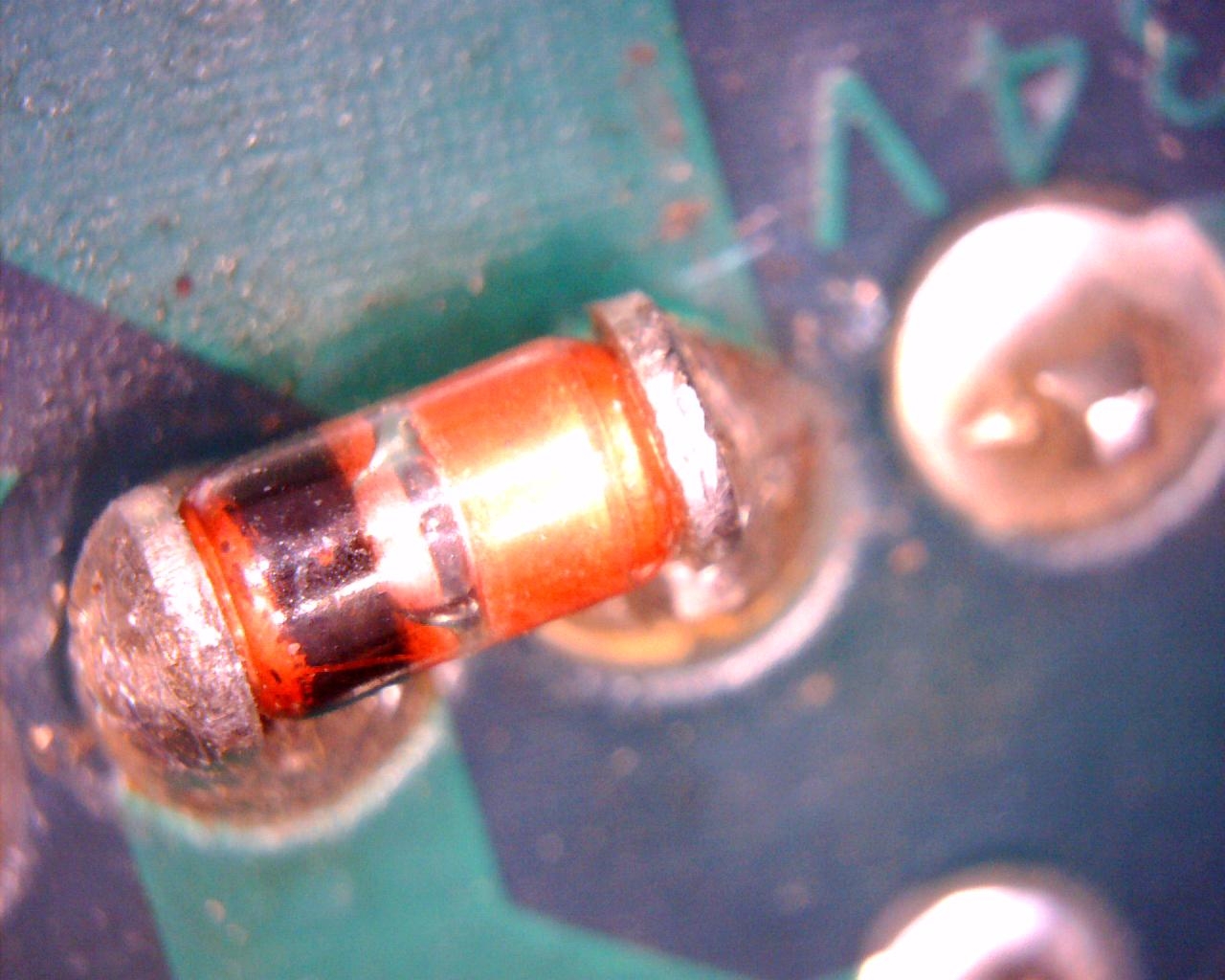

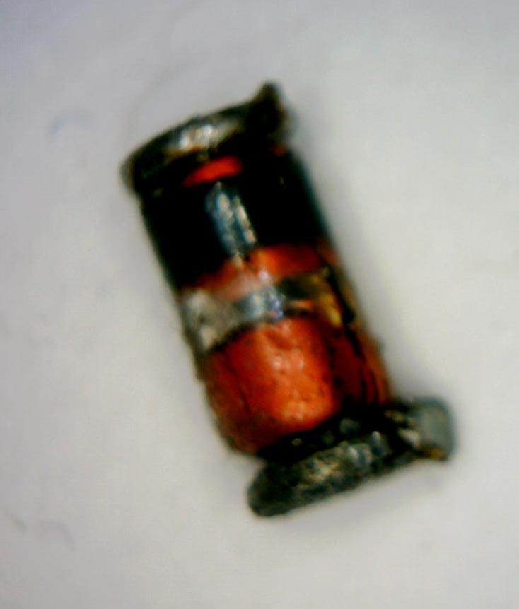

Hallo Zusammen, bin am Reparieren von einer PCB. Hab eine Defekte SMD Diode gefunden. Kann mir jemand sagen, was für einen Wert die Diode hat? Besten Dank für Eure Hilfe Housi

Housi schrieb: > Hab eine Defekte SMD Diode gefunden. > Kann mir jemand sagen, was für einen Wert die Diode hat? Kann man durch einen Versteigerungsversuch ermitteln. Meine Prognose ist EUR 0,00. Poste mal ein Foto von der Print und mach Detailaufnahmen rund um die Diode. Was ist das für eine generelle Anwendung? Netzteil? Steuerung... Lg

Housi schrieb: > ... Kann mir jemand sagen, was für einen Wert die Diode hat? Die Diode hat garkeinen Wert mehr. Jetzt ernst: Man kann erahnen was für eine Bauform das Dingen hat. Dann sollte man wie die Vorschreiber schon scheiben, wissen um was es handelt. Maximal anliegende Spannung an den Dioden und maximalen Strom muss man wissen. Dann könnte man eine Ersatzdiode raussuchen. Schaltgewschwindigkeiten maximal zulässigen Spannungsabfall (shotkey ?) .

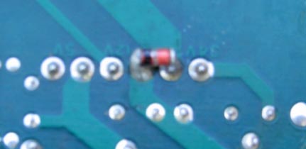

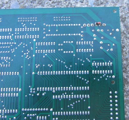

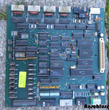

Nochmals Hallo, habe noch bessere Fotos aufgenommen. Die Diode ist zwischen zwei Anschlüssen (auf der Rückseite der PCB)eingelötet. Diese Anschlüsse bringen 12Volt auf die Steuerung. Die Steuerung ist von einen Geldspielautomat Anfang 1990. Mehr kann ich leider auch nicht sagen. Es sieht so aus, als wäre die Diode nachträglich eingefügt worden, um ein Problem zu beheben. Es könnte eine LL4148 (=1N4148) sein. Es kann natürlich sein, dass dort noch mehr kaputt ist.
#3304822
Die ist etwas größer, oder? ich halte immer eine Lupe vor die Augen, wenn die Arme zu kurz sind. Probier das mal bei deiner Kamera oder nimm das "Blümchen" Symbol. Ich tippe auf 1N4001 ( nur in Glass ebendt) Hilfreich wäre natürlich auch zu wissen, was zwischen den Pins auf der Oberseite ist und welche Spannungen da anliegen.

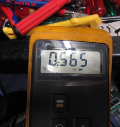

Hier noch eine Foto. Habe sie noch durchgemessen(0.565 )

Housi schrieb: > Habe sie noch durchgemessen(0.565 ) Sieht doch aus als wenn die Flußspannung in Ordnung ist......
#3304921
Housi schrieb: > Hab eine Defekte SMD Diode gefunden. Housi schrieb: > Habe sie noch durchgemessen(0.565 ) Wieso ist sie dann defekt, bzw. wie kommst du auf die Aussage? 0,565V sind doch ganz ok - mache zur Sicherheit noch einen Vergleich mit einer anderen Si-Diode. Messe auch noch die Gegenrichtung. Ich tippe auch auf eine LL4148.

Greg schrieb: > Man kann erahnen was für eine Bauform das Dingen hat. Die Bauform ist offensichtlich irgendwas MELF-artiges. > Dann sollte man wie die Vorschreiber schon scheiben, wissen um was es > handelt. Könnte 'ne Zenerdiode sein. > Maximal anliegende Spannung an den Dioden und maximalen Strom muss man > wissen. Sieht aus, als würde das Teil in der Schaltung in der Nähe des Elkos sitzen. Braucht man wahrscheinlich sowiso nicht, sieht auch irgendwie "reingepfriemelt" aus. Vielleicht ist da schon 'mal vorher as auf der Bestückungsseite kaputt geworden. > Dann könnte man eine Ersatzdiode raussuchen. Eben, bei den Bildern wird das sonst nix, ausser es hätte durch einen glücklichen Zufall hier jemand die selbe Schaltung. Wird eher nix.

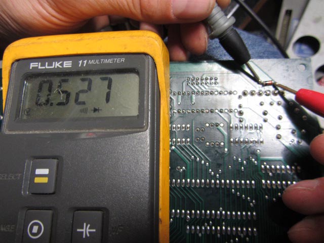

Die defekte Diode habe ich abgelötet und mit dem Fluke Messgerät durch- gemessen. Sie hat auf beiden Seiten durchgang ist somit nicht mehr gut. Den Wert der Diode von 0.565 habe bei einer anderen Baugleichen Steuerung gemessen. Es kann sehr gut eine 1N4148 Gleichrichterdiode sein. Da gibt es aber einige mit verschiedenen Spannungen und Durchlassströmen. Ich weiss nun leider nicht welche es sein könnte? Ohne diese Diode geht die Platine nicht und ich möchte das ganze nicht noch schlimmer machen :-) Bilder sind von einer guten nicht defekten Platine. Die Diode sitzt ja direkt unterhalb des Steckverbinders, mit dem offenbar die Betriebsspannung zugeführt wird. Kannst du die Belegung dieses Steckers irgendwie rausfinden? Dann kann man besser einschätzen, wofür die Diode gut ist und ob es sich vielleicht doch um eine Z-Diode handelt.

länge 5mm /durchmesser 2mm Housi schrieb: > Zwischen den beiden Anschlüssen habe ich eine Gleichspannung von > 12.32 Volt gemessen. Das erklärt aber noch nicht, ob diese aus irgendeinem Grund mal größer werden kann und deshalb mit einer Z-Diode begrenzt werden soll, oder ob dort beispielsweise eine Diode nur verbaut ist, um eine Standby-Stromversorgung von einer Batterie zu entkoppeln oder etwas in dieser Art. Sorry, du hast die Hardware vor dir, wir können da nur raten. Wenn du die Diode auslöten kannst, dann kannst du leicht herausfinden, ob es eine Z-Diode ist. Einfach einen Widerstand von 10kΩ in Reihe mit der Diode in Sperrrichtung schalten und mit dem Labornetzteil xxV draufgeben. Dabei die Spannung messen, welche über der Diode abfällt. Ist diese Spannung ca. xxV, dann ist es wohl keine Z-Diode. Dann wäre noch die Frage ob 1N4001 oder 1N4148, da kannst du die zwei Teile bestellen, oder dir von einem freundlichen Menschen aus dem Forum schicken lassen. Die Durchgangsspannung mit dem Multimeter messen, wie du es oben getan hast und mit den beiden Teilen vergleichen. Die passende nimmst du dann. Wahrscheinlich geht aber auch einfach eine 1N4001 (oder alle 1N400x). Alexander Schmidt schrieb: > Dann wäre noch die Frage ob 1N4001 oder 1N4148 Nö, bei der Baugröße kann es eigentlich keine 1N4001 sein, die sind größer (MELF statt Mini-MELF). Wenn Z-Diode, dann müsste doch noch ein Widerstand irgendwo rumhängen? Und die extradicken Leiterbahnen sowie der blosse Umfang der Schaltung widersprechen einer Z-Diode wegen der Tatsache, dass die nur recht begrenzten Durchgangsstrom haben? Was braucht die Platine denn? Die Bahnen können ein paar A und es scheint ja auch eine Menge Peripherie dranzuhängen. Da macht Verpolungsschutz mehr Sinn und da scheint sie wohl auch mal geschützt haben ;-) http://www.reichelt.de/SMD-Z-Dioden-Mini-Melf/SMD-ZF-12/3/index.html?&ACTION=3&LA=2&ARTICLE=18930&GROUPID=2995&artnr=SMD+ZF+12 500mW, das ist ja gar nix für diese Schaltung... Kann mE keine Z sein.

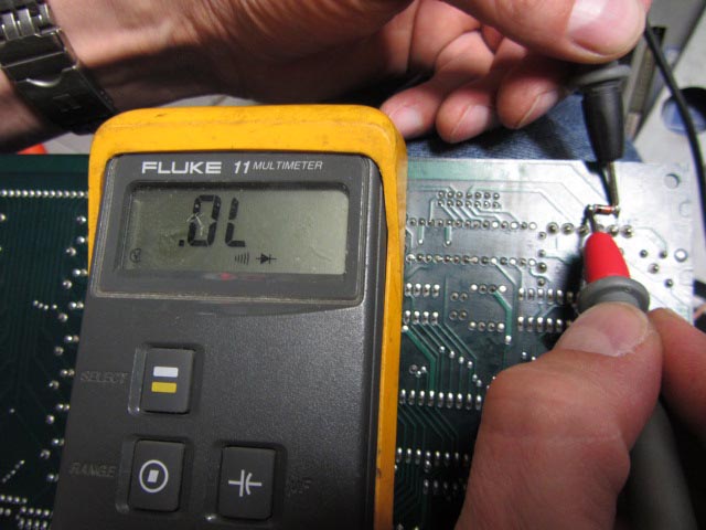

Housi schrieb: > Angehängte Dateien: > messung1.jpg > > 90 KB, 46 Downloads messung2.jpg > > 80 KB, 39 Downloads Du hast zwar ein Super-Multimeter vor dir, aber das einfachste kannst du nicht. Deine Messspitzen darfst du bei der Messung nicht vertauschen! Oder bist du farbenblind? Also nochmal und die Messspitzen-Farbe beachten! Dioden immer in beiden Richtungen prüfen. Z-Dioden haben beim MM in beiden Richtungen Durchgang. Mit 0,5V wird es eine 4148 sein.

Michael_ schrieb: > Housi schrieb: >> messung1.jpg >> messung2.jpg > Du hast zwar ein Super-Multimeter vor dir, aber das einfachste kannst du > nicht. > Deine Messspitzen darfst du bei der Messung nicht vertauschen! Natürlich muss er das machen, wenn er beide Richtungen messen will. > Z-Dioden haben beim MM in beiden Richtungen Durchgang. Nein, dafür ist die Messspannung zu gering, wie schon Stefan schrieb. > Mit 0,5V wird es eine 4148 sein. Mit 0,5V kann es auch eine 1N400x sein. Allerdings schrieb Jörg Wunsch, dass es die nicht in der Baugröße gibt. Housi, was kam denn nun bei raus? Conny G. schrieb: > 500mW, das ist ja gar nix für diese Schaltung... Kann mE keine Z sein. Woher willst du das wissen? Hast du die Schaltung gesehen? Es kann sein, dass es einfach nur eine Entkoppeldiode ist, bspw. um zwei verschiedene Stromversorgungen zu trennen. Es kann aber auch sein, dass da irgendwie eine Hilfsspannung draus gezimmert wird, die mit ein paar mA nur belastbar sein muss, was auch immer. Solange uns der TE nicht verrät, was an diesem Stecker alles ankommt, bleiben das Mutmaßungen. Jörg Wunsch schrieb: > Conny G. schrieb: >> 500mW, das ist ja gar nix für diese Schaltung... Kann mE keine Z sein. > > Woher willst du das wissen? Hast du die Schaltung gesehen? > Kuck Dir die Ecke an rechts unten: Beitrag "Re: Suche Wert für eine SMD Diode" wenn das mal nicht die Hauptspannungsversorgung ist: - die dicksten Leiterbahnen der Platine - Stecker mit dickeren Drähten zum Board - Pufferkondensator Conny G. schrieb: > wenn das mal nicht die Hauptspannungsversorgung ist: Im Prinzip sehe ich das auch so, aber ich bin vorsichtig, nicht offensichtliche Möglichkeiten sofort auszuschließen.

Diese Platine wird in einem Geldspieler verwendet. Sie steuert die Walzenrollen, die Auszahlung, die Beleuchtung usw. Wenn ich diese Diode heraus nehme laufen die Rollen nicht und auch die 12V Beleuchtung brennt auch nicht. Zudem startet das Programm nicht auf. Ich habe nicht nur eine von diesen Platinen. Alle sind gleich. Ich weiss deshalb, dass sie defekt ist. Sie lässt die Spannung in beiden Richtungen durch. Ich kann keinen Testaufbau machen und weiss auch nicht wie ich das machen müsste. Im Internet nachgeschaut und verschiedene Modelle gefunden. Zehner Diode? Entkoblungsdiode usw. keinen Schimmer. Könnte das jemand anhand einer "guten" Diode heraus finden? Ich könnte diese jemanden zu senden zur Überprüfung. Ist nicht Lebensnotwendig aber ohne solche Steuerungen werden die Geldspieler nicht mehr funktionieren. Ist wie gesagt zwischen zwei 12Volt Leiterbahnen eingebaut. Sie hat einen Durchmesser von ca. 1,5mm und ist 5mm lang. Ich habe keine gefunden die diese länge hat. Die meisten haben eine länge von 3,5mm. Um Baugleiche Ersatzteile zu bestellen muss ich natürlich wissen wie diese nun heisst? Bauart / Diode 4148 usw? Eventuelle Bilder kann ich liefern, zusenden auch, alles andere wird schwierig werden. Leider kein Schema vor handen, da die Herstellerfirma gar nichts herausgibt und die Platinen seit gut 20 Jahren nicht mehr Hergestellt werden. Baujahr zwischen 1985 - 1990. Besten Dank für eure Antworten und Tipps eventuell läuft er ja dank eurer Hilfe bald wieder ...... Gruss aus der Schweiz Ruedi
#3310775
