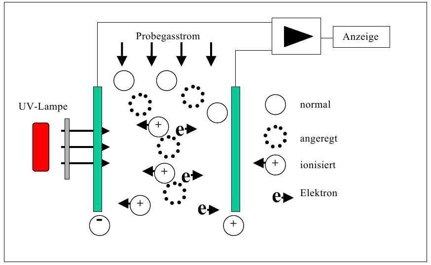

Bei Bestrahlung mit IR wird die Schwingung im Molekül angeregt. Alle Substanzen haben hier einen charakteristischen "Fingerabdruck", betreffend die absorbierten Wellenlängen. Wenn man eine LED/Detektor-Kombi findet, die mit Wellenlängen in einem Bereich arbeitet, in dem Methansäure stark absorbiert, dann kann man eventuell aus der gemessenen durchstrahlenden Intensität auf die Konzentration schließen. Wobei wenige ppm schon ein recht heftiger Fall sind. Was da stören wird, ist alles, was nicht Luft und Wasser ist. Darüber hinaus jegliches einfallende Licht natürlich. Zur Verdeutlichung mal ein Spektrum von Ameisensäure: http://www.ansyco.de/CMS/frontend/index.php?idcatside=124&show=12 Wie man das jetzt in einen (bezahlbaren) Sensor ummünzt ist die große Kunst.

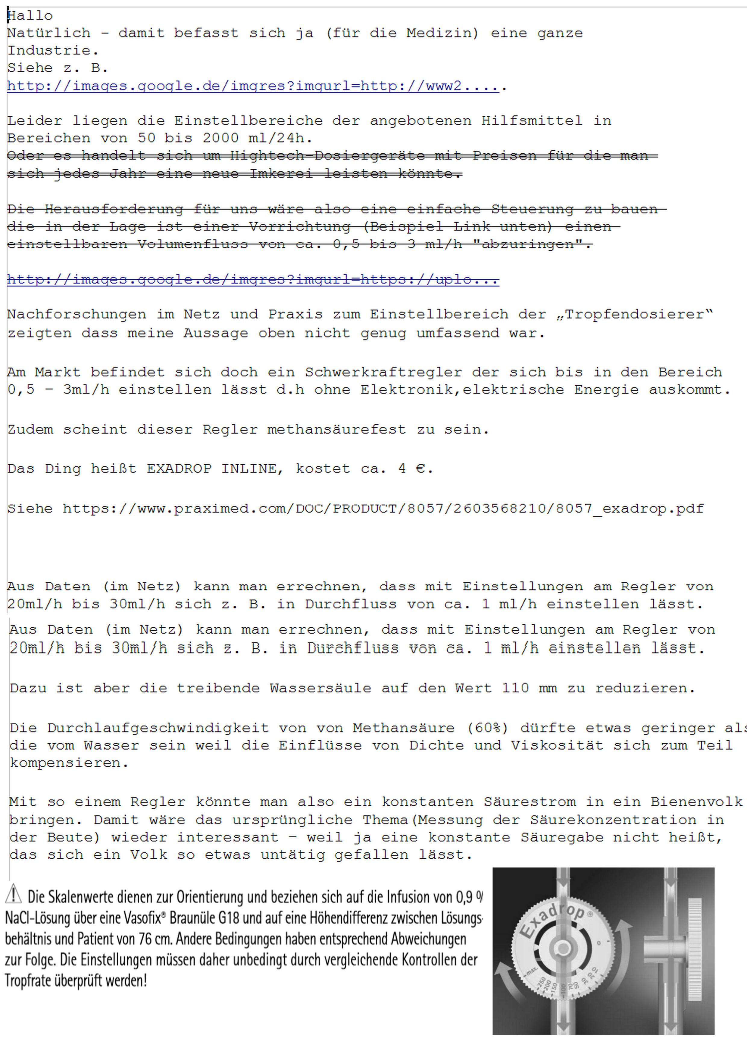

Hallo Ich muss mich korregieren. Die Aussage zuvor war nicht ausreichend umfassend. Die Ergänzungen hänge ich als Scann-Bild dazu. Heckenimker
