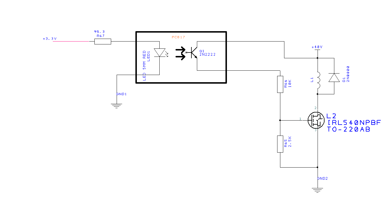

Hallo Leute,
Ich bin dran mit selber einen Flipper zu bauen. Dazu muß ich die ganzen
Spulen schalten. Im Moment habe ich ein selbstgelötetes Board in
Verwendung
mit einem 8-Bit Shiftregister und 8 Mosfets. Später brauche ich dann
48 Ausgänge, deshalb möchte ich mir jetzt ein PCB Layout eines Board
erstellen.
Dafür möchte ich die MosFET's aber über Optokoppler durchschalten, damit
ich den 50V Kreis vom Logikkreis getrennt habe.
Für die Handgelötete Platine habe ich GND vom Logikkreis (3.3V) mit GND
vom
50V Kreis zusammengeschaltet, was ich eben für das Board ändern will.
Ich habe die Schaltung angehängt, wie ich es mir gedacht habe und wollte
Euch Profis fragen, ob die Dimensionierung der Widerstände so paßt.
Ich möchte einen PC817 Opto verwenden. Der FET ist BUK9575-100A, ein
LogicLevel FET, der eine maximale Gate - Source Spannung von 15V
aushält.
Deshalb habe ich den Spannungsteiler auf 8V (so in der Mitte)
dimensioniert.
Der Strom durch die LED des Optokopplers habe ich auf 20mA
Dimensioniert, der
hat eine Durchlaßspannung von 1.4V.
Würde die Schaltung von mir funktionieren?
Achja, hier noch ein Link zu dem Flipper, der noch mit dem diskret
aufgebauten handverdrahteten Board läuft.
http://www.youtube.com/watch?v=RmmsX4MlTek
Gruß,
Christian
#3304163
> Verwendung
> erstellen.
gut!
gute Idee!
> aushält.
> dimensioniert.
nicht gut!
Nimm einen FET der -/+20V Ugs aushällt und schalte eine 15V Z-Diode vor
das Gate. Noch einen Strombegrenzungungswiderstand und die Sache läuft.
Alternativ kannst du auch spezielle FET Treiber einsetzen, was aber wohl
ein wenig überdimensioniert wär.
Welche Ströme möchtest/musst du schalten?
> Dimensioniert, der
lass den Optpkoppler nicht am oberen Limit laufen. 10mA sind auch OK.

#3304202
Für die LED reichen 10mA + 20% degradation => 14mA. Musst ihn nicht auf
Kante nähen. Dann aber mit den 10mA rechnen und bei CTR von 50% beim
PC817 kommen 5mA raus. 5mA über die 12,5k sind möglich. Wenn ich dann
mal mit 40V rechne: 40/12,5k => 3,2mA nötig. Passt also.
Wenn man dann aber mit 50V über die 2,5k rechnet, kommen immernoch 10V
raus!
Daher: Parallel zum 2,5k noch eine ZD, das hält das Gate auf einem
sicheren Level.
=> ZD 5,1 sollte reichen, wenn der FET bei 4,5V voll aufsteuert.
Sieht doch soweit ganz gut aus.
Pass auf, wenn du sehr viele OK LEDs aus dem selben Baustein heraus
treibst, dass du nicht die maximale Strombelastbarkeit des ICs bzw. des
µC-Ports überlastest.
Gast #3304205
Zwischen Gate und den beiden anderen Anschlüssen hat der Mosfet eine
recht hohe Kapazität. Die kann beim Abschalten (wenn die Spannung an
Drain schnell steigt) dazu führen, dass die Spannung am Gate weit über
den typischerweise erlaubten 10V ansteigt.
Deswegen macht eine Zener-Diode (wie beriets empfohlen) zwischen Gate
und Source zur Begrenzung der Spannung Sinn.
#3304212

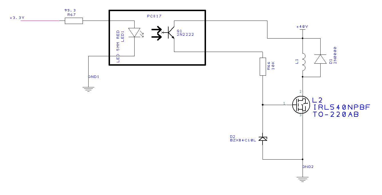

OP #3304931
Vielen Dank für die ganzen Tips und Hinweise!
Konnte nicht früher schreiben, da ich auf der Arbeit nicht privat
rumsurfen sollte ;-)
Mir gefällt die Idee mit der Zener Diode statt einem Spannungsteiler
sehr
gut. Würde die Schaltung mit der Zener Diode so stimmen, wie ich es ein-
gezeichnet habe?
Mir gefällt, daß die Gatespannung somit konstant bleiben würde und ich
mit
der Spannung somit variieren kann (40 - 50 V).
Reicht dann der 10k Widerstand als Strombegrenzer, da so bei 40V rund
4mA
maximal fließen würden?
Manche schreiben, es bräuchte keinen Optokoppler und die GND's können
ruhig
zusammengeschaltet werden. Von anderen aber habe ich gehört, daß eine
Trennung gut wäre, falls der FET kaputt geht, damit mir nicht die 40V
am Controller anliegen. Klingt ja irgendwie logisch.
Deshalb würde ich lieber auf Nummer sicher gehen.
Sollte bei einer Z-Diode der Vorwiderstand anders dimensioniert werden
oder
passen die 10k?
Gruß,
Christian
#3305001
@ Christian Valentin (trancefreak)
>gezeichnet habe?
Nein. Es giobt niemanden, der das Gate auf 0V entladen kann. Dazu
braucht es den Widerstand.
>4mA
Ja.
>ruhig
Ist es aber nicht. In der 4ma haben wir Hochspannungsnetzteil, deren
Masse liegt auf der gleichen Masse wie die der zarten Steuerelektronik.
Und es geht nix kaputt (na manchmal, das hat aber andere Gründe ;-)
OP #3305056
Hi Falk,
Du meinst also, das ganze Gedöns mit Optokoppler ist gar nicht
notwendig,
da die Gefahr gar nicht besteht, daß durch einen defekten FET Gate und
Drain einen Kurzschluß haben können und mir deshalb der uC kaputt geht?
Irgendwie ist mir das natürlich auch recht, da ich weniger Bauteile
benötige :-)
Bei meinem Testboard gehe ich mit den uC Port über einen 330 Ohm
Widerstand auf das Gate (Pulldown Widerstand vom Gate auf GND hat 10k).
Somit habe ich einen Strom von 10 mA. Kann ich einen höheren
Vorwiderstand
verwenden (1k - 10k) und reicht dann der Strom aus, um das Gate zu
laden?
Dann würde ich das einfach so halten und auf die galvanische Trennung
verzichten.
Ich hab dann noch eine Frage: Ein Arbeitskollege, der sich doch recht
gut
mit Elektronik auskennt, hat gemeint, daß ich vielleicht noch einen
Elko zwischen Drain und GND schalten solle, da es mir beim Schalten der
Spule mit dem Mosfet GND "wegziehen" könnte, was dann im uC
unvorhergesehenes
bewirken kann. Der Strom durch die Spule ist bei 40V ca 6A, die
Schaltzeit
beträgt maximal 30 bis 50 ms. Danach kann eine recht lange Pause sein.
Ist das so, oder brauchts da gar keinen Elko?
Gruß,
Christian
#3305062
>notwendig,
Schrieb ich bereits mehrfach.
Ind dem Moment, wo das Gate 0V hat.
>Vorwiderstand
>laden?
Für ein paar Relais geht das schon. Nimm 1k und gut. Für's Gewissen.
Nicht zwischen Drain und GND, zwischen 40V und GND. Normale Puffer-Cs.
Moderator (Firma: Titel) Persönliche Seite #3305263
Wenn ich ein Optokopplerverkäufer (oder Versicherungsvetreter) wäre,
würde ich sagen: Natürlich besteht diese Gefahr! Immer und jederzeit!
Und dabei geflissentlich unterschlagen, dass sie verschwindend gering
ist...
> da es mir beim Schalten der Spule mit dem Mosfet GND "wegziehen" könnte,
Das kann passieren, wenn der Rückstrom zum erwähnten Kondensator
blöderweise am uC vorbei müsste. Sinnvollerweise musst du also beim
Layout aufpassen, wo der "große" Strom fließt, und den auf direktem Weg
wieder in seinen Pufferkondensator zurückschicken...
Sollte die Gate-Source-Spannung tatsächlich wieder ansteigen, so wird
der Drain-Source-Widerstand auch wieder geringer, was dem Anstieg der
Drain-Source-Spannung unverzüglich entgegenwirkt. Meines Wissens bildet
sich durch die Miller-Kapazität beim Schalten ein sog. Miller-Plateau
aus: <http://www.vishay.com/docs/73217/73217.pdf>;
Anders bei Brückenschaltungen mit mehreren Transistoren: Dort sollte man
tatsächlich die Gate-Spannung durch die Miller-Kapazität im Auge
behalten.
