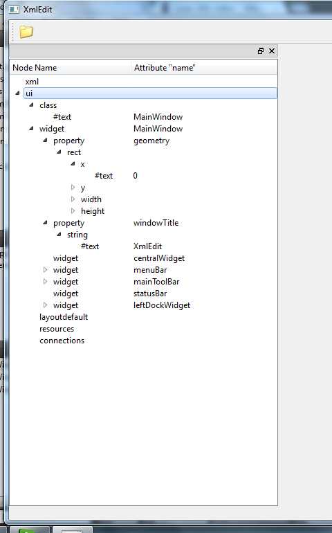

ich überlege gerade wie ich die Baumansicht sinnvoll implementiere.
Erster Entwurf siehe Anhang. Prinzipiell möchte ich in der Baumansicht
die Namen der Knoten und die Attribute darstellen. Vielleicht hat jemand
einen Vorschlag, wie man das am besten, möglichst generisch und
flexibel, macht. Das Problem ist zum Beispiel, dass die Knoten ja selten
alle Attribute mit gleichem Namen haben (Wie z.B. "name" im Screenshot).
Und die Darstellung der Attribut-Namen im Baum selber (also name="xyz")
fände ich zu unübersichtlich. Ich denke eher in die Richtung, dass der
Anwender die Anzahl der Spalten selbst vorgeben und über ein Kontextmenü
auswählen kann, ob in der Spalte der Knoten-Name oder ein bestimmtes
Attribut stehen soll (Bei allen Knoten, die dieses Attribut nicht haben,
wäre die Spalte dann leer). Die auswählbaren Attribute werden dann aus
dem Dokument ermittelt.
