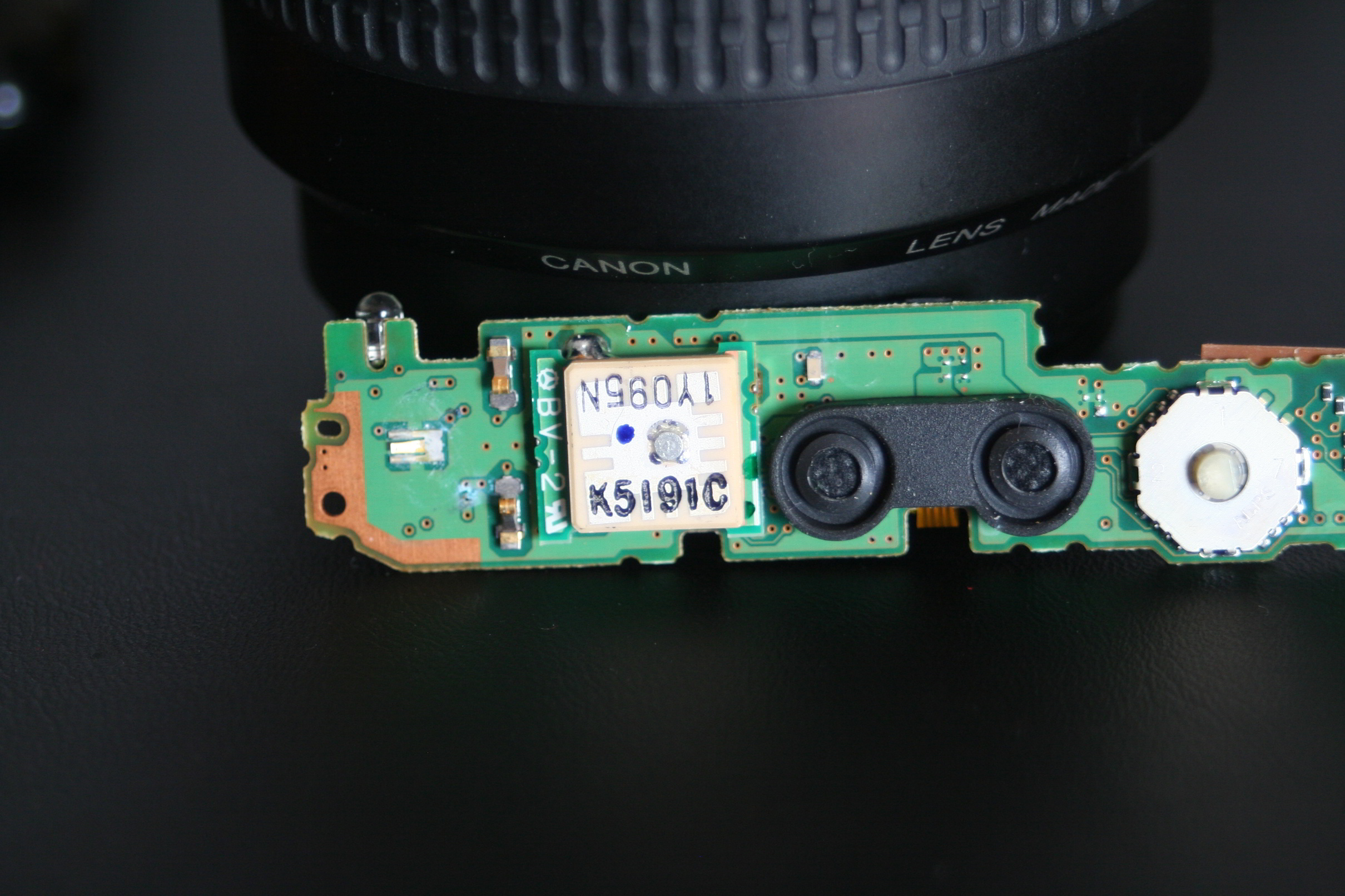

Was könnte dies für ein GPS Sensor sein?
OP #3304452
Hallo Forum ich habe hier einen GPS Sensor aus einer nicht mehr ganz
funktionierenden Panasonic Lumix DMC-TZ22 (mit der wurden "unter Wasser
Bilder" geschossen) rumliegen und würde gern ein wenig mit dem
"herumspielen" und für meinen Quadrocopter verwenden.
Erkennt jemand zufällig was es für ein Sensor sein könnte, damit ich ein
Datenblatt finden kann. Oder hat bereits das passende?
Ich hoffe der GPS Sensor ist verschont geblieben.
OP #3304476
Hm, ich hatte gehofft das man über die Bezeichnungen es herausfinden
kann.

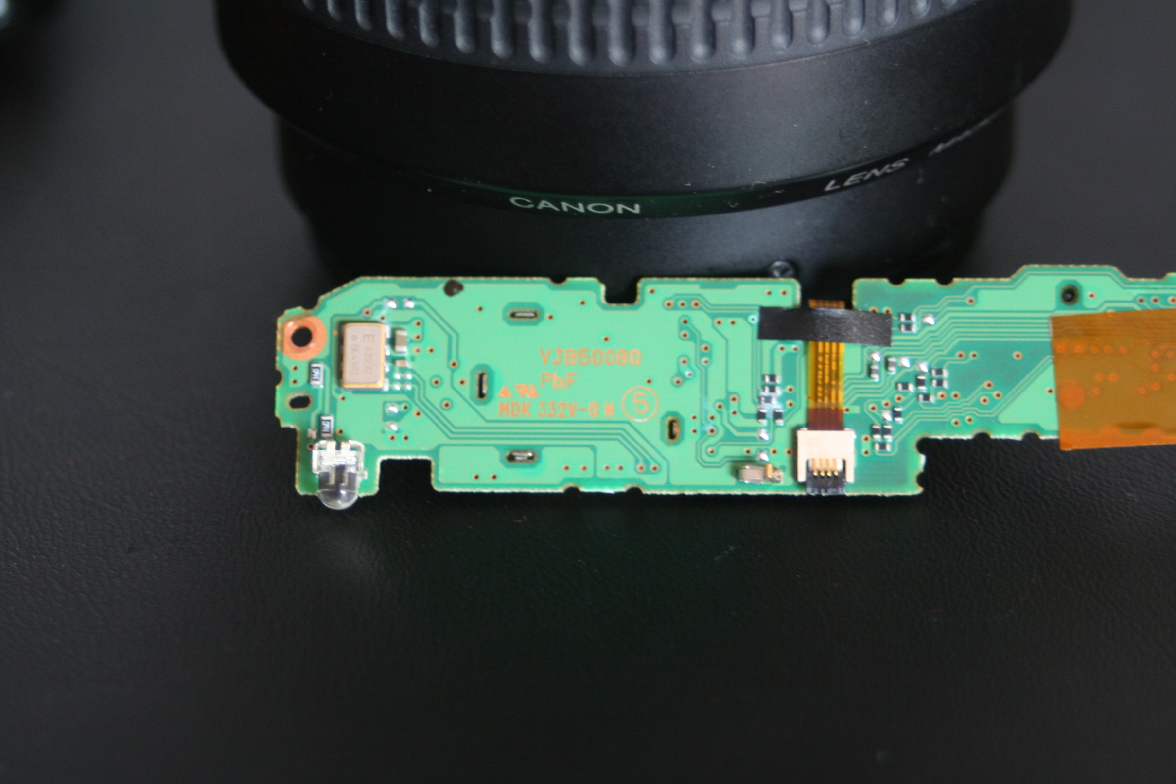

Der Sensor sitzt anscheinend auf der Unterseite der Antenne. Ich wollte
nur noch nicht die Antenne ablöten da ich mir mit einem LA die Signale
anschauen wollte. (Falls es da noch welche gibt.)
Aber na gut, wenn man ansonsten nicht herausfinden kann was es ist werde
ich die Antenne mal ablöten.

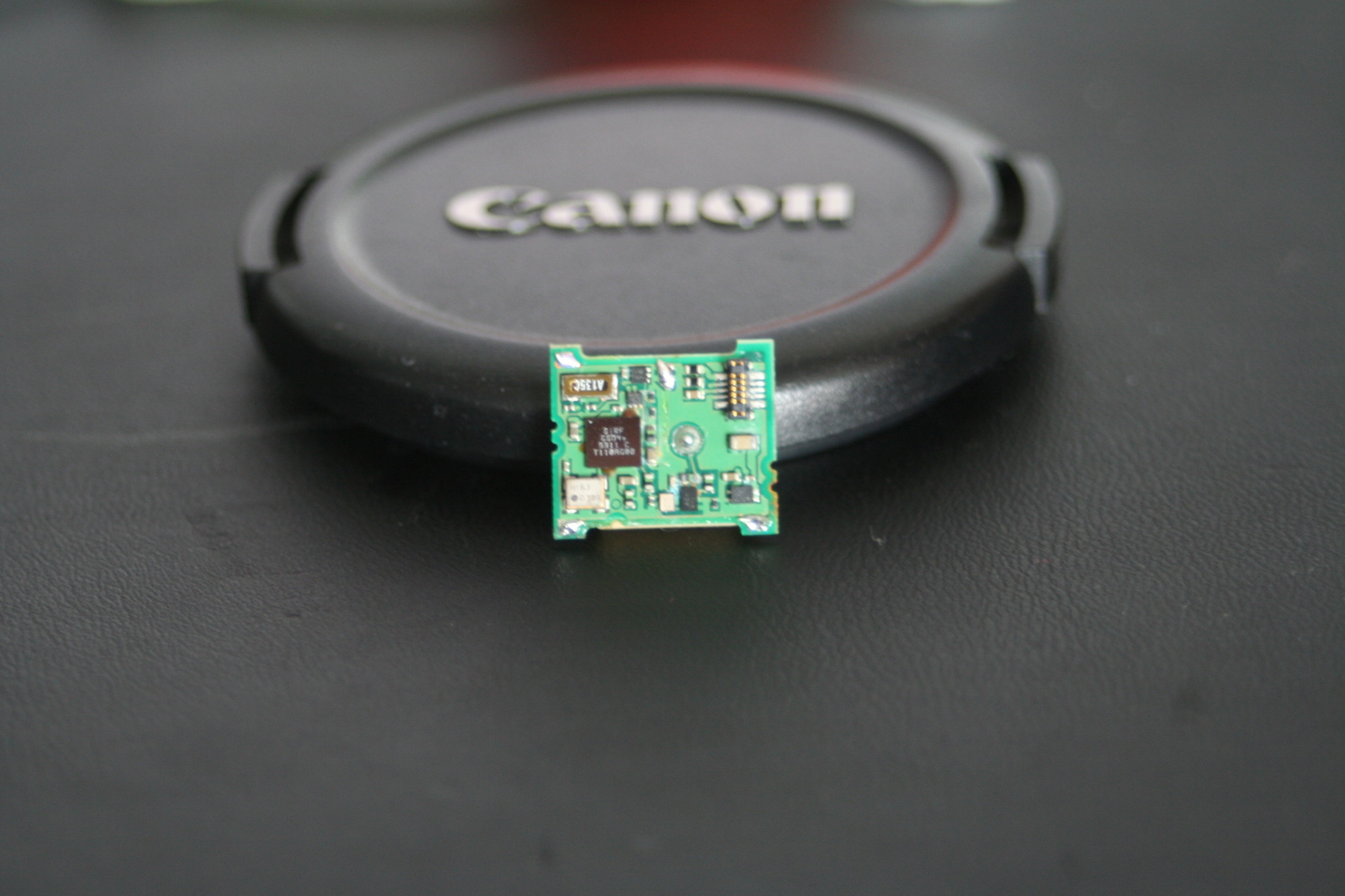

OP #3304553
Falls es jemanden interessiert. So sieht es unter dem EMV-Shield aus.
Könnte jemand mal einen Link zu dem Service Manual posten?
Irgendwie finde ich es mit google nicht. Nur das Owner Manual und ne
Menge China Zeugs.
Und wenn ich nach der geposteten Bezeichnung suche finde ich nur etwas
zu einer DMC ZS10P ist dies eine andere Bezeichnung für die Kamera?

Naja meine eigentliche Frage ist nun:
Laut dem Plan bekommt der GPS Sensor 2,1V als Versorgung. Der Chip kann
aber so wie ich es bisher gefunden habe auch mit 3.6V versorgt werden.
Kann ich also einfach 3.3V zur Versorgung nehmen? Oder sollte ich lieber
die 2,1V nehmen. Außerdem scheint der Chip über SPI angesteuert zu
werden, wie hoch liegen denn hier die Schaltschwellen. Und woher könnte
ich ein Datenblatt mit den Konfigurationsbefehlen und so weiter
bekommen?

Gast #3304765
> bekommen?
SPI glaube ich nicht, da keine Taktleitung vorhanden ist.
Ich würde es mit H und L an den Reset und On/Off Anschlüssen probieren
und SO beobachten.
Möglichst bei freier Sicht gen Himmel...
OP #3304783
Jap bin ich schon bei mit meinem LA (Hab nur ein altes Analog Hameg...).
Aber wie schon richtig bemerkt wurde gibt es kein CLK von daher kann es
ja nur I2C oder UART sein.
Leider habe ich aber das Problem das das blöde Dingen so extrem klein
ist und ich keinen Fädeldraht hier habe. Werde mal suchen müssen aber
halte euch auf dem laufenden.
