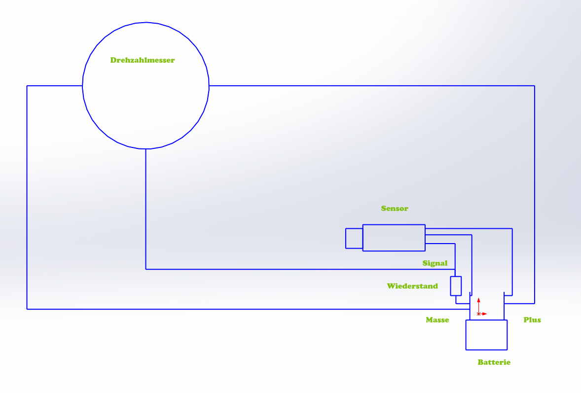

Gast #3307476
Hallo MaWin,
ich habe das nun mal so ausprobiert.
Es ändert sich nichts. Wenn der Sensor nicht geschalten ist liegen 12,5
Volt an Signal Kabel an.
Wenn der Sensor Kontakt hat fällt die Spannung auf 2,2 Volt.
Das ist mit und ohne Wiederstand das selbe.
Anbei noch ein Bild ich hoffe ich habe alles richtig gemacht.
Gruß Matthias
Gast #3309706
Hmm, Widerstand schreibt sich nicht mir ie aber ansonsten passt es.
Diese gemessene Spannung ist etwas hoch. Man könnte nun den
Widerstandswert verringern, sagen wir bis minimal 120 Ohm, aber das ist
meiner Meinung nach nicht die Lösung, auch 1k hätte funktionieren sollen
und die Spannung bis auf knapp 0V ziehen sollen.
Irgendwie sind deine Bauteile anders als bisher hier beschrieben.

Gast #3309715
Das Datenblatt des Sensors zeigt unter Anschlussbelegung rechts die
Schaltung mit dem Widerstand vom Ausgang nach Mase und sagt Reststrom <
0.5mA, Belastbarkeit bis 100mA, das passt zu 1k Ohm (-> unter 0.5V bei
12mA) und zu 120 Ohm (-> 100mA, unter 0.06V).
Wenn sich dein Sensor nun nicht so verhält, ist es vielleicht ein
anderer.
Gast #3311139
Hallo MaWIn,
sehr peinlich hab es mit :-(
Ich hab es mit dem http://www.ifm.com/products/de/ds/IGT202.htm
versucht.
Weil ich den Sensor den ich oben genannt habe letzte tage kaputt gemacht
habe.
Habe mir nun einen neuen besorgt und siehe da es Funktioniert wunderbar.
Kann ich den IGT 202 auch nutzen? Was muss da für ein Widerstand dran?
Vielen Dank schon mal für alles
Gast #3311205
Auch der IGT202 sollte mit 1k funktionieren.
Aber vielleicht erkennt er deine Schraube nicht.
Er kann nur 300Hz, ist dafür viel empfindlicher, könnte also "immer an"
sein.
