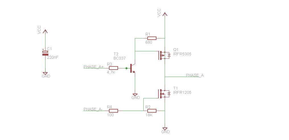

Hallo Community,
ich wollte einmal einen Brushlessregler bauen. Hierfür habe ich eine
einfache MosFET-Endstufe nach obrigen Schaltplan aufgebaut.
Als ich nun die Schaltung mit einem 3S Lipo(~12,5 V) testen wollte ist
mir ein Funkenschlag aufgefallen, als ich die Masse der Platine mit der
des Lipos verbinden wollte (also nur ein Pol des Akkus angeschlossen).
Zu dem Zeitpunkt wurde kein Transistor angesteuert (Schaltung hing in
der "Luft").
Was ich mir Vorstellen kann ist das dies durch das Ladens des
Kondensators passieren könnte. Aus diesem Grund hab ich ein mal den
Widerstand zwischen Lipo und Kondensator gemessen (0.04 Ohm) was zu
einem Strom von 312,5 A führen würde, was mir ziemlich hoch erscheint.
Wobei ich nicht wüsste warum dort zu diesem Zeitpunkt ein Strom fließen
sollte.
Deshalb wollte ich mal fragen, ob ich einen Fehler in meinem
Schaltungsdesign habe bzw. ob es eine Möglichkeit gibt diese
Funkenbildung zu vermeiden und ob mir jemand vielleicht erklären könnte
warum es zu dem Funkenschlag kommt.
Schon mal danke für eure Hilfe.

Was willst du mit IRFR1205, einem Normalen MOSFET der 10V Gate-Spannung
erwartet, direkt an einem uC-Ausgang ?
> als ich die Masse der Platine mit der des Lipos verbinden wollte
Statische Entladung ?
Es ist in Ordnung, wenn es beim Anklemmen eines Elkos funkt, daher
sollte so ein Elko auch nicht HINTER den MOSFETs angeordnet sein (ist er
ja auch nicht).
#3304650
Hänge die Schaltung an ein Labornetzteil mit Strombegrenzung und messe.
Alternativ kann man ein 12V Lämpchen als Strombegrenzung nehmen.
Vieleicht hast du die Transistoren vertauscht oder Source und Drain
verwechselt, dann kommt es zu einem Kurzschluss.

Danke für eure Antworten.
Das mit der Lampe werde ich mal ausprobieren sobald ich eine solche
Lampe auftreiben kann und etwas mehr Zeit hab.
@MaWin
Nach Datenblatt sollten 5V ausreichen. Da dann ein Drain-Source Strom
>20A fließt, was denk ich ausreichen sein sollte für einen nicht all so
großen Brushless Motor.
Das mit dem Kurzschluss ist mir auch aufgefallen (liegt wohl an der
Bibliothek). Der Schaltplan sollte nur die Schaltung darstellen und war
für kein Layout gedacht ;)
Was mir gerade aufgefallen ist, ist das ich ausversehen die Bipolar
falsch rum eingelötet hab (Emiter mit Collector vertauscht hab). Dies
sollte aber nicht dramatisch sein, oder irre ich mich? Ich erinnere mich
mal was darüber gelesen zu haben, dass dann die Verstärkung des
Transistors dann geringer sein sollte, was für diese Schaltung nicht von
großer Bedeutung ist.
Ich werde aber sobald ich wieder an eine Lötstation komme die
Transistoren auslöten und richtig rum einbauen .
Welches Datenblatt hast du.
In meinen steht DEUTLICHST
Continuous Drain Current, VGS @ 10V
und
Static Drain-to-Source On-Resistance 0.027 VGS = 10V, ID = 26A
und kein Wort von 5V.
(Firma: matzetronics) #3305329
Da steht auch noch, das die Schwellenspannung (Gate Threshold) bei min.
2,7 Volt und max. bei 4 Volt liegen kann - der Strom durch den MOSFet
liegt dann gerade mal bei 250µA(!), dem als Schwelle definierten Strom.
Wieviel höher soll also der Strom sein, wenn du da 5 Volt raufschickst?
Auf keinen Fall 20 Ampere.

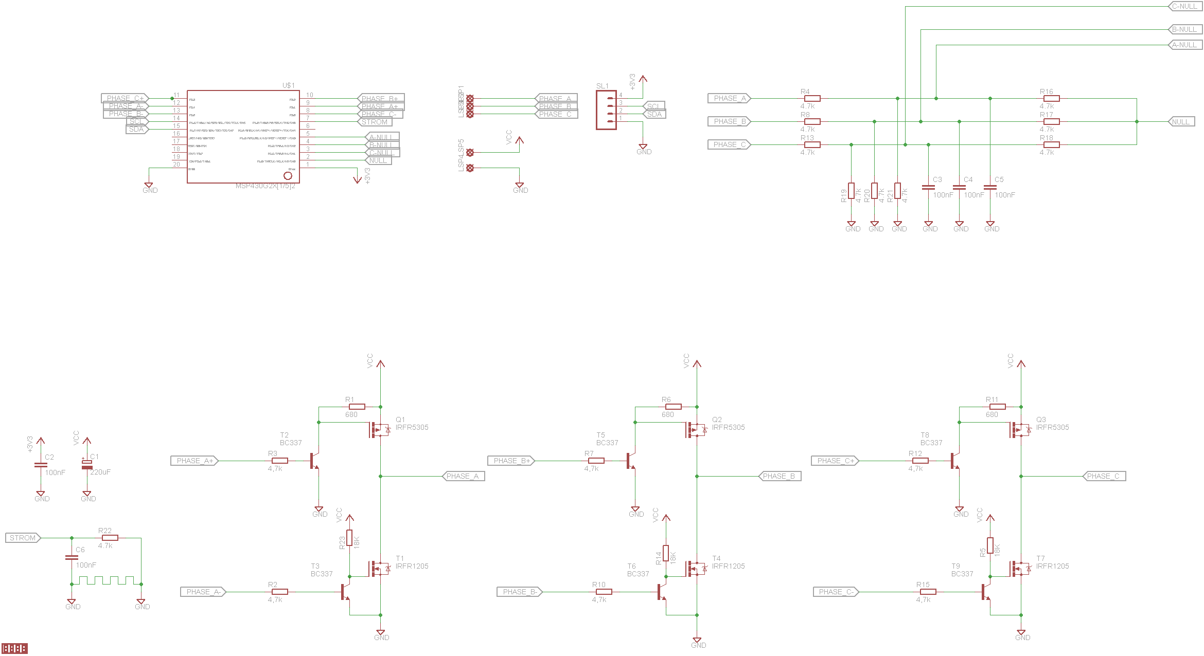

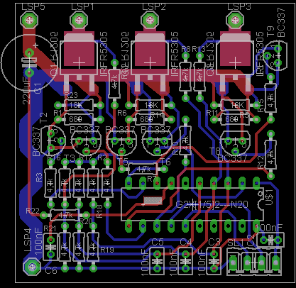

Ich habe die Schaltung deutlich erweitert und auch einmal gelayoutet.
Ich hab wie von MaWin vorgeschlagen die IRFR1005 nun mit einer deutlich
höheren Spannung angesteuert, vor allem weil der MSP430 mit 3,3V
arbeitet.
Mich interessiert vor allem, ob die Leiterbahnen unter den MosFETs
überhaupt funktionieren kann bzw. ob dies sinnvoll ist. Die Leiterbahn
ist 86mil breit.
Wo ich mir auch nicht ganz sicher bin ob der Shunt funktionieren kann
wie ich ihn geplant hab.
Gruß Pepper

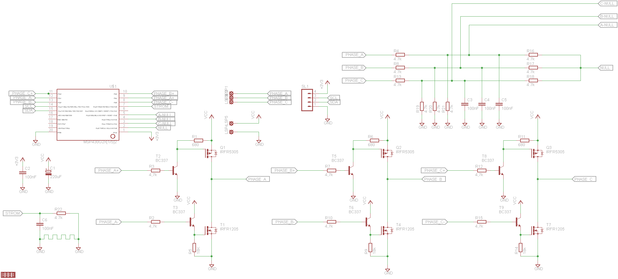

Danke hab das mit der Lowside abgeändert und solle funktionieren.
Hab das ganze mal mit Spice simuliert.
Die Highside sollte nach Spice funktionieren, ich lasse mich aber gerne
eines Besseren belehren.
Ich hab die aktuelle Schaltung + Layout im Anhang hochgeladen und würde
mich über Verbesserungsvorschläge freuen.
Gruß Pepper
