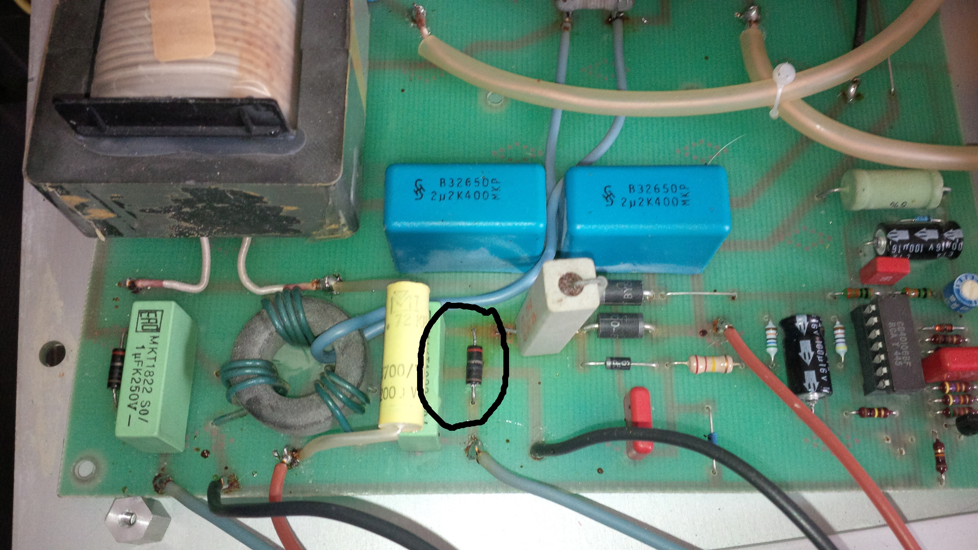

Ich bin gerade dabei ein Ultraschall Bad Bandelin Sonorex RK 1028H zu
reparieren.
Fehlerbild: Mal geht's mal nicht (bei meinen Tests hats einmal
funktioniert).
Dabei habe ich jetzt eine Spule im Verdacht. Leider habe ich kein RCL
Messgerät hier, nur ein Multimeter.
Spule hat 5 Ringe und ich komm einfach nicht auf den Wert:
Rot Silber Blau Violett Braun
#3304818
Das sieht aber eher wie ein Widerstand aus, und dafür gibt es
Codetabellen.
Ganz links im Bild neben dem Kondensator ist noch so ein Bauteil, kannst
Du ja meßtechnisch vergleichen.
Scheint ein Entladewiderstand für den Kondensator zu sein, liegt nämlich
scheinbar parallel zu selbigem.

Das hab ich mir auch überlegt, aber das wären nur 1,76 Ohm, wenn man die
Reihenfolge der Farbringe umdreht. Das wäre für einen Entladewiderstand
ziemlich wenig.
Bei einer Induktivität wären es 1,76 µH, das hört sich eher plausibel
an.
Was ist denn an deiser "Spule" angeschlossen?
Ich habe da so eine Vermutung:
Die "Spule" ist der Entladewiderstand für den Entstörkondensator, der
drin sein muss, damit nich jemand nach dem Ausstecken an den
Steckerpins eine gewischt bekommt...
BTW: was fehlt denn da rechts unten?

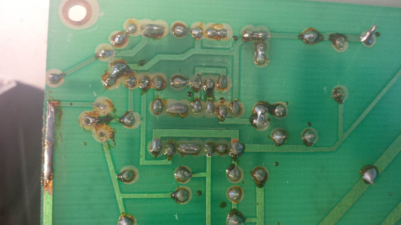

OP #3305448
Ich habe jetzt die beiden vermeindlichen Spulen ausgelötet:
11,2 Ohm (referenz) und 6,0 Ohm (die vermutlich defekte).
Unter der defekten Spule ist die Platine durch Hitze verfärbt und das
Gehäuse weist Risse auf (daher die Vermutung).
Das da etwas fehlt hat mich auch gewundert. Auf der Rückseite kann man
sehen, dass schon mal etwas "repariert" wurde.
