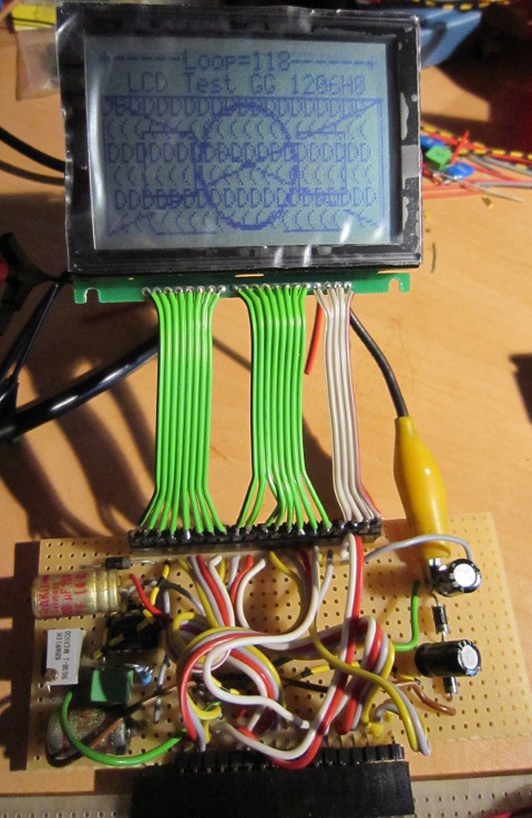

Hallo Bastelfreunde,
nun will ich auch mal ein kleines Bastelprojekt vorstellen.
Ich habe basierend auf einem Alvidi AVR32 Board mit
AT32UC3C0512 das Pollin LCD Goldentek GG-1206H0 angesteuert.
Das hat laut magerem Datenblatt zwei KS0108 Controller verbaut.
Die Software basiert auf :
// Universal KS0108 driver library
// (c) Rados³aw Kwiecieñ, radek@dxp.pl

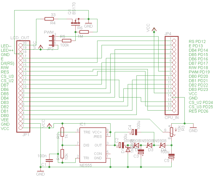

Das funktioniert auch soweit ganz gut. Die Hintergrund LED Beleuchtung
funktioniert noch nicht, es werden mehr als 5V benötigt.
Die Ladungspumpe für die Kontrastspannung liefert auch noch zu wenig
Saft. Na ja, halt noch im Bastelstadium.
