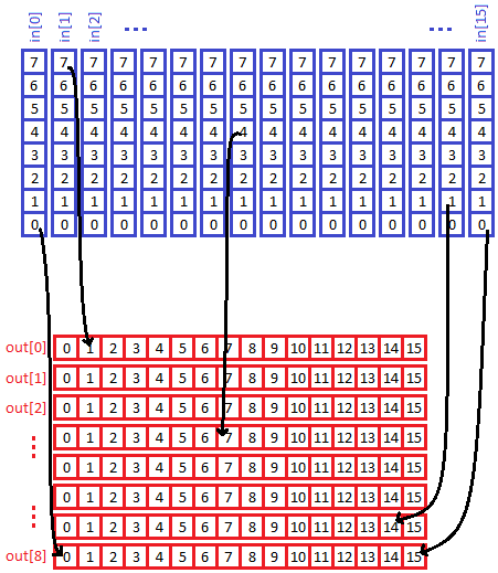

ich muss ein array aus 16 Bytes (uint8_t in[16]) in ein array aus 8
half-words (uint16_t out[8]) konvertieren, aber das so, wie ich im Bild
im Anhang hoffentlich verständlich verdeutlicht habe. Es soll je das
n-te Bit aus den 16 in-Bytes in ein out-halfword gespeichert werden.

extern uint8_t  in[ 16 ];
extern uint16_t  out[ 8 ];
uint16_t out_ptr = &out[0];
for( uint8_t in_bit = 0x80; in_bit > 0; in_bit >>= 1 )
  uint16_t tmp_out = 0xFFFF;
  uint16_t out_bit = 1;
  for( int i = 0; i < 16; i++, out_bit<<=1 )
    if( in[ i ] & in_bit )
      tmp_out &= ~(out_bit);
  *out_ptr++ = tmp_out;

von (prx) A. K. (prx)
Schon mal überlegt, eine der Schleifen wegzulassen und den Kram 8- oder
16-mal hintereinander zu schreiben? Wenn du genug Flash hast evtl. auch
beide.
Jedenfalls bist du mit einer Umsortierung von 128 Bits in 600 Takten
schon ziemlich dicht an der Kante des Möglichen. Da könnte Assembler
sinnvoll sein. Dann lassen sich beide Arrays als Block aus Registern
realisieren. Rest siehe oben.
von Niklas G. (erlkoenig) Benutzerseite
Michaela schrieb:
> Mir ist mein STM32F4 mit 168MHz zu langsam um ein par Bits herum zu
> schieben.
Tja für Bitschubsereien sind die ARM Cortex nicht so gemacht.
Die Aus&Eingabe-Daten passen komplett in Register, aber durch deine
Pointerarithmetik erzwingst du quasi die Bearbeitung im Speicher.
Bei solchen "komischen" "nicht-standard-format"-Schleifen kann der
Compiler nicht so gut erkennen was du vorhast.
Das ist natürlich ganz schlecht, das braucht mehrere Zyklen zur
Übertragung eines einzelnen Bits.
Michaela schrieb:
> dass der
> Compiler nicht so recht Lust hat effizienten Code zu produzieren.
Das kann er auch kaum, da dein Code auf dem "virtuellen"
Speicher&Rechen-Modell von C aufsetzt und die Gegebenheiten der
Architektur quasi ignoriert. Da tut sich der Compiler schwer, das
effizient umzusetzen.
Michaela schrieb:
> Daher frage ich, ob mir jemand einen Rat geben
> kann, wie man dem Compiler in solchen Fällen ein wenig auf die Sprünge
> helfen kann?
Indem du dir anschaust, was die Architektur kann, und das in C
umschreibst.
> Kann doch nicht sein, dass dieser fette Mikrocontroller
> mit so hohem Takt das nicht auf die Reihe bekommt?!
Kann er auch, wenn richtig gemacht.
Ich hab mal ein bisschen was mit C++ & Inline-Assembler gebastelt, siehe
Anhang. Habs nicht getestet, aber die Disassembly sieht gut aus. Darfst
du dann ggf. debuggen... Die ARMv7M Architektur kann über die "BFI"
Instruktion die untersten n Bits eines Registers an Stelle m eines
Zielregisters kopieren, wenn die Registernummern und n,m alle konstant
sind. Das nutze ich im Code, um jedes Bit einzeln zu kopieren. Außerdem
füge ich je zwei der 16bit-Integer zu einem 32bit-Integer zusammen, die
ich dann "doppelt" per Bitshiften fülle. Dies lässt sich vom Compiler
leicht direkt auf die 32bit-Register abbilden und somit die Ausgabe
außerdem komplett in Registern halten.
Der ganze Code dürfte so in ca. ~300 Zyklen laufen (2 Zyklen pro Bit +
etwas Schleifenoverhead).
PS: Mit etwas wilder Bitshifterei ließe sich evtl. die BFI-Instruktion
komplett in "richtigem" C-Code abbilden ohne inline-assembly, s.d. der
Compiler aber dennoch ein "BFI" daraus macht. Dies sei dem Leser als
Übung überlassen... ;-)
Das würde ich so nicht sagen. Letztlich läuft es komplett schleifenfrei
auf 2 Befehle pro Bit hinaus, einer davon bedingt, plus LDM davor und
STM danach. Zeig mir einen, der das viel kürzer macht. Auf nativen ARMs
sind das 2 Takte pro Bit, auf den CM3/4 möglicherweise 3 wegen der
bedingten Ausführung. Falls der STM32F4 nicht ausreichende
Flash-Bandbreite für den Code hat muss man damit evtl. ins RAM.
Es wäre ja vorstellbar, dass die lsb,width Parameter des "BFI" Befehls
auf einer anderen Architektur variabel (d.h. aus einem Register stammen)
können. Der AVR hat auch das T-Bit, mit dem kann man einzelne, aber
beliebige Bits aus einem Register in ein anderes transferieren. Der
ARMv7M kann nur das unterste, dafür aber mehrere...
A. K. schrieb:
> plus LDM davor und STM danach.
Das braucht man hier nichtmals. Was willst du hier denn gleich
"multiple" loaden/storen? Das Charakteristik von "BFI" bedingt onehin
dass man byteweise vorgeht.
A. K. schrieb:
> Mölicherweise 3 wegen der bedingten Ausführung.
Für BFI braucht man auch keine Bedingung
Der hat dafür einen Instruction Cache
Michaela schrieb:
> das BFI kopiert jeweils das LSB von in an die Stelle des MSB der
> Ausgangsdaten. Die Schieboperationen ( out [x] <<= 1; ) schieben das Bit
> dann aber aus den Ausgangsdaten raus...
Nö, die Bits werden immer an Position 15 bzw 31 im Ausgabe-Register
eingefügt, und dann nach links geshiftet. okay, im letzten
Schleifendurchlauf darf man dann nicht shiften, das war verkehrt. Man
könnte stattdessen auch einfach am Anfang der Schleife shiften...
Weshalb?
Mit BFI sehe ich da exakt 2 Worte und 2 Takte pro Bit, mit 4 32-Bit
Registern fürs Input-Array, 4 32-Bit Registern fürs Output-Array, und
128 sequentiellen Befehlspaaren der Form
  UBFX Rtemp,Rs,#S,#1
  BFI  Rd,Rtemp,#0,#D
Ergibt 1KB Code dafür und 256 Takte insgesamt, plus ein paar Takte Kopf
und Schwanz für die Register.
Um die 2 Takte einzuhalten muss der Fetcher ein Wort pro Takt
durchziehen können. Beim F4 bin ich da nicht im Satz, beim F1 würde der
I-Fetch den Code aus Flash etwas ausbremsen, bliebe aber noch locker im
Rahmen der 600 Takte. Wär besser es ist auch ohne Cache schnell genug,
denn ob der gross genug ist und immer brav gefüllt ist?
ARMv7M kann das exakt genauso wie AVR.
UBFX Rtemp,Rs,#S,#1  ==  BST Rs,S
BFI  Rd,Rtemp,#D,#1  ==  BLD Rd,D
(gleichzeitig Fix für falschen Code oben)
Ein Déja-vu: Das Refman vom F4 gibt bei maximaler Taktfrequenz 6 Takte
pro Flashzyklus an, mit 4 Worten Breite. Also ist auch das Flash vom F4
nicht schnell genug, einen sequentiellen I-Stream aus 1-Takt 1-Wort
Befehlen durchzuziehen. Die 256+ Takte sehen folglich eher nach 400 aus,
es sei denn man legt den Code ins RAM.

Wie falsch? im groben ist der doch richtig oder nur das bisschen shiften
da. Wobei ich immernoch der Meinung bin, dass entweder in die andere
Richtung geshiftet werden müsste, oder bit 1 und 16 eingefügt werden
müssten. So wird Bit 31 immer eingefügt und direkt wider raus geschoben.
Oder liege ich da falsch?
Hm du hast wohl recht. In deinem Bild würde man nach Links shiften, aber
in üblicher bzw. C-Notation entspricht das einem Rechts-Shift, das hatte
mich etwas verwirrt - war schon spät :)

> Wie falsch?
Bloss die beiden Immediates. Da gibts eine kleine Schere zwischen
Codierung und Assembler-Angabe, die mich verwirrte.
Bei meinem Code wird nur im Rahmen der UBFX/BFI Befehle geshiftet,
nirgends sonst. Diese beiden Befehlen sind effektiv eine
Einzelbitkopieroperation der Art
   output[d].bit[D] = input[s].bit[S]
Häng davon 128 ohne jede Schleife hintereinander, für jedes Bit eine,
dann ist deine Permutation durch.

von Michaela (Gast)
Jungs, ihr seid Klasse. So macht das richtig Spaß, zumindest mir. Ich
hoffe euch machts auch ein wenig Spaß.
Aber zurück zum Thema:
Leider ist mein Oszi gerade in einem Karton verschollen (wir machen hier
gerade Grundrenovierung und ich musste meine Bude räumen), daher kann
ich gerade keine Laufzeiten messen. Die Theorie muss also gerade
überbrückend aushelfen. Sofern ich irgendwann einmal herausfinde welcher
Befehl wieviele Takte benötigt kann ich sogar mit Zahlen rechnen. Das
wär noch was...
Zum Code:
Eure Anregungen und Ideen habe ich mal im Code im Anhang ausgearbeitet.
Sieht schon ganz gut aus. Beim Compilieren kommt zwar jetzt die Meldung,
dass out[0..4] nicht initialisiert werden, aber dass darf/soll ja so
sein, wird ja Bit für Bit überschrieben.
Den Output vom objdump hab ich noch etwas leserlicher gekürzt und
ebenfalls angefügt. Was mir dabei auffällt:
UBFX und BFI sind beides Halfword-Instruktionen. D.h. sie benötigen
zusammen schon die 128bit und sie benötigen vom laden her schon einmal
mindestens 6 Prozessor-Takte. Ich werde also als nächstes also mal die
andere Option mit BFI und shiften ausprobieren. Die Shift-Operationen
sind offenbar single-Byte-Instruktionen und damit erhoffe ich mir
zumindest vom I-Stream her einen Gewinn von 25%.
Sobald mein Oszi wieder auftaucht (was sicher die Tage noch sein wird)
werde ich das direkt gegenüberstellen und ausprobieren...
Danke nochmals für eure Hilfe und vorallem für die vielen Anregungen was
man alles beachten kann und sollte. Ich finde nur so lernt man wirklich
den Prozessor kennen. Die vielen Datenblätter am stück studieren... ich
glaube da würde ich keine 10% behalten.
Viele liebe Grüße
Michaela
