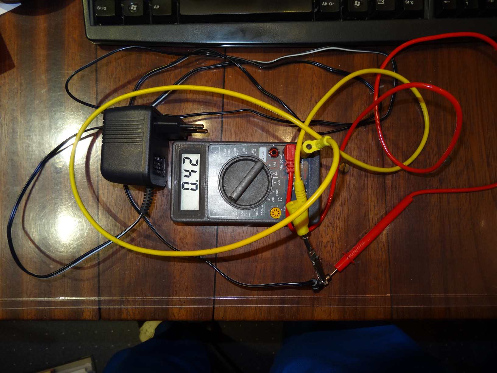

Ich bin völlig fertig. Ich habe ein Netzteil von dem ich dachte, dass es
ggf. nicht mehr ganz in Ordnung ist, Kondensator hinüber oder so.
Nun habe ich die Sekundärspannung gemessen. Auch bei NICHT eingestecktem
Netzteil messe ich eine Spannung, die immer größer wird.
Anbei ein Bild, es ist kein Fake. Mit was hab ich es da zu tun?
von J. A. (gajk)
Nun habe ich die Primärseite kurz kurzgeschlossen und die Sekundärseite
auch: Da waren es erst mal 0,00 V. Doch nach 5 Minuten warten ist das
Voltmeter wieder hoch auf 0,03 V.
Ein Kondensator, der sich das rest-entleert, kann man da wohl
ausschließen.
Das Netzteil sollte 9 V DC abgeben.

Vermutlich nichts bedrohliches. Elektrochemie. Manchmal erhöhen
abgeschaltete Elkos die unbelastete Spannung noch mal ein wenig, hab ich
in der Vergangenheit immer wieder mal beobachtet.

von Ulrich S. (voodoofrei)
> ausschließen.
Eben nicht!
http://de.wikipedia.org/wiki/Dielektrische_Absorption

Das ist ja interessant! Danke für den Hinweis. Für mich wird jetzt da
ein Schuh draus.
Auch die Story von der einen wudu-Seite aus dem Audiophilie-Thread
leuchtet mir jetzt ein, wird doch dort behauptet, dass man für ne
Frequenzweiche neben den dicken Elkos noch deutlich kleinere, weil
"schnellere" MKP-Kondensatoren hernehmen soll und dass dies den Klang
verändern würde.
Noch nebenbei: Heute morgen messe ich nur noch 3 mV.

Wenn ich das Netzteil vom Netz nehme, kann ich direkt danach sogar noch
12 V messen, obwohl das Netzteil für 9 V ausgelegt ist.
1. Die 12 V sind ja die Leerlaufspannung. Muss ich mir Sorgen um das
nachgeschaltete Gerät machen, welches ja die 9 V "sehen" will. (Es ist
das Original-Netzteil zum Original-Gerät.
2. Wenn ich den DC-Stecker an meine Zunge halte, prizelt es so wie bei
einer vollen 9-V-Batterie. Danach sind immer noch 7 - 8 V zu messen.
3. Sollte ich dieses Steckernetzteil aussortieren weil ggf. ein
schlechter oder alter Elko da drinnen ist? (Hab schon mal fast nen
Switch weggeworfen, bis ich auf ein defektes Netzteil stieß).

Tja, dann hat sich der Ausgangselko eben von 12V über deine Zunge und
die Zeit auf 8V entladen...
Kurz: belaste dein Netzteil mal mit dem angegebenen Strom und miss dann
die Spannung. Wenn es dann noch irgendwas um 8..10V hat, dann ist das ok
für ein ungergeltes Steckernetzteil.

Na ja, ein ungeregeltes 10V-Netzteil brachte es bei mir schon mal auf
über 20V im Leerlauf. Wenn man den Netzstecker zieht, sind da also 20V
drauf. Da kann es schon mal passieren, daß man per Zungentest einen
schönen Sternenhimmel sieht. Denn ein 9V-Block zupft auch schon ganz
ordentlich auf der Zunge. Mit dieser Methode kann man allerdings keinen
Teilladezustand fest stellen, sondern nur, ob überhaupt noch Saft da
ist, oder ob die Batterie total platt ist.
Die meisten dieser ungeregelten Netzteile haben noch nicht mal einen
Brückengleichrichter, man begnügt sich mit zwei Dioden z.B. 1N4001 und
Mittelpunktsgleichrichtung, das kostet ein paar Cent weniger. Dann ein
Elko dran, fertig ist die Kiste. Ein Entladewiderstand fehlt natürlich
aus Kostengründen allermeistens auch. Aber das hast du schon fest
gestellt. Vom Ausgang aus gesehen spielt die Gleichrichtart auch keine
Rolle.
Über dein Multimeter wird sich im ausgeschalteten Zustand der Elko auch
etwas entladen haben, auch wenn es 10-100 Megaohm Innenwiderstand hat.
Mit einem älteren Drehspulinstrument wäre deine Spannung wohl schnell
eingebrochen, und du hättest gar nicht weiter drüber nach gedacht. Diese
Geräte hatten allermeistens einige 10kOhm pro Volt Innenwiderstand.

von Bernd K. (bmk)
Sehe ich das richtig, dass du den Wahlschalter auf '10A' stehen hast?
Für eine Spannungsmessung würde ich den Wahlschalter auf VDC stellen.

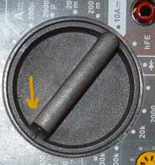

von Dave N. (Firma: Geknechteter Pennäler) (schueler-bubi)
Hä?
Brille nicht geputzt?
Auf dem für mich sichtbaren Foto steht der Drehschalter im V-Bereich.
von J. A. (gajk)
Bernd K. schrieb:
Nein, das hintere Ende zeigt auf 10A. Die kleine Nase am anderen Ende
ist die, worauf es ankommt.
Designmäßig ist es aber nicht so dolle gelöst. Ein sich verjüngender
Griff mit Pfeil oder ein roter Punkt am richtigen Ende wäre sicherlich
hilfreich.
