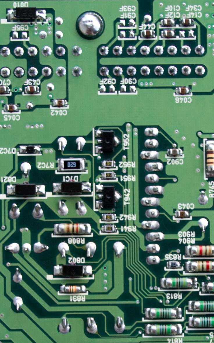

Ich versuche gerade, in einem Denso Motorsteuergerät für einen Mazda MX5
(NB-1999) ein defektes Bauteil zu identifizieren.
Auf dem MSG ist folgender Aufdruck:
B6MMC
970112K
B6MM 18 881A
279700-0111
12V
Denso
0001113
Mit Hilfe des Schaltplans habe ich die pins 3G und 3H am MSG die
Schaltung verfolgend zunächchst zwei ziemlich fetten 390 Ohm
Widerständen, dahinter zwei SMD-Transistoren (T942 und T952) ausfindig
gemacht.
Jeder schaltet eine Zündspule und im Moment kriegt eine der Beiden einen
permanenten Zündimpuls, was zum Abrauchen der betreffenden Spule führt.
Für Hinweise, welchen Ersatztyp ich dort sinnvollerweise einlöten
könnte, wäre ich sehr dankbar.

mx5 schrieb:
> im Moment kriegt eine der Beiden einen permanenten Zündimpuls
Und: ist der Mosfet kaputt (= Kurzschluss zwischen zwei Anschlüssen)
oder wird er dauerhaft angesteuert?
BTW: ich sehe da einige Lötstellen, die mit einer Tendenz zum "kalt
werden" die nächste Zeit für Probleme sorgen könnten. Mit einer
einlagigen Platine hättest du schon lange Ausfälle, bei der
doppellagigen hier ist das zum Glück noch nicht so schlimm...

Wobei die Wahrscheinlichkeit daß in einem Motorsteuergerät ein
Halbleiter defekt wird unter 1 ppm liegt.
Es sei denn man ist beim Messen unter Spannung mit der Meßspitze
abgerutscht.
Wahrscheinlicher ist daß der Kurzschluß durch einen Filterkondensator im
Steckerbereich durch mechanische Beanspruchung hervorgerufen wird.
