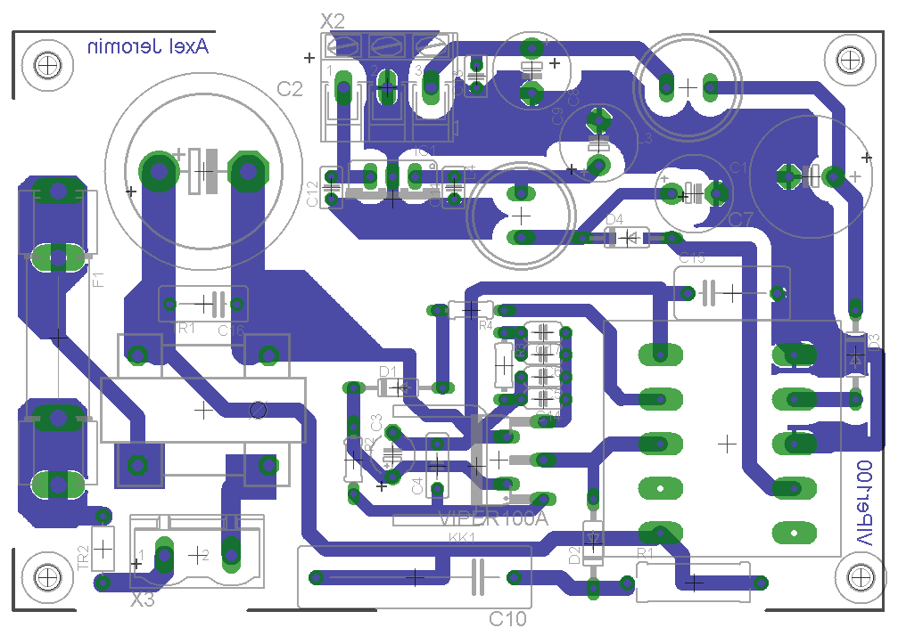

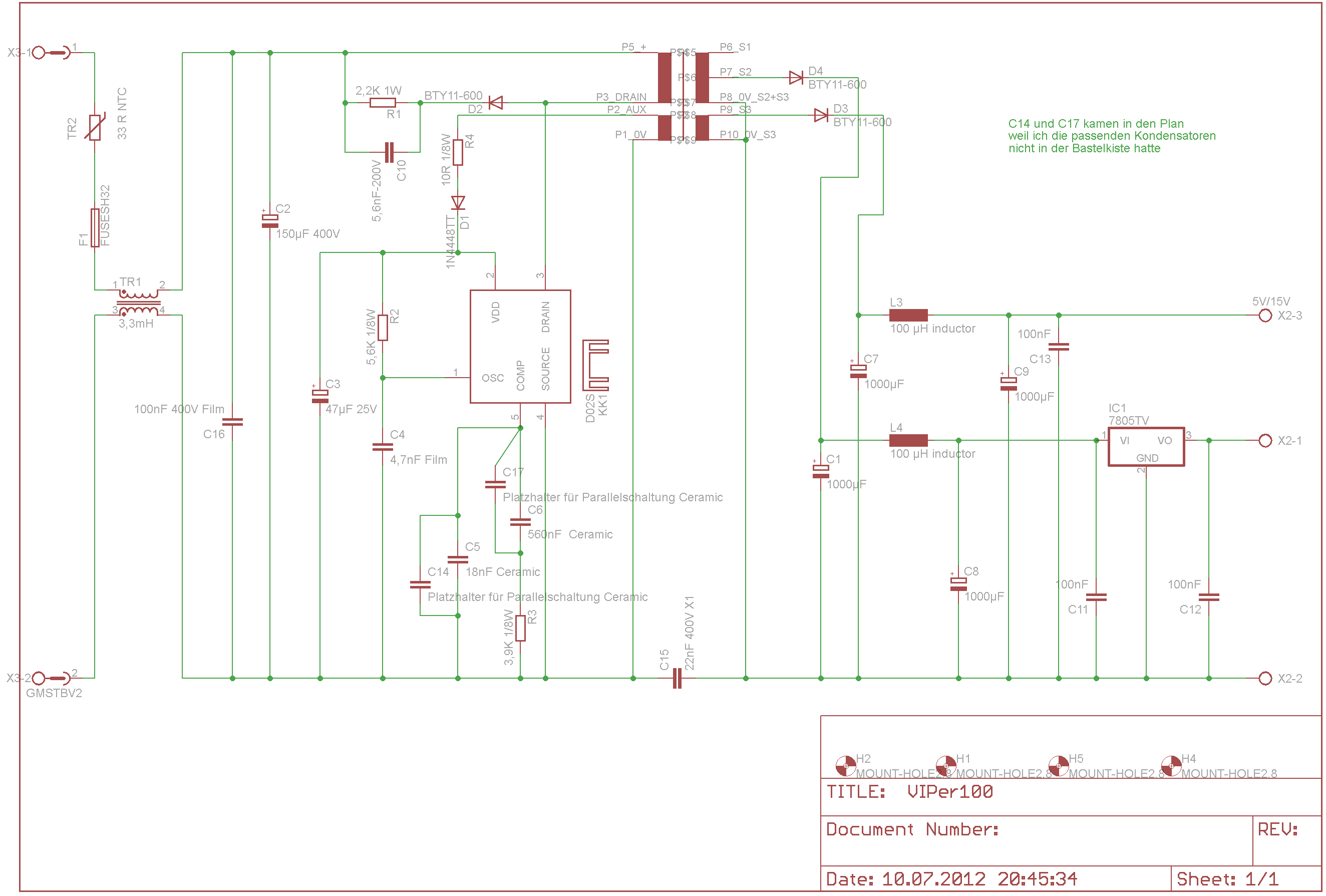

#3305861
Ohne ins Detail zu gehen:
Kann es sein, dass Du einen Gleichrichter vergessen hast?! Schöne
Absicherung und Siebung und so - aber dann kommt eben gleich ein
150µF/400V-Elko (C2), der direkt über der nicht gleichgerichteten
Netzspannung hängt...

Gast #3307122
im Schaltplan fehlt auch noch ein Feedback von sekundär nach Primär zum
Schaltregler über optokoppler, um die Ausgangsspannung regeln zu können.
