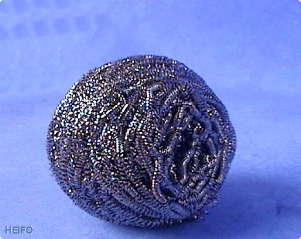

Da meine Lötspitze schon relativ schwarz ist und nur noch schlecht Zinn
aufnimmt, habe ich recherchiert, dass es vermutlich am bleifreien Zinn
liegen könnte. Zum Reinigen verwende ich keinen Schwamm, nur
Metallwolle. Ich habe einige Rollen Lötzinn rumliegen, ich kann jedoch
nicht erkennen, ob es sich um bleifreies oder bleihaltiges handelt.
>>Metallwolle
Aber keine Stahlwolle, oder? Damit würdest Du dir die Lötspitze
abfeilen.

von Hans F. (dani1632)
Wow, danke für die vielen nützlichen Tips!
Ja, habe eine Lötstation zum Einstellen der Temperatur. ich hatte bisher
immer bei 280° gelötet... Ist das schon zu hoch? Mit welcher Temperatur
kann ich dann bei bleihaltigem arbeiten? Wie deutlich ist denn der
Unterschied zwischen den beiden Schmelzpunkten?
Nein, Stahlwolle ist es nicht... ist eher bronzefärbig...

Im Vergleich zur Stahlwolle (oder was ist das genau für eine "goldene"
Metallwolle?) die jetzt alle Hersteller liefern finde ich die "feuchte
Schwamm" Methode immer noch besser.
Lg.

Hab jetzt nicht alles gelesen aber um meine Lötspitze sauber zu halten
habe ich die mit Abstand(!) besten Erfahrungen mit diesen
Stahlspiralwolle-Schwämmen gemacht, die man auch als Topfreiniger
benutzt. Einfach ein paar mal reintunken und die Lötspitze sieht aus wie
neu. Ich benutze das Ding schon seit Jahren und die Lötspitze scheint
nicht darunter zu leiden sondern verhält sich wie neu. Ich brauche auch
nicht mehr so einen Quatsch wie so einen komischen Lötspitzenreiniger.
Die goldenen derivate davon sind aus Messing und verkleben.
Feine Stahlwolle taugt sicher auch nix.
Gummiabstreifer sind ne katastrophe.
Das zweitbeste dürfte immernoch ein feuchter Schwamm sein. Mit dem
