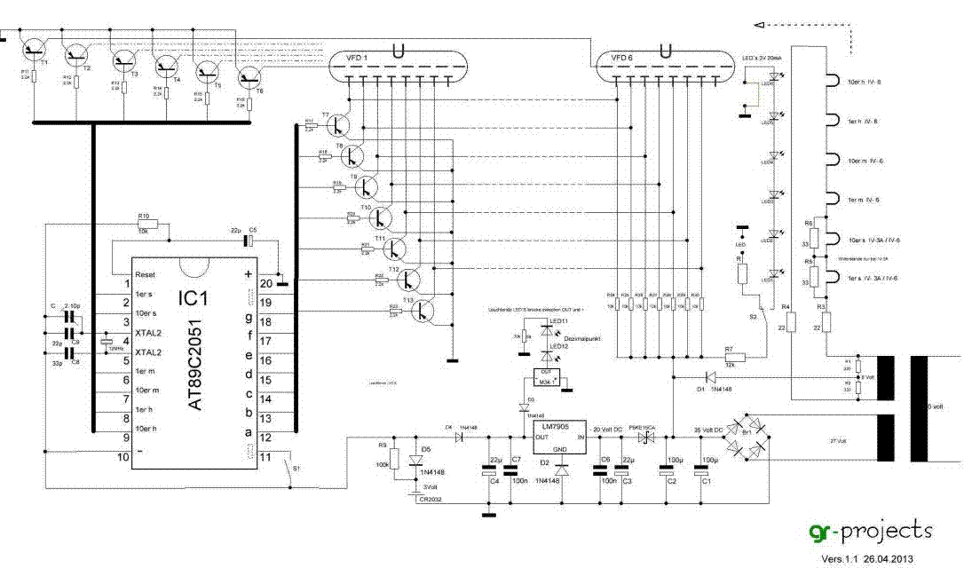

Ich baue einen Röhrenverstärker ( läuft super) und will noch CD und USB
mit dazubauen.( aus einer Musikanlage)
Die Titel werden über ein LED Display (3x7Segment) angezeigt.
Das passt aber nicht zu einem Röhrenverstärker, darum soll die Anzeige
jetzt mit VFD (IV3) gemacht werden.
Da dachte ich mit doch, baue ich  mit Transistoren die Ansteuerung
nach.
Einfach die "7 Segment Leitungen " mit Transistor verstärken und die
Muliplex Leitung ans Gitter der VFD.
siehe Schaltplan(Abeschaut bei http://www.grother.de)
Doch irgendwie stellt sich kein Erfolg ein.
Ich habe schon die Transistoren bei so beschaltet, das sie auch bei low
ein high am Gitter und Anode bringen, und umgekehrt.
Was muß ich beachten, ich hatte mit die Sache ziemlich einfach
vorgestellt.
Der IC bring auf der Multiplex Leitung ( wenn sie aktiv ist) ein low und
auf die Segment Leitung ein high.
Hier mal der Treiber Schaltkreis an dem ich mich anbinden will. (leider
nur in Mandarin)
http://datasheet.seekic.com/PdfFile/SM1/SM1628B.pdf
Event. fällt euch ja was ein.
Gruß Thomas

Was ist das für eine unsägliche Murksschaltung ? Da ist ja so ziemlich
jede Diode falschrum drin. Das beginnt beim Brückengleichrichter, geht
über die Diode nach dem 7805, alle LEDs, die nach Masse schaltenden
Transistoren, ne Transil als Spannungsdrop.
Man kann gar nicht so viel korrigieren, wie da falsch ist, ich nehme an,
der hat absichtlich den Schaltplan so falsch gezeichnet, damit ihn die
Leute nicht nachbauen, die keine Ahnung haben.

 Die Schaltung arbeit mit Minuspannung, ist event. auf dem Schaltplan
nicht deutlich zu erkennen.
Ansonsten habe ich schon Sachen von Ihm nachgebau und alles SUPER !

Das ist ein 7905. (Brille Fielmann?)

Müssen vom MC beide low sein, damit ein Segment leuchtet, d.h. Gitter
und Anode an +.

Ist nicht mindestens eine Reihe Transen verpolt*?
Auch wenn da oben links 'ne negative Spannung dran soll, so muss der
Strom trotzdem durch die Röhre, oder?
(* Wortwitz beabsichtigt)
von Jens G. (jensig)
Da ist nix verpolt. Der Junge ist scheinbar noch in der Germaniumzeit
aufgewachsen, wo Masse an + war ...

Ist ganz einfach, Vorschlag: Statt ein Transistorgrab zu eröffnen,
einfach zwei Stück UDN2981 verwenden, das sind Darlington Arrays, die
nach + schalten... Einen für die Anoden und einen für die
Gitteranschlüsse der VFD´s. An den Ausgängen für die Gitter zusätzlich
jeweils einen 10k Widerstand gegen GND schalten, damit verhindert man
Geisterleuchten.
Bei der Heizspannung sollte Wechselspannung verwendet werden, sonst
leuchten die Ziffern eventuell ungleichmäßig, je nach VFD-Typ 1,5 bis
3V. Die Anodenspannung beträgt ca. 30V. Das war´s schon...
Überteuerte VFD-Treiber-IC´s sind gar nicht nötig... die Konstellation
läuft bei mir schon seit Jahren problenlos....
Das umständlichste an der Geschichte ist die drei verschiedenen
Spannungen bereitzustellen...
Falls viele Stellen betrieben werden sollen und durch das Multiplexing
die Spannung in die Höhe getrieben werden muss daß man noch gescheit was
von den Ziffern sieht, dann empfiehlt sich der UDN2984, der macht bis
80V mit...
Gruß Tobi

> Das ist ein 7905.
Oh Mann, klar, dann machen die verpolten Teile Sinn und der Schaltplen
sieht funktionstüchtig aus, eventuell noch ein 10k an den Gittern so wie
er auch an den Segmenten ist.
