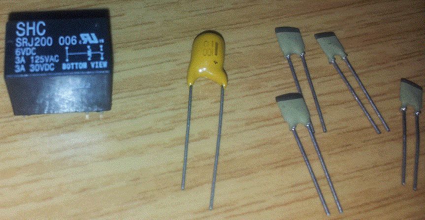

Hallo!
Hab da was aus 'ner Kramkiste... diese 3 Teile sind noch zu
identifizieren.
Bei dem schwarzen Kasten vermute ich ein Relais. Gehe davon aus, dass
"SRJ200" der Bezeichner ist(?), Google spuckt aber nur was zu 'nem
Flugzeug aus :-/
Mitte ist natürlich ein Tantal 0,1uF. Aber was soll die "001" darunter?
Da steht doch im Normalfall die Spannungsfestigkeit ?! 1mV kommen mir da
irgendwie ... sinnlos vor.
Bei den grünen Quadraten hab ich keine Ahnung. Weder auf Vorder- noch
auf Rückseite steht etwas. Denke mir die Färbung ist ein Farbcode, und
hab demnach Farbcodes zu jeglichen 2-poligen Bauteilen gegoogelt, die
mir einfielen. Leider ergebnislos.
Wär' toll, wenn jemand so nett wäre und mir diese dunkle Ecke ein wenig
erhellt.
Dreh mal um 180°, dann erkennst du 100uF/10V.
Keramikkondensator.
Ok, jetzt muss ich grinsen. Danke :-)
> Keramikkondensator.
Ja, dacht ich auch. Aber finde keinen entsprechenden Farbcode.
Auch nicht weiter tragisch... Danke dir
#3306925
Die grünen oder eher hellgrauen Quadrate haben anscheinend einen
schwarzen Hut, das bezeichnet den Keramik Typ NP0.
Der Wert in pF ist normalerweise im Klartext aufgedruckt. Geschätzte
Kapazität anhand der Baugröße um die 47pF.
