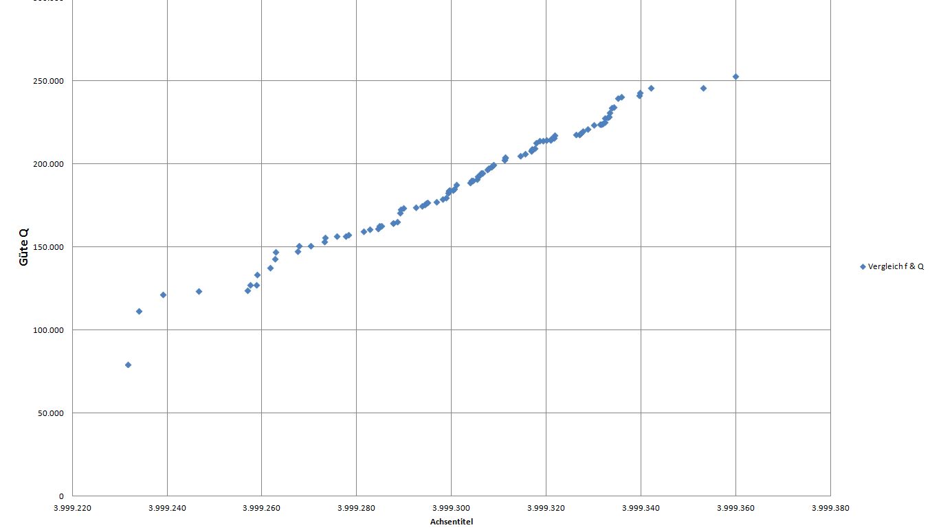

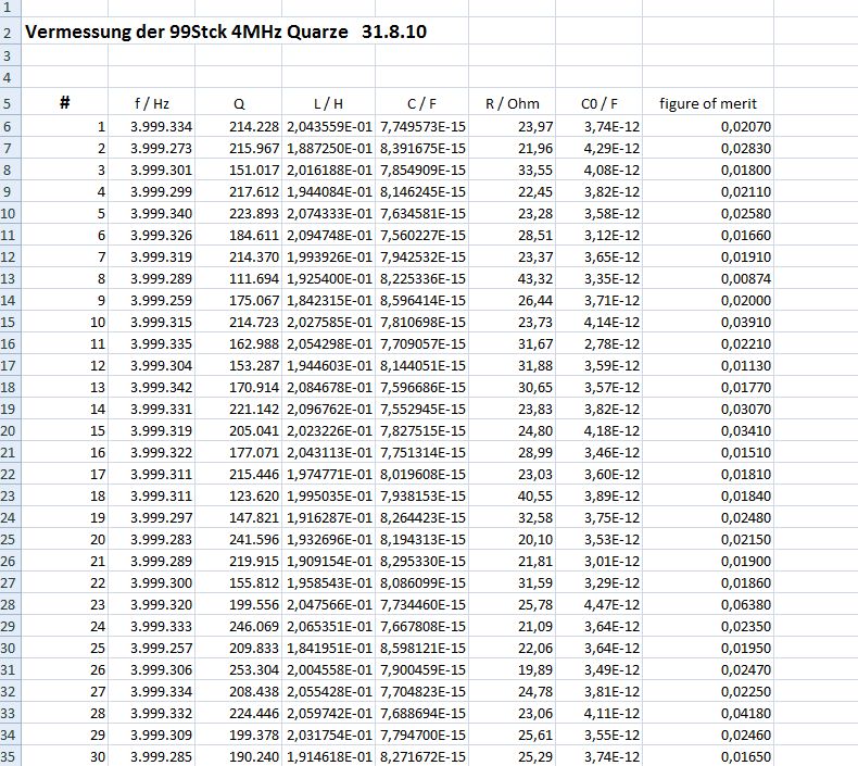

Damit Du einmal ein Gefühl bekommst, wie die Quarz-Parameter so
aussehen, hier ist ein Auszug aus 100 vermessenen 4MHz Quarzen, die für
ct-Beträge/Stck bei Reichelt gekauft werden können.
Hier hast Du also rund 30 Quarze und ihre Parameter und ihren
Schwankungen. Wie zum Beispiel bei meinem Los die Güte mit der
Serienresonanzfrequenz zusammenhing zeigt die Excelauswertung Q_über_F
>ct-Beträge/Stck bei Reichelt* gekauft werden können.
Sehr schön! Das ist doch endlich mal eine konkrete Aussage!!
Hast du auch Werte von älteren oder überhitzten Quarzen?

Danke nochmals, vor allem auch für die Messdaten, Links und Erklärungen!

nee, leider nicht, aber sehr kritisch kann das nicht sein, weil ich baue
bis zu 10-polige ladder Filter mit solchen Qs und die Gehäuse werden
durch Anlöten geerdet (aber ich brate die auch nicht stundenlang! :-) )
und die würden extrem empfindlich reagieren wenn da im großen Maßstab
etwas "weglaufen" würde
