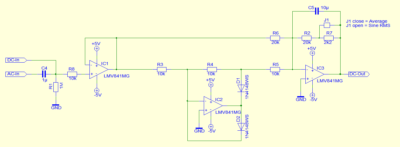

Guten Tag,
ich komm aus einem kleineren Betrieb und bräuchte deshalb etwas Hilfe
bei meiner Abschlussprüfung.
Wir sollen bei dem betrieblichen Auftrag EGS 2013/2014 eine Erweiterung
des DC-Voltmeters aus dem Vorjahr bauen.
Auszug aus dem Betrieblichen Auftrag:
"Das vorhandene DC-Voltmeter soll auf Funktion geprüft werden und so
erweitert werden, dass sinusförmige Wechselspannungen im NF Bereich von
20Hz bis 20kHz in einem Spannungsbereich von 0V bis 2V messbar sind. Es
ist der  Effektivwert anzuzeigen. Die Erweiterung soll auf einer
externen Platine erfolgen und die Anzeige dementprechend auf dem
vorhandenen DC-Voltmeter angezeigt werden.
Es ist der Frequenzgang bei einer Eingangsspannung von 1V effektiv in
Bereich 20Hz bis 20 kHz aufzunehmen
Weiterhin ist die Linearität bei 1 kHz in 10 Schritten von 0V bis 2V zu
überprüfen und zu dokumentieren.."
Meine Frage ist jetzt hat jemanden zu dieser Abschlussprüfung ein paar
Tipps auf was man achten sollte. (z.B. Liniarität)
Und natürlich eine Idee wie man diese Schaltung am besten aufbaut ich
hab schon einige Ansätze mir angeschaut, aber ich bin mir unsicher ob
das so funktioniert wie ich mir das denke^^.
Es gibt ja fertige Bausteinen dafür, die ich eigentlich ungern verwenden
würde, da ich denke das dann im Fachgespräch sehr schwierige Fragen
kommen.
Vielen Dank

Mein spontaner Vorschlag: einen zweiwege Spitzenwertgleichrichter mit 4
OP-Amps, 4 Dioden ein paar Widerständen plus nachgeschaltetem
Spannungsteiler. Vielleicht läßt sich das bei gleichspannungsmäßig
entkoppeltem Eingang und den passenden OPs sogar ohne negative
Versorgungsspannung aufbauen.

Die Aufgabenstellung anders formuliert:
Da Dioden eine Schwellspannung haben, die dazu noch temperaturabhängig
ist:
Suchen Sie eine Gleichrichterschaltung (mit Opamp) die auch bei
Spannungen unter 100 mV vernünftig gleichrichtet und bauen Sie sie auf.
Üblich ist eine Gleichrichterschaltung mit zwei (gepaarten) Dioden. Dazu
sollte man begreifen/wissen, wie die Schwellspannung der beiden Dioden
sich gegenseitig kompensiert, und wie auch der Temperaturfehler der
temperaturabhängigen Durchlassspannung durch die Paarung der Dioden
verschwindet.
Der RC-Tiefpass zur Mittelwertbildung sollte eine Grenzfrequenz haben,
dass er bei 20 Hz die AC-Komponente deutlich unterdrückt.
Überprüfen Sie die Eigenschaften der fertigen Schaltung und
dokumentieren Sie diese.
also Nur: Op-Amp-Schaltung suchen, die im Bereich 0--2V temperaturstabil
und linear gleichrichtet. aufbauen, prüfen, dokumentieren.
Ein /fertiger) Baustein zur sog. echten Effektivwertmessung dürfte wohl
nicht verlangt sein.
Man sollte möglichst auch den Unterschied zwischen der bei DVM's
üblichen Spannungsanzeige ("Effektivwert" nur bei Sinusform von U) und
der true-rms-Messung kennen.

Also verstehe ich das hoffentlich richtig ich verwende einen
Präzisionsgleichrichter und einen Tiefpass.
Und diese Schaltung passe ich noch auf meine geforderten Richtwerte an..

#3308188
Genau das ist es.
> Wie kann ich mir as kompensieren des Temperaturfehlers und der
> Schwellspannung vorstellen?
Kannst du z.B. derart vorstellen das die Diode im Rückkopplungszweig des
OPV liegt, dessen  (sehr hohe) Verstärkung kompensiert dies Verhalten.
Bei HF (>>1MHz) Gleichrichtung verwendet man (die hiesigen HF Spezis)
dagegen recht gern das Doppeldiodenverfahren mit Kompenstion, Du kannst
das bei Interesse mal googeln (HF Präzisions Gleichrichter),
aber für Deiner Anwendung (bis 20kHz) ist das "overkill"; da genügt der
OPV voll & ganz.

#3308675
Du wirst für die Aufgabe eine Einweg- oder Doppelweggleichrichtung
verwenden. Dafür brauchst du Dioden. Wie schon geschrieben wurde, sollst
du jetzt eben diese Gleichrichterdioden in der Gegenkopplung eines
OPamps plazieren, der die Durchlaßspannungen und damit deren
Temperaturschwankungen mit seiner enormen Leerlaufverstärkung ausregelt.
Es gibt im wesentlichen zwei Methoden: Du baust einen Einweg- oder
Doppelweggleichrichter und filterst dann mit einem Tiefpaß alle
Wechselspannungsanteile heraus. Was übrig bleibt, ist ein DC-Wert, der
mit dem Effektivwert zusammenhängt. Durch einfaches Versärken dieser
Spannung mit einem gewissen Faktor (den ich jetzt nicht verraten
möchte...)zeigt der Ausgang dann den Effektivwert an. Dieses Verfahren
arbeitet zuverlässig auch bei höheren Frequenzen, einen ausreichend
schnellen OPamp vorausgesetzt.
Das andere Verfahren ist der Spitzenwertdetektor, der mit der
gleichgerichteten Wechselspannung einen Kondensator auf den Spitzenwert
der Wechselspannung auflädt. Dieses Verfahren ist besonders bei höheren
Frequenzen von Nachteil, weil der dazu nötige OPamp nur einen sehr
kurzen Moment Zeit hat, den Kondensator auf den Spitzenwert aufzuladen,
wobei er dann aufgrund seiner endlichen Geschwindigkeit natürlich
gewisse Fehler macht.
Beim ersten Verfahren hat der OPamp dagegen die gesamte Halbwelle Zeit,
das Signal zu präparieren. Lediglich die Nulldurchgänge sind etwas
kritisch, tragen aber prozentual weniger zum Signal bei, als die Spitze
beim Spitzenwertdetektor.

in reihe mit Diode. Andere Stromrichtung von Aus zu Ein Diode allein.
in einer Halbwelle wird die Eingangsspannung um den Faktor R1/R2
verstärkt und die Durchlassspannung der Diode D1 kommt dazu, als Fehler.
in der anderen Halbwelle ist die Verstärkung Null, denn R2 ist ja im
zweiten Stromweg nicht vorhanden. Am Ausgang entsteht nur die
Fehlspannung durch die zweite Diode.
Wenn beide Halbwellen gleich sind (man hat ja sinus) ist der Fehler
durch die Dioden einmal pos das andre mal negativ, das gleicht sich im
Mittel aus.

Nur wenn die Bauteilwerte in der Simulation gleich der in der Realität
sind. Es müssen exakt die gleichen Bauteilwerte wie in der Realität
verwendet werden, bei Dioden ist das sehr wichtig. Auch die Werte des
OP, z.B. Offsetspannung und Grenzfrequenzen sollten berücksichtigt
werden.
