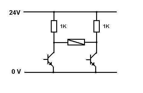

ich möchte mit folgender Schaltung ein bistabiles Relais (12V, 1K)
ansteuern. Zum Schalten muss die Polung am Relais getauscht werden.
Die Versorgungspannung der Schaltung beträgt 24 Volt.
Aber wo kommen die Schutzdioden hin ? Parallel zu den Transistoren ?
Oder besser eine bipolare Suppressordiode parallel zur Relaisspule ?
Gruß Thomas
#3307383
@ Thomas L. (ics1702)
>ansteuern.
Machbar, aber ungünstig. Die Widerstände müssen sehr neiderohmig sein,
damit die meiste Spannung über dem Relais abfällt. Das wiederum heißt,
dass verdammt viel Strom durch die Widerstände fließt, wenn der
Transistor  durchschaltet.
Open Kollektor Ausgangsstufen mit Arbeitswiderstand waren noch die
sonderlich toll. Für sowas nimmt man entweder eine vollintegrierte
H-Brücke ala L293 oder wenigstens eine Halbbrücke und einen
Reihenkondenator.
In einer H-Brücke gibt es dafür 4 Freilaufdioden, antiparallel zu jedem
Transistor.
Siehe H-Brücken Übersicht.
Geht zur Not auch, bedeutet aber höhere Spannung beim Abschalten,
nämlich VCC + V_Diode.
MFG
Falk
OP #3307442
Die Spule hat einen Innenwiderstand von ca. 1k . Da die
Versorgungsspannung 24 Volt ist, das Relais aber nur 12 Volt ,hätte ich
jetzt die Widerstände gleich dem Innenwiderstand der Spule gewählt, also
1k.
Das wären dann 12 mA durch den einen Widerstand und 24 mA durch den
anderen. Finde ich jetzt nicht so hoch und ist ja auch nur kurz zum
Umschalten.
Oder mache ich gerade einen Denkfehler ?
Gruß Thomas
#3307595
>Umschalten.
Ok, in diesem Fall kann man das wohl verkraften ;-)
Nein.
Die Antwort bleibt aber fast die gleiche.
a) bidirektionale Suppessordiode mit 15V parallel zum Relais, macht beim
Abschalten 24V+15V=39V maximale Sperrspannung für die Transistoren.
oder
b) je eine Diode von den Relaisanschlüssen nach GND und VCC, natürlich
in Sperrichtung, macht maximal 24V+2x0,7V ~26V Sperrspannung.
oder
c) gar keine Dioden, macht maximal 24V + 12V = 36V Sperrspannung. Denn
der Strompfad des Relais wird nicht komplett unterbrochen, der Strom
kann über die Widerstände weiterfließen. Damit erkennt man auch, dass a)
praktisch hier gar nicht greift, weil die 15V Suppressordiode nie
wirklich anspricht.
MFG
Falk
Gast #3308228
> 1k.
Dann kannst du dir eine Schutzschaltung sparen, die Widerstände
begrenzen die Spitzenspannung am Kollektor eh auf 1,5*U_b, also hier
36V. Die Transistoren müssen die 36V natürlich vertragen.
