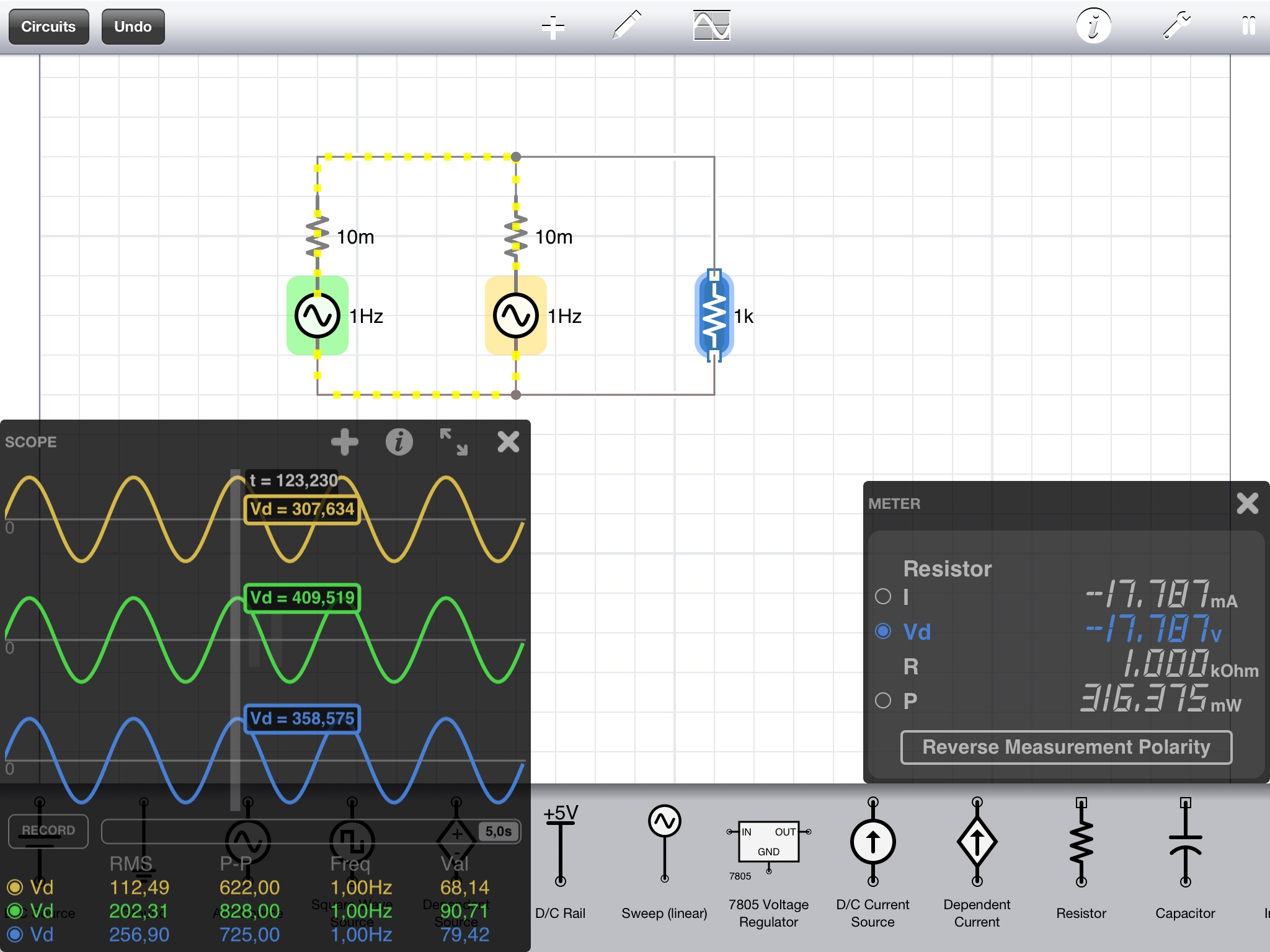

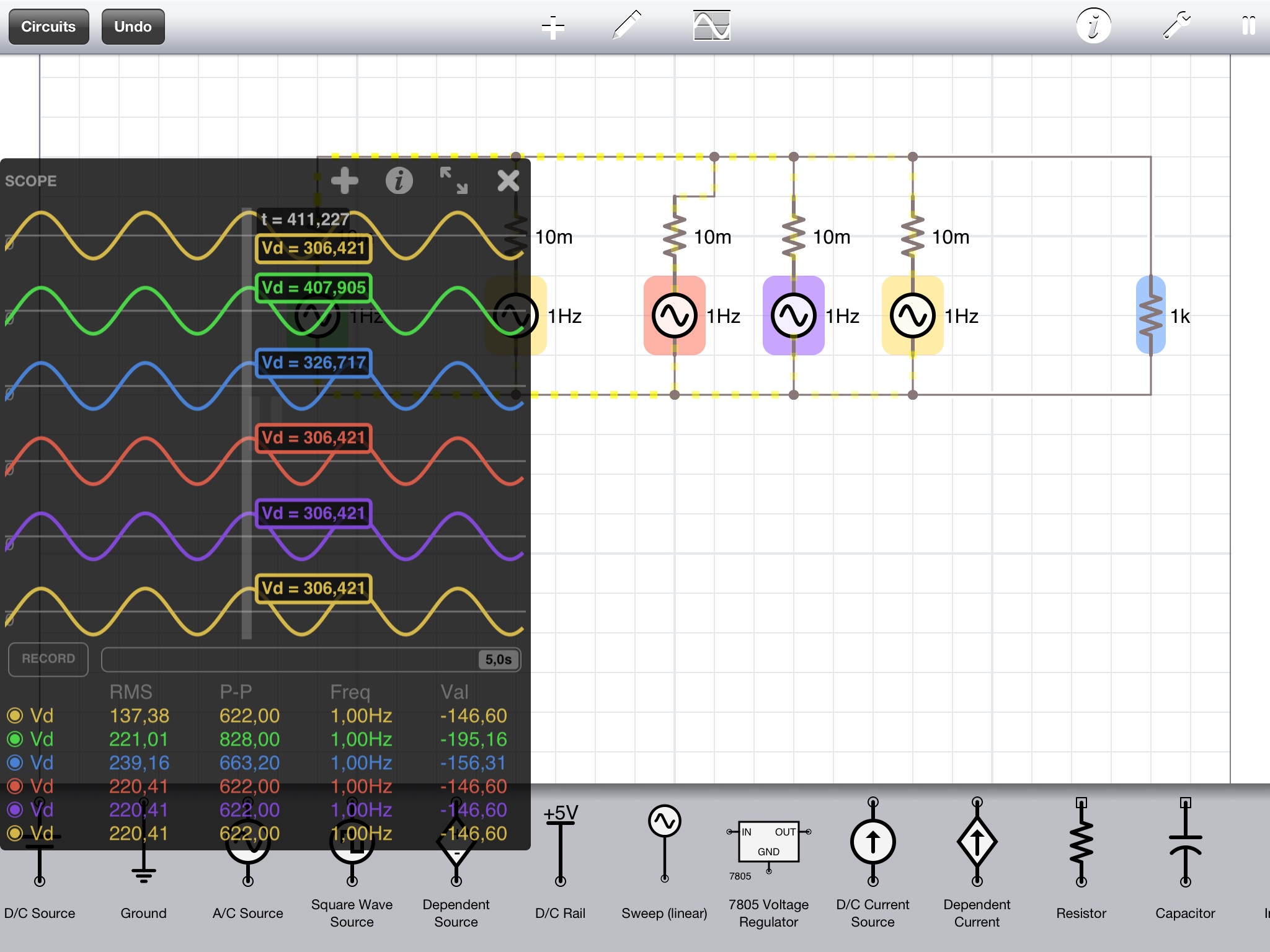

Nochmal dazu
Kann man sich das wie da oben in dem vereinfachten ESB vorstellen..
Da liegen jetzt aber 355V Spitzenspannung am lastwiderstand an.
Würde eine übererregte Maschine das Netz nicht immer ein wenig
beeinflussen.?
Ich hab halt keine Ahnung wie das ersatzschaltbild eines netztes ist.
Was soll denn das darstellen? Welche Spannungsquelle ist das Netz und
was der Generator? Warum hast du für den Generator nicht das ESB mit
Induktivität verwendet?
> beeinflussen.?
Bei dieser ganzen Betrachtung geht man davon aus, dass das Netz ideal
ist, also keinen ohmschen Widerstand und keine Induktivität hat.
Das ist natürlich nicht ganz korrekt, in der Realität gibt es schon eine
Beeinflussung durch einen Generator, der über- oder untererregt ist.
Allerdings ist die normalerweise eher gering, da das Netz eine kleinere
Impedanz als der Generator hat.
von Purzel H. (hacky)
Eine Frage der Maschine und des Netzes. Es muss je nicht zwingend eine
kleine Maschine in einem Keller sein. Dasselbe gilt fuer einen 100MW
Generator, oder fuer eine Maschine nach einigen Kilometern Freileitung.
In diesen Faellen wird es dann komplizierter. Wie kriegt man ein
stabiles Netz, wenn die Maschine das Netz beeinflusst.
