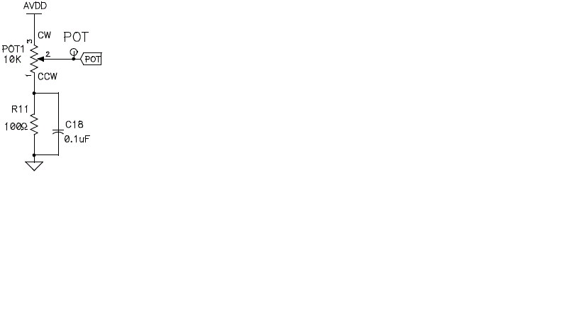

Hallo
Ich bin noch ziemlich neu auf dem Gebiet der µC. Bisher habe ich nur mit
digitalen I/O gearbeitet. Jetzt bin ich aber so weit, dass ich mich mit
dem ADC befassen will.
Ich habe vor mit einem Poti, jenachdem wie viel es aufgedreht ist
verschieden viele LED's leuchten zu lassen.
Bisher ist leider noch nichts brauchbares heraus gekommen. Deshalb hoffe
ich, dass ihr mir vielleicht helfen könntet, dass es klappt.
Ich habe den dsPIC33FJ256MC710A, den CCS PCD Compiler, MPLAB X IDE und
das dsPICDEM MCLV Board.

von Digi S. (digispark)
ich bemühe mal meine Glaskugel, da Du nichts darüber schreibst, wo das
Problem ist oder wie Deine Schaltung aussieht.
Trotzdem vermute ich, dass es schon an der Anschaltung des Poti
scheitert. Der ADC kann nur eine Spannung aber keinen Widerstand messen.
Also musst Du dem Controller abhängig von der Stellung des Potis eine
andere Spannung zuführen. Dazu brauchst Du wiederum im einfachsten Fall
einen Spannungsteiler. Hast Du den?

von Martin (Gast)
Ich verwende das dsPICDEM MCLV Developmetn Board. Daher glaube ich
nicht, dass das Poti falsch angeschlossen ist.
von Rene S. (Firma: BfEHS) (rschube)
das ist doch eine einfach Übungsaufgabe.
Du hängst das Poti zwischen VCC und GND und den mittleren Pin an deinen
ADC Eingang. Wenn dein Wandler mit z.B. 8 bit läuft kannst du den
Messwert direkt auf einen Port mit 8 LEDs ausgeben, fertig. Wenn du Lust
hast kannst du das dann auch mit 16 bit usw. machen.
