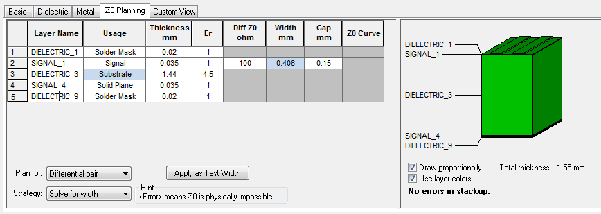

Hallo, ich versuche gerade eine Breite bzw. Abstand für meine
Impedanzleitungen festzulegen.
Ich nutze folgendes Tool zur berechnung:
http://www.eeweb.com/toolbox/edge-coupled-microstrip-impedance/
Bei meinem PCB Hersteller hat eine 2 Lagenplatine eine Dicke von 1.55mm
und 35µm Kupfer.
min. Leiterabstand ist 150µm und Leiterbreite auch.
Ich benötige es nur für einen Adpter von LVDS auf ein USB Anschluss. Das
braucht allerdings auch 100Ohm Anpassung.
Ich bekomme mit den Parametern jedoch keine wirklichen Werte raus. Als
Material habe ich FR4
huiii schrieb:
> sonst gibt es auch noch Appcad als freier download.
Das rechnet aber keine differential lines.
Das Beispiel ist ziemlich extrem, da der Abstand zu GND 10mal so gross
ist wie zwischen den Leitungen, da kommen Näherungsformeln an die
Grenzen - ich bekomme mit den Werten etwa das gleiche beim Saturn Kit,
bei einem anderen Programm eine ganz anderen Wert und bei geringfügigen
Änderungen die Warnung, dass der Gültigkeitsbereich überschritten ist.
Daher sicher auch die Probleme mit dem Online-Tool. Aber bei dem Preis
sollte Mentor vertrauenswürdig sein.
Ein weiteres Problem ist, dass durch die extreme Geometrie die Single
Mode Impedance sehr hoch ist, das ist eigentlich für eine korrekte
Anpassung an Kabel nicht gut, das kann man aber mit einer einfachen
2seitigen LP nicht ändern.
Gruss Reinhard

Ich kann für sowas Sonnet Lite empfehlen, ein 2.5D-EM-Solver (siehe
googel). Sehr leicht zu bedienen und für so eine kleine Leitung reicht
die kostenlose Lite-Version auch aus. Mit Näherungsformeln wird man bei
den Dimensionen nicht glücklich.
