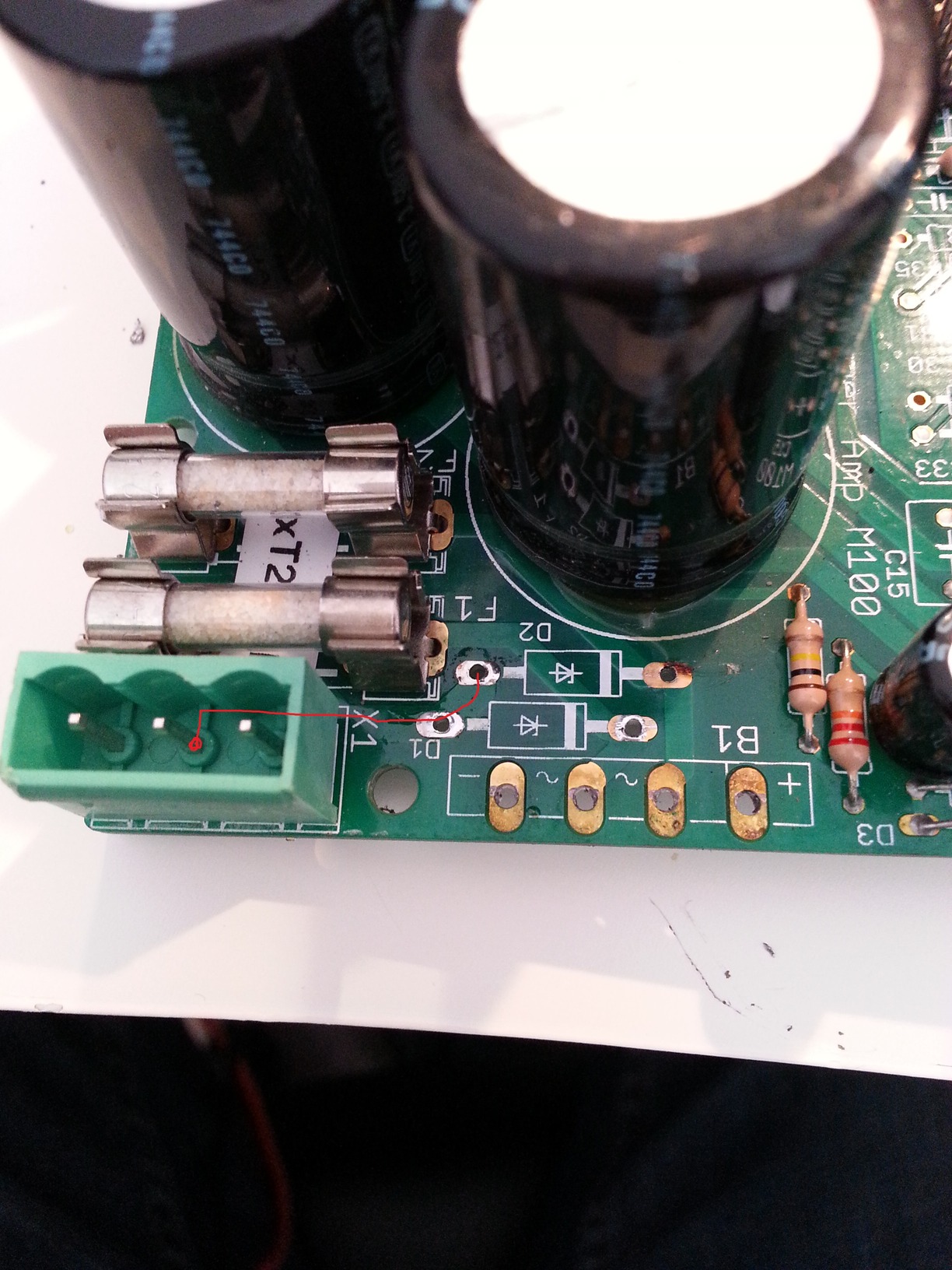

ich habe eine Frage. Ich habe eine Verstärkerplatine bei der beim
Einschalten zwei Sicherungen kaputt gehen. Ich arbeite mich gerade
langsam durch. Der Trafo ist okay. Raus kommen 40V - 0V - 40 Volt. Von
dort aus geht es über die beiden Sicherungen 2,5AT zum
Brückengleichrichter. Allerdings geht vor den Eingängen
(Wechselspannung) des Brückengleichrichters je eine Diode zurück zur
Mittelanzapfung des Trafos. Also die Kathode zeigt zum Gleichrichter und
die Anode geht zur Mittelanzapfung.
Kann mir einer die Funktion der beiden Dioden erklären?
Ich finde auch zu den Dioden kein Datenblatt.
Auf der einen Diode steht EIC79.. B-37B auf der anderen Diode steht
EIC79. B-37B
Wenn ich die Dioden durchmesse habe habe ich egal wie rum keinen
Durchgang.
Auch ist auf den Dioden kein Kathodenstrich zu sehen.
Wegen dem Bildformat: Sorry
Das das Z-Diodensymbole sind weiß ich.
0,7V sind mir ein Begriff.
Und hätte ich nicht gegooglet könnte ich die Aussage zu den nicht
gefundenen Datenblätter wohl nicht machen.
Wenn die nun keinen Kathodenstrich haben ist es dann egal wierum ich die
einbaue?
Brauche ich die denn zwingend in dieser Schaltung oder kann ich die weg
lassen?

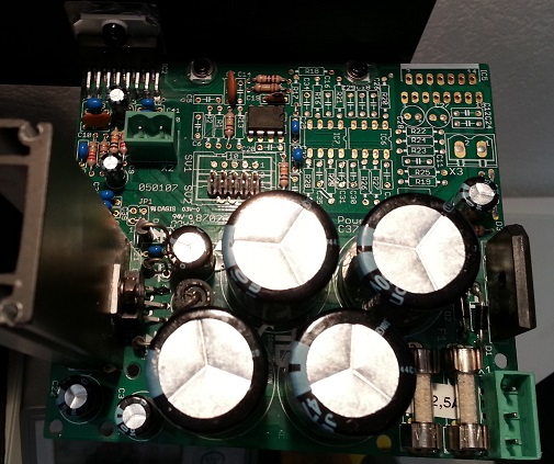

Wenn die Sicherungen sofort kaputtgehen, dann liegt der Verdacht
durchaus nahe, daß eine Gegentaktendstufe durchlegiert ist.
Ich würde erst mal da suchen.
OP
Joa... also um mal die Vorgeschichte noch ein wenig zu erzählen.
Als ich das Gerät öffnete und mir die Platine ansah, stellte ich fest,
dass der 15 beinige TDA7294 einen schwarzen Fleck aufwies. Diesen Chip
hab ich ausgewechselt. Weiterhin habe ich den 7808 und den 7908
ausgewechselt und eben den Gleichrichter getestet. Nun ist hier nur noch
der TL072.
Wo genau muss ich denn nun angreifen?
Philipp M. schrieb:
> TDA7294 und zwei mal 40V AC? Das erscheint mir fuer den Kollegen
> ein
> wenig viel.
Naja es sind um die 37V aber auch das Datenblatt sagt +-40V Maximum
Range +-50V
was da Tatsächlich ankommt kann ich nicht messen sonst müsste ich die
Sicherungen überbrücken und das will ich nicht...
