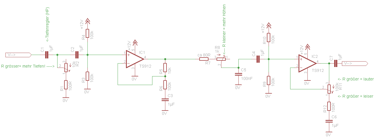

Guten Tag die Herren,
habe für meinen Gitarrenamp einen Preamp bestehend aus einem TS912 OpAmp
benutzt.
An einem Frequenzgenerator funktioniert das Schauspiel auch einwandfrei.
Aber mit der Gitarre nicht. Die Gitarre liefert anscheinend kaum Saft
(ist ja eigentlich auch nur von "Hand" erzeugte energie ;)
Deshalb brauche ich einen hohen verstärkungsfaktor. Dummerweise fängt er
ab einen bestimmten Wert (trotz vorher wunderschönem Klang, ohne
Verzerrung) einfach an zu Brummen und hört nicht mehr auf bis ich die
Verstärkung runternehme.
Woher kommt das Phenomen? Wie kann ich es beseitigen.
Würde es reichen einen zweiten OpAmp mit einem festen Verstärkungsfaktor
von 10 oder weniger vorzuschalten oder wird das Problem weiterhin
auftreten?
MfG Vader

OP #3309114
Joe schrieb:
> deine Schaltung und Ankopplung der Gitarre würde weiterhelfen.
> Joe
Hier der Schaltplan.
Naja das Brummen ist nicht von der Schirmung oder ähnlichem. Denn es
tritt kein Brummen im Gitarrenklang auf. Erst bei wenn ich das Poti
aufdrehe hör ich auf einmal überhaupt keine gitarre mehr dafür nur noch
dieses Brummen, welches aber nicht mehr aufhört bis ich das Poti wieder
runterdrehe.
Gast #3309118
Deine Eingansimpedanz ist etwas niedrig?
Je nachdem wo R2 steht bis runter auf 100 Ohm ???
Da weisst du auch wod er "saft"(strom) aus den Gitarrencoils hingeht...
Die sollte für eine solche passive Quelle aufjedenfall höher sein....

Gast #3309177
Eigentlich ist die Verstärkerschaltung suboptimal, speziell die beiden
100k Ohm Spannungsteiler.
Denn die übertragungen Schwankungen der Spannungsversorgung zu jeweils
50% auf die Eingänge der Verstärker. Der erste verstärkt diese
Schwankungen um Faktor 10, der zweite verstärkt sie nochmal um bis zu
Faktor 1000. Also wenn die Spannungsversorgung nur 0,1 Millivolt sinkt,
geht der Ausgang des Vorverstärkers um 1 Volt runter. Da wiederum gibt
der Lautsprecher wieder.
Mit dem 9V Spannungsregler wird es besser, aber es wird rauschen. Das
Rauschen des Spannungsreglers wird bis zu 10.000 mal lauter zu hören
sein.
Deswegen würde ich neben der Spannungsregelung (falls die dann überhaupt
noch nötig ist) diese Spannungsteiler durch folgende Schaltung ersetzen:
+12V o---[===]----+ 1k
GND  o-----|>|----+ ZD 5,6V
     +-----||-----+ 100nF
     +-----||-----+ 100µF
                  |    100k
                  +---[===]-----> OP-Amp 1
                  +---[===]-----> OP-Amp 2

Ich hab zugegebenermassen nur einen kurzen Blick auf die Schaltung
geworfen. Was mit aber aufgefallen ist - die Op-Amps sind meiner Meinung
nach etwas "unkonventionell" beschaltet. Nehmen wir die zweite Stufe.
Fuer kleine Frequenzen ist C6 unwirksam, man hat also effektiv nur R11
im Rueckkopplungspfad, somit ist die Stufe ein einfacher
Impendanzwandler (Verstaerkung = 1). Fuer hohe Frequenzen hingegen ist
C6 ein Kurzschluss, die Verstaerkung ist dann gegeben durch das
Verhaeltnis von R11 und R12 (genauer: 1 + R11/R12), und das ist riesig
(1001 wenn R11 auf Maximum steht). So ein hoher Versaerkungsfaktor in
nur einer Verstaerkerstufe macht meistesn probleme weil winzigste
Aenderungen am Eingang eine riesige Aenderung am Ausgang verursacht.
Schon kleinstes Uebersprechen (durch parasitaere Kapazitaeten) kann dan
Schwingen ausloesen.
Ich wuerde einmal versuchen, die Verstaerkung auf 2-3 Stufen
aufzuteilen, von denen eine mit variablem Widerstand zur
Lautstaerkeregelung dient. Dann hat jeder der drei Stufen eine
Verstaerkung von unter 10 und da das Ende der Kette weit vom Anfang
getrennt ist, steigt die Chance, keine Oszillationen zu bekommen.

Gast #3309246
> Dummerweise fängt er ab einen bestimmten Wert einfach an zu
> Brummen und hört nicht mehr auf bis ich die Verstärkung runternehme.
Das kann am Aufbau liegen.
Das kann helfen, den Aufbau einfacher beherrschbar zu machen, ist aber
für einen normalen Gitarrenverstärker normalerweise nicht nötig.
Du hast ja schon 2 hintereinander. Wobei der erste kaum Verstärkung
bringt, R5 und R6 vertauschen bringt mehr.
Es fehlt MINDESTENS der Kondensator der die Versorgungsspannung stützt,
also ich sag mal 1uF zwischen V+ und V- des OpAmps.
Desweiteren begünstigen deine schlecht gewählten Bauteilwerte natürlich
das brummen, 1uF an 100k|100k bringt eine untere Grenzfrequenz von 3Hz,
so wenig kann deine Gitarre gar nicht. Mach mal 0.1uF statt der ganzen
1uF (ausser dem letzten am Ausgang von allem).
Insgesamt ist die Schaltung ungeschickt, der Tiefenregler am Eingang
belastet die Gitarre unterschiedlich, der Höhenregler führt zur
unerlaubten kapazitiven Belastung des OpAmps, aber wenn wir das ändern,
ändert man das Verhalten der Schaltung.
> speziell die beiden 100k Ohm Spannungsteiler.
Die MÜSSEN auch so bleiben, denn die übertragen den Sound. Wenn man die
abblockt, ist Essig. Da hat jemand leider gar nicht verstanden, wie die
Schaltung funktioniert.
Ganz allgemein würde ich versuchen, eine andere Schaltung als
Gitarren-Vorverstärker zu suchen, die weniger Gebastel ist, sondern mehr
mit Sachverstand designt.
Gast #3309262
>> Wenn man die abblockt, ist Essig.
Nicht, wenn man sich an meinen Schaltungsvorschlag hält. Dann blockt man
sie nämlich nicht einfach ab, sondern legt sie an eine stabile
Referenz-Spannung (statt VCC/2).

#3309298
Die Lösung für dieses Problem hat ADI schon vor mehr als 10 Jahren
veröffentlicht.
Dieser 100k/100k Spannungsteiler senkt die
Betriebsspannungsunterdrückung des OPV auf lächerliche 6dB, wie Stefan
schon schrieb.
Arno
Gast #3309321
Deine Mittenspannungserzeugung für die OP Eingänge taugt nichts;
Schwankungen der Speisespannung gelangen ungesiebt in den OP Eingang.
Mach einen Spannungsteiler mit z.B. 2 * 10k, an den Ausgang vom
Spannungsteiler hängst Du einen Kondensator von z.B. 10u gegen GND.
Damit bekommst Du eine gut gesiebte Mittelspannung.
Die Mittelspannung für den OP nimmst Du über einen 100k vom Kondensator
ab.
