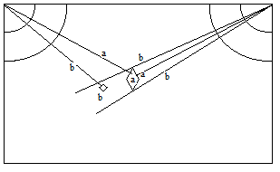

Hi
Die Firma IFM hat einen Laser Abstandsmesser für <300€. Das ist nicht
billig für den Privatmann, aber du schreibst ja nicht, wo dein Limit
ist.
Wenn du 2 (evtl.3) auf eine 90° schwenkbare Plattform setzt, dann
bekommst du über 2 (3 )Werte die Position im Raum. Siehe Skizze. Der
Rest ist mit Winkelberechnung reine Geometrie.
Gruß oldmax
