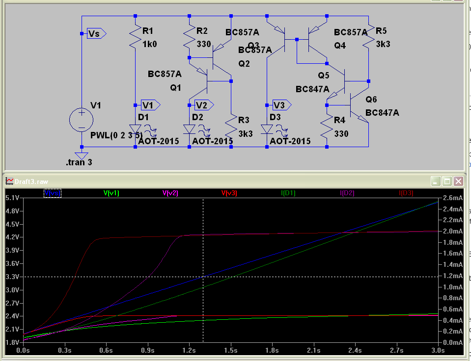

ich stehe vor einem kleinen Problem: Meine Platine kann sowohl mit 3.3
als auch mit 5V betrieben werden.
Jetzt die Frage: Wie schließe ich eine LED an meinen AVR an, damit sie
mit beiden Betriebsspannungen zurecht kommt?
Abendliche Grüße
Trakuna

Du rechnest den Vorwiderstand für 5V aus. Bei 3V funktioniert
das dann auch noch, nur bekommt die LED dann weniger Strom.
Blaue und weisse LEDs solltest du bei 3V meiden. Evtl.
auch einige rote und grüne die bereits eine Flussspannung
von mehr als 3V haben.

von Johannes O. (jojo_2)
Mach 2 Verbindungen zum AVR mit verschiedenen Vorwiderständen. Über den
ADC kannst du die Spannung am Eingang messen und den entsprechenden
Vorwiderstand auswählen.
(geht, ist aber verrückt und overkill)

2 Widerstände+2 Dioden+Transistor oder alternativ 2 Widerstände+2
Transistoren ist nach meinem Verständnis nicht "sehr aufwändig".

Eine Z-Diode mit 3.3V vor die LED würde doch auch gehen und dann den
Vorwiderstand für die LED für 3.3V berechnen.
von Gerhard W. (gerhard86)
Wüsste nicht wie. Wenn dann eher ein 3V LDO in sot23-5 (eigentlich
vergeudet),oder einfach eine blöde Transistorstromquelle, Aufwand: 2x
BC847 und 2 mal 0805er Widerstand.

Ich meine etwa so:
Zehnerdiode 2,7 oder 3,0V mit Serienwiderstand für den maximalen Strom
der LED, ca. 10mA.
An der Z-Diode dann parallel Vorwiderstand und LED für 3V (oder 2,7V)
berechnet.
Dann müsste man also nur den Serienwiderstand so berechnen, dass der
sowohl für 3.3V als auch für 5V ok ist.
Habe gerade keine Zeit das mal durchzurechnen, vermutlich geht es im
5V-Szenario etwas an/über die rechnerischen Grenzen, aber evtl. reicht
das aus.

Das geht schon, weil der TE offenbar nur ein paar mA will.Bei der 2.7V
zener wären das 60 Ohm für 10mA bei 3.3V, also 56 Ohm in der Realität,
die dann ca 40mA bei 2.3V verbrutzeln bei 5V Versorgungsspannung, für
die Zenerdiode gibts 2.7V bei 30mA. Geht beides noch locker mit
Viertelwattbauteilen. Sparsamer ist halt doch eine Stromquelle, auch
wenn bei Netzbetrieb 200mW mehr oder weniger egal sind.

Dummerweise haben 2,7V Z-Dioden die hässliche Eigenschaft, auch bei
grosszügigster Interpretation diese 2,7V nur bei einem ganz bestimmten
Strom zu liefern. Darüber und darunter gehts arg weit weg von den 2,7V.
Eine Z-Diode unter 4-5V funktioniert nur bei leidlich konstantem Strom
so, wie man es erwartet.
Ich wäre nicht überrascht, wenn die Lösung mit Z-Diode schlechter
abschneidet als ein simpler Widerstand.
von (prx) A. K. (prx)
Gerhard W. schrieb:
> für die Zenerdiode gibts 2.7V bei 30mA.
Nur mal als Beispiel die BZX84, nachgerechnet:
Deren 2,7V gelten für 5mA. Bei 10mA für die LED landen wir also bei 15mA
und einem Widerstand von 40 Ohm oben und bei einer 2,2V LED 50 Ohm
unten.
Bei 5V fliessen nun 45mA insgesamt, die sich LED und Z-Diode ziemlich
brüderlich teilen, weil die Z-Diode dann bei 3,2V liegt.
Also: Bei 3,3V kriegt die LED 10mA, bei 5V fast 25mA. Oder hätte, weil
diese Rechnung von einer konstanten LED-Spannung ausgeht. Was natürlich
falsch ist. Aber das kannst du als Hausaufgabe einberechnen. ;-)
Ohne Z-Diode nur mit Widerstand 110 Ohm für 10mA bei 3,3V sind es bei 5V
25mA durch die LED. Kaum schlechter.

Man kann auch IRED nehmen, die brauchen nur 1.2V. Muss man halt eine
Digicam davorbauen, damit man die leuchten sieht.
Ehrlich mal, die low-current-LED wird bei 3mA nicht kaputtgehen, die
sind wenigstens mit 7mA, meist mit 20mA angegeben. Also nimm 1k0 als
Vorwiderstand, dann hast Du bei 3.3V 1mA und bei 5V 3mA an einer LED mit
2.2V, bei kleinerer LED-Spannung kann es nur besser werden.

Wie hoch ist denn deren Mindestspannung für konstanten Strom? Das ist ja
das Problem an den J-FET Lösungen. Mit dem ollen BF245 ists erst ab 2V
einigermassen flach. Allerdings habe ich da keinen Überblick.
von Timm T. (Gast)
Das ist deren Problem, die Spannung ist zu gering. Selbst für eine
Transistor-KSQ sind 1.1V minimaler Drop (3.3V Versorgung - 2.2V LED*)
schon anspruchsvoll. Ein Stromspiegel wäre die elegante Lösung, benötigt
aber wieder mehrere Bauteile und verdoppelt den Strom.
Kann man so sagen. Die 1N5314 für knapp 5mA liefert erst ab 2,9V 80% Ip.

von Timm T. (Gast)
Eine Transistor-KSQ funktioniert ab 0.7V Differenz, ein Stromspiegel
gibt sich mit <0.1V zufrieden.
Die LED können natürlich über R3 (low-aktiv) bzw. R5 (high-aktiv)
angesteuert werden.
