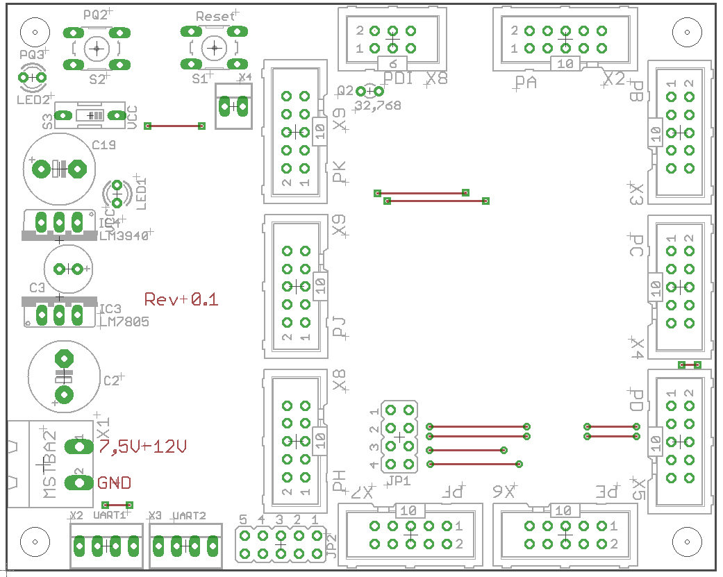

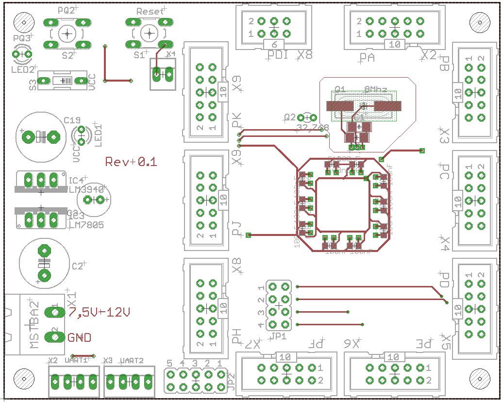

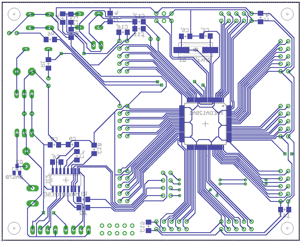

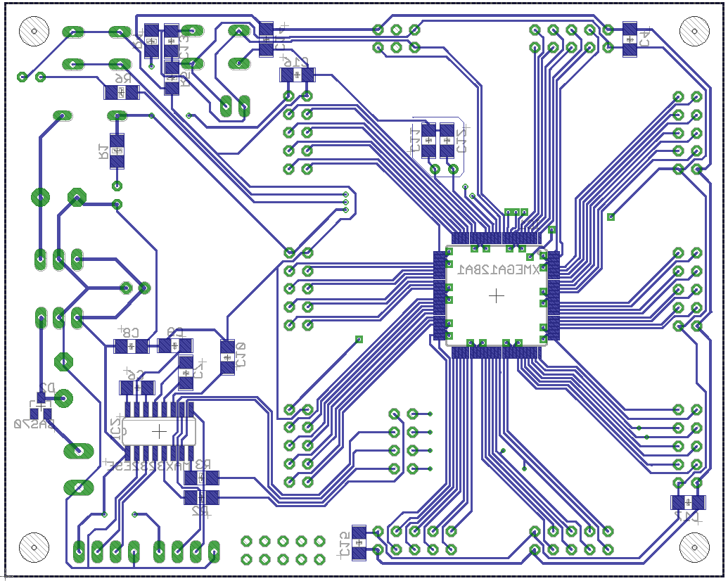

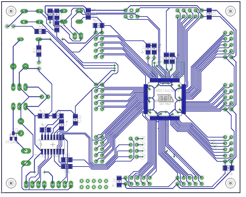

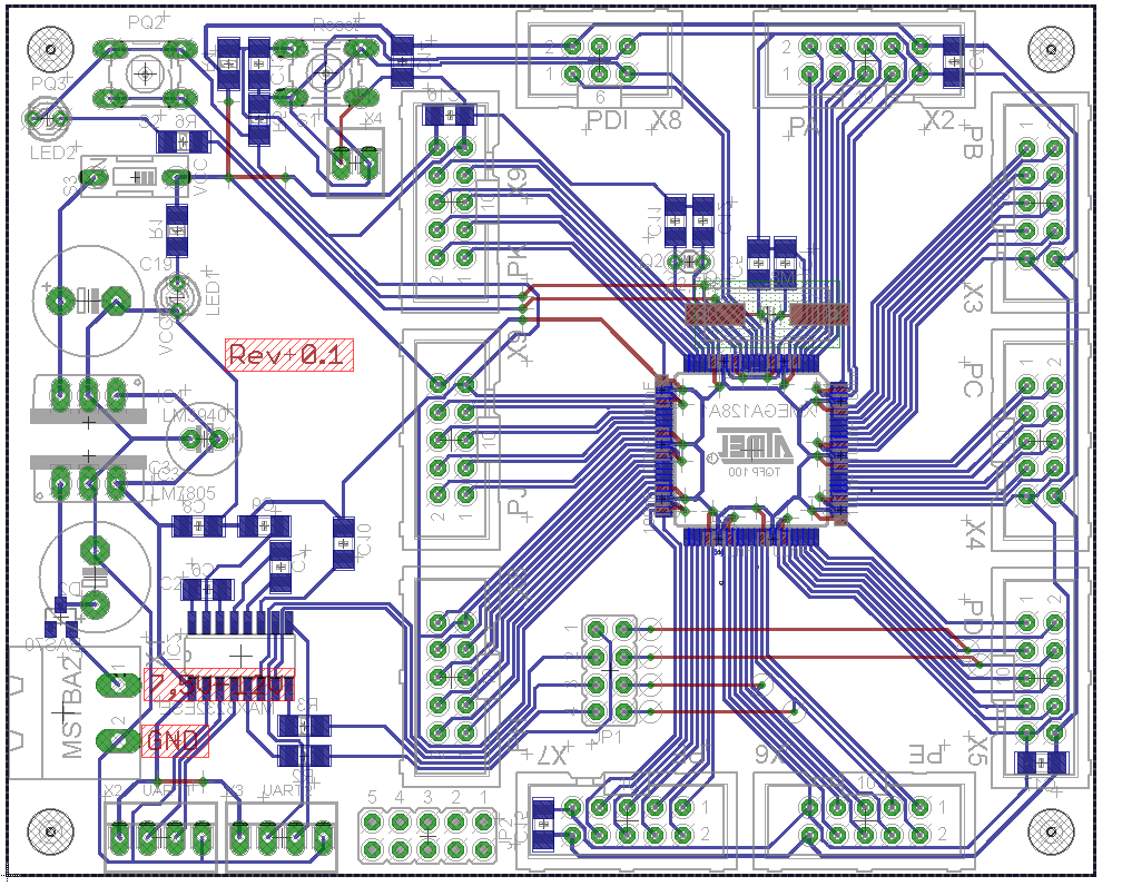

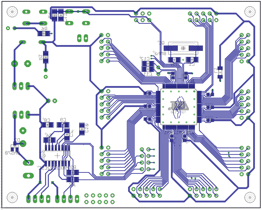

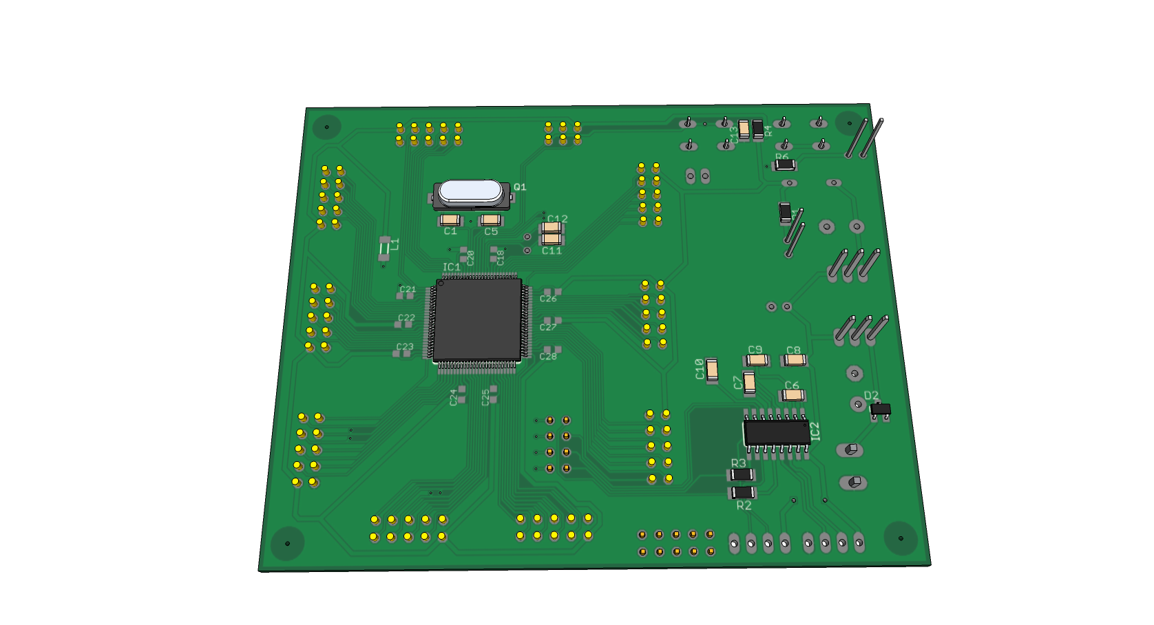

Hallo Leute,
ich habe nun meine erste größere und Komplexere Platine fertig gestellt
und würde sie gerne bald in Auftrag geben. Vorher hätte icher gerne noh
ein Feedback zu der Platine ob ich vileicht noch etwas besser machen
Könnte.
Ich würde mich sehr über Konstruktive Beiträge freuen.

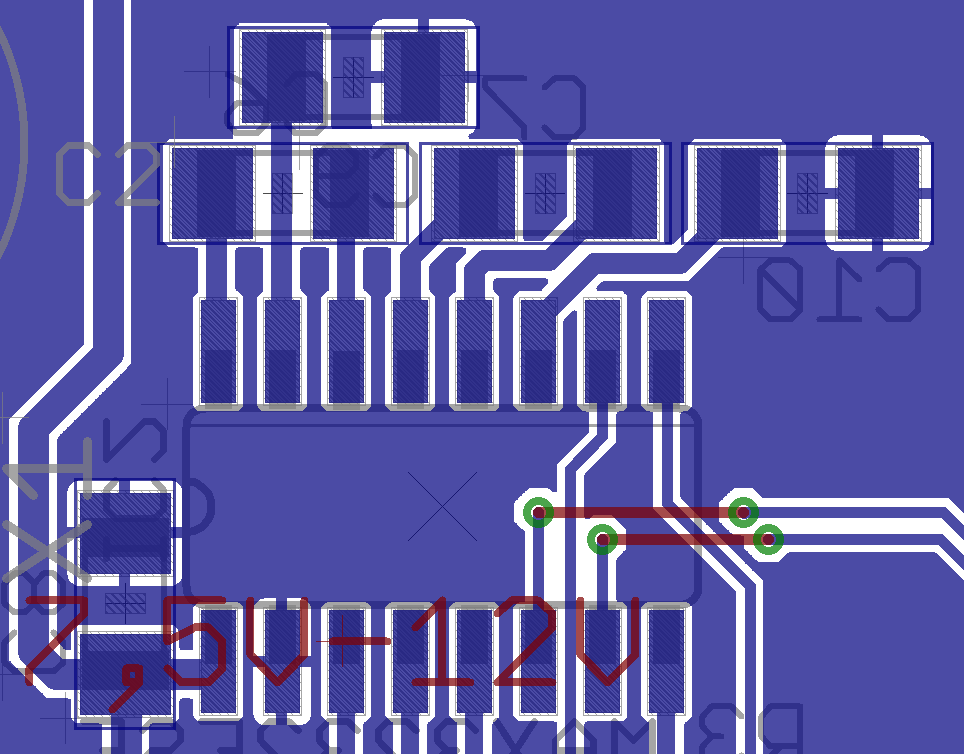

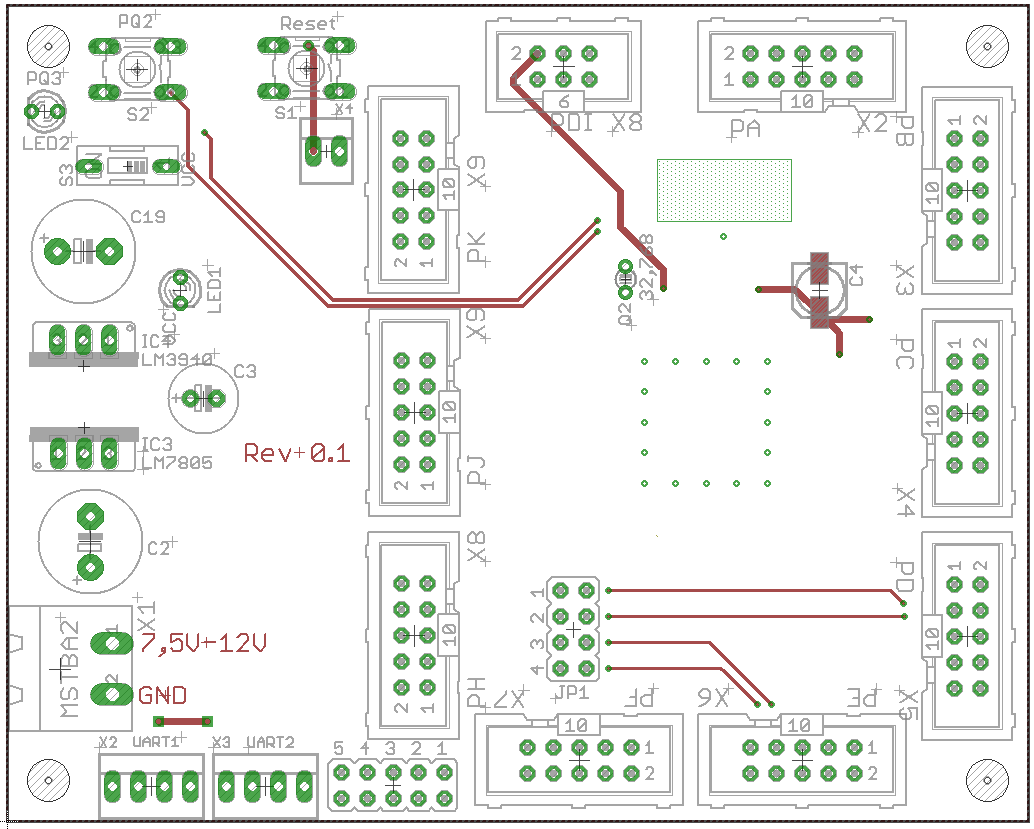

von fuerst-rene (Gast)
Hi  Sascha E
Soll sie 2 Lagen haben oder nur unten und die Roten linien sind Drähte?
Wenn ja mach die vias Größer damit du besser Löten kannst.
Die Vias sind ebenso etwas zu nah an den Leiterbahnen sonnst respeckt
sehr gut für den Anfang!
von Sascha E. (baracuss)
Hi fuerst-rene,
ja die Platine sollte einlagig werden und die Roten Linien sind Dräthe.
Die Platine war eigentlich gedacht um sie auf einer Platinenfräse selbst
zu erstelen und um es dort einfacher zuhalten sollte sie einlagig
werden.
Meinst du nur Bestimmte Vias die zu nah an den Leiterbahnen sind oder
generell?

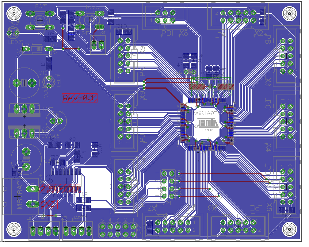

von Martin (Gast)
Wie bei JEDER Bitte um Feedback in diesem Forum fehlen die
Abblockkondensatoren nahe am µC...
Wo gibst Du die Platine denn in Auftrag? Bei sehr vielen professionellen
Herstellen ist bei Kleinstmengen doppelseitig billiger als einseitig (da
kommt einfach mehr zusammen).
von Leo (Gast)
werf mal einen Blick in diese App-Note:
http://www.atmel.com/Images/doc8278.pdf
So empfielt Atmel die Peripherie für seine xmega A. Ich würde vielleicht
noch ein paar 100nF Kerkos für die Versorgungspins spendieren. Dicht an
den Pin. Und die Leiterbahn für die 3,3V etwas verbreitern.
Hi Sascha E
Ich meinte die Vias von JP1 zum µC.
Und  Martin hat recht die Blocker habe ich übersehen (Fehlen ja auch
:-D).
Am besten gleich ein ganzes µF in 1206er da rann hauen zusätzlich zu den
100nF.
Ich meine die Vias die zum "Seitenwechsel" sind also die Für die Rot zu
Blau verbindungen, wenn du die so dünn lässt, hast du später keine
Freude mit 0,3mm Drähtchen die zu verbinden.
Leos einwand ist auch gut! Je breiter die zuführung der
Spannungsversorgung jeh besser (so kann der Stomfluss besser
ausgeglichen werden).
Grüße
Okay, habe gehofft nicht mehr ganz soviel arbeit an der Platine zu
haben.
Ich werde dan die Durchmesser der Vias für die Drahtbrücken vergrößeren.
Und am besten an jedem versorgung pin des µC nen 0603 Karamik mit 100nf
einplannen. Obwohl ich sagen muss das es ohne die C´s auch funktioniert.
Aber irgendeinen grund werden die von Atmel schon haben das vorzugeben.
Die Platine wollte ich vorrausichtlich von Platinenfreund
(http://platinenfreund.weebly.com/) machen lassen. Dieser ist meiner
Meinung bei so geringen Stückzaheln nähmlich sehr günstig. Brauche
nämlich nur 10 Stück (es sei den es Gibt aufeinmal eine riesen anchfrage
hier im Forum nach dem Board) und dan würde ich pro Board 5€ zahlen bei
einer größe von einer Halben Europlatine.
Wenn ich wirklich die Versorgung breiter machen müsste müsste ich woll
doch noch auf Doppelagig wechseln sonst wird es an manchen stellen ganz
schön eng. Aber viel breiter kann ich auch nicht mehr werden mit den
Leitungen sonst wird es am µc zu eng mit dem abständen.

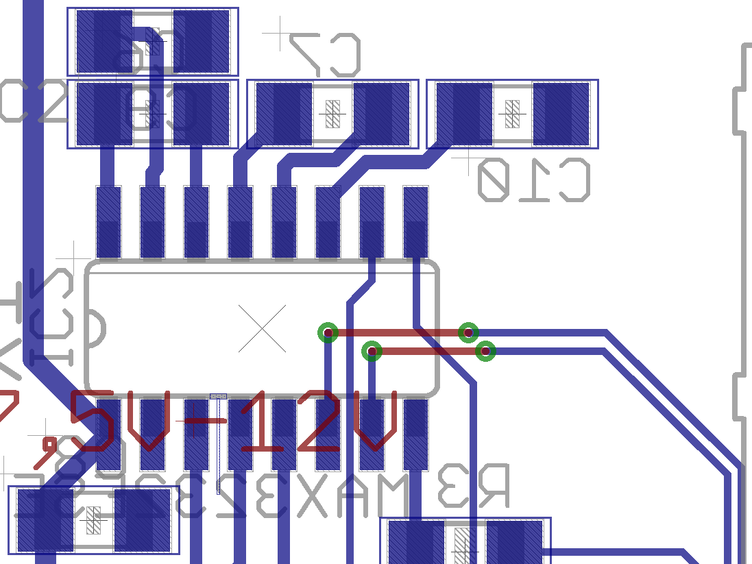

Die Vias habe ich mir auch nochmal angeguckt die Bohrung ist 0,6mm.
Mein Draht hatt 0.4mm das müsste eigentlich Funktionieren.

Wenn ich Durchkontaktierungen machen möchte (nicht mit Draht) welchen
Durchmesser würdet ihr dann empfeheln.
Mir bleibt ja mit den Kondensatoren nicht viel mehr überig als diese auf
die Top Seite zu setzen und dan nach unten durch zu kontaktieren.

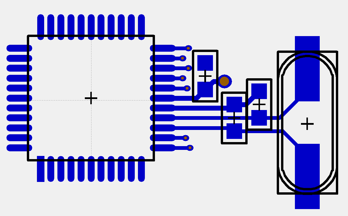

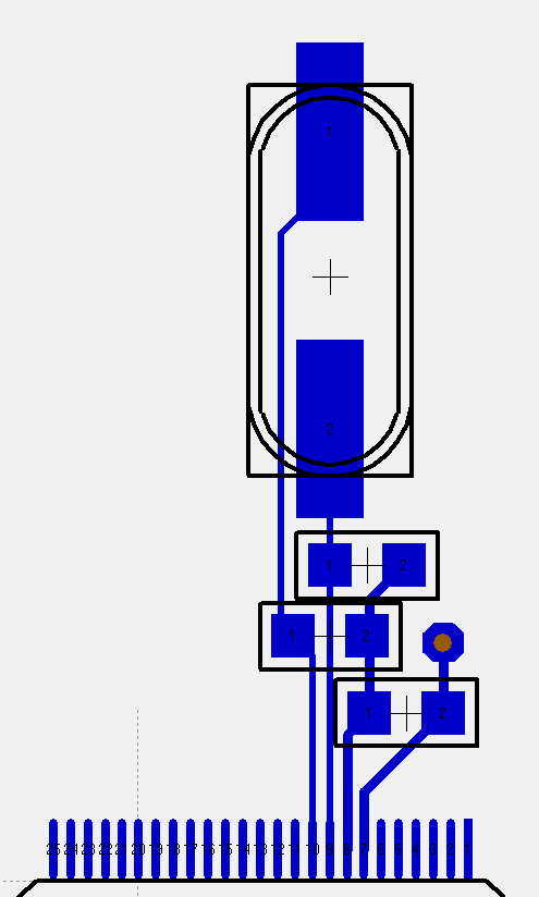

Dem Quarz und den Kondensatoren würde ich eine eigene Massefläche
spendieren. Evtl auch auf der anderen Seite platzieren, damit das Ganze
näher am µC ist.
Grüsse,
René

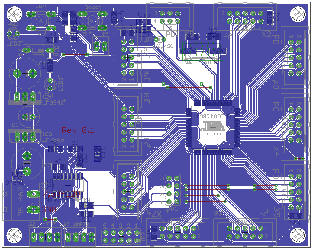

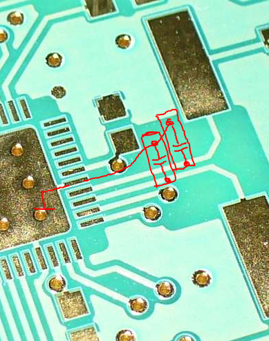

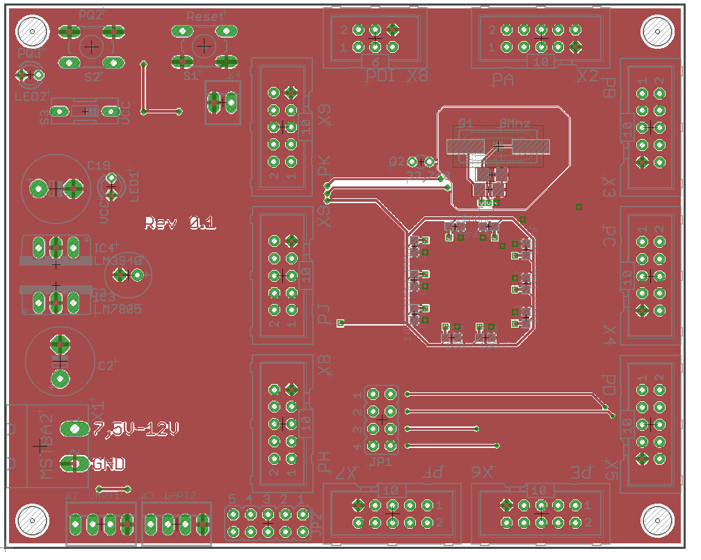

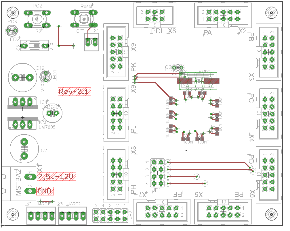

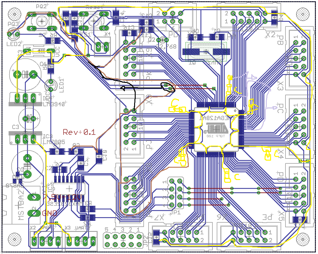

von etaut (Gast)
hab mir kurz Zeit genommen und ein bisschen mit paint gespielt - wenn du
die brd datei gepostet hättest, hätt ich die genommen.
mit gelb hab ich die '+' Leitung markiert und gleich Kondensatoren
eingezeichnet (~0603) - 6 Stk sind problemlos möglich und wahrscheinlich
ausreichend, wenn auch nicht ideal.
Die graublau eingekreisten Leitungen rechts vom uC weiter nach rechts
ziehen.
Die Braune Linie ist der durch den Einsatz eines C's anders verlegte
Leiterbahn, obwohl man gleich durch die beiden Pads die Leitung
durchziehen könnte. (kommt auf die Genauigkeit des Fertigers darauf an).
und wenn du schon Drähte benutzt kannst du die schwarz eingekreisten
Löcher weiter nach rechts aussen ziehen und sparst dir einen Bogen mit
der Leiterbahn (rein optisch siehts besser aus)
Den Quarz würd ich noch näher zum uC setzen.
Das wars mal mit meinen Vorschlägen.
LG
@etaut
danke für dein kleines Kunstwerk.
Die Idee ist nicht schlecht. Bin grade dabei es neu zu Routen. amche es
aber ein bisschen anders als du es mir vorgeschlagen hast.
Werde aber auch was von dir übernehmen.
von etaut (Gast)
Ist ja auch nur ne kleine Skizze auf die Schnelle und sicher nicht
perfekt. Mach dann bitte noch mal nen Screenshot wenn du fertig bist.

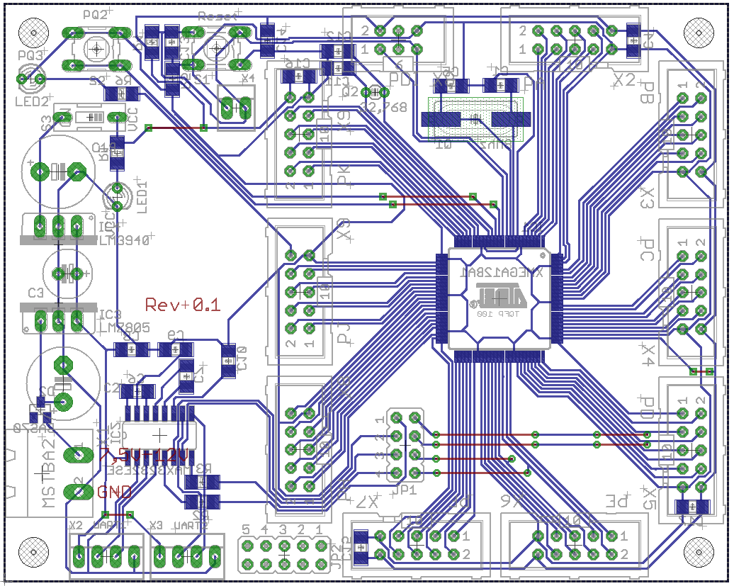

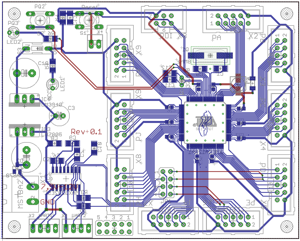

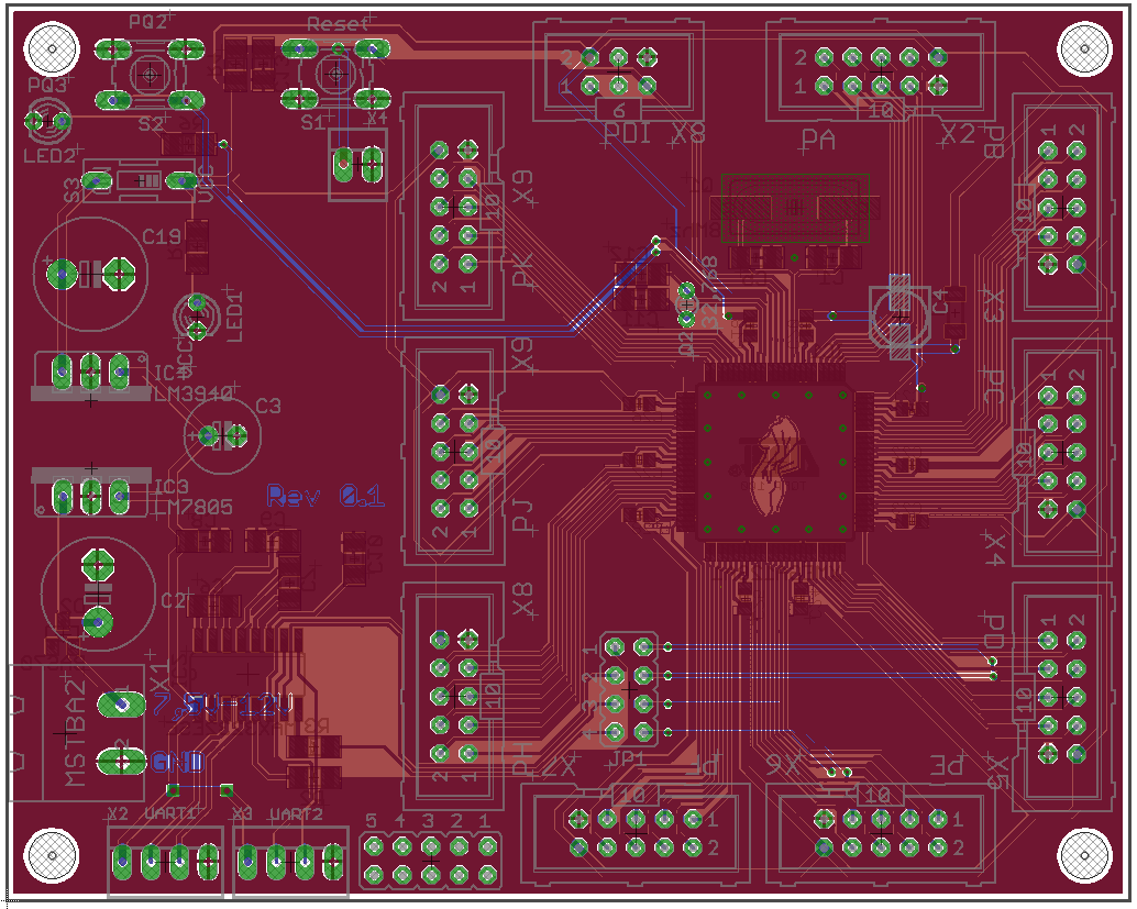

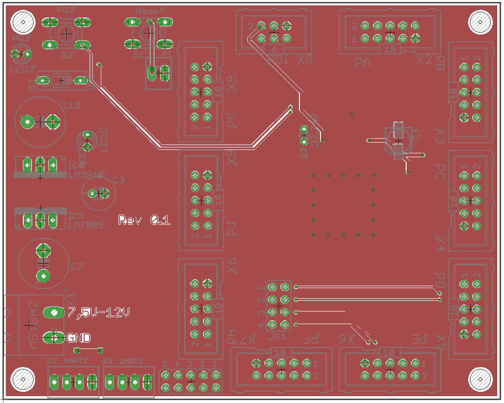

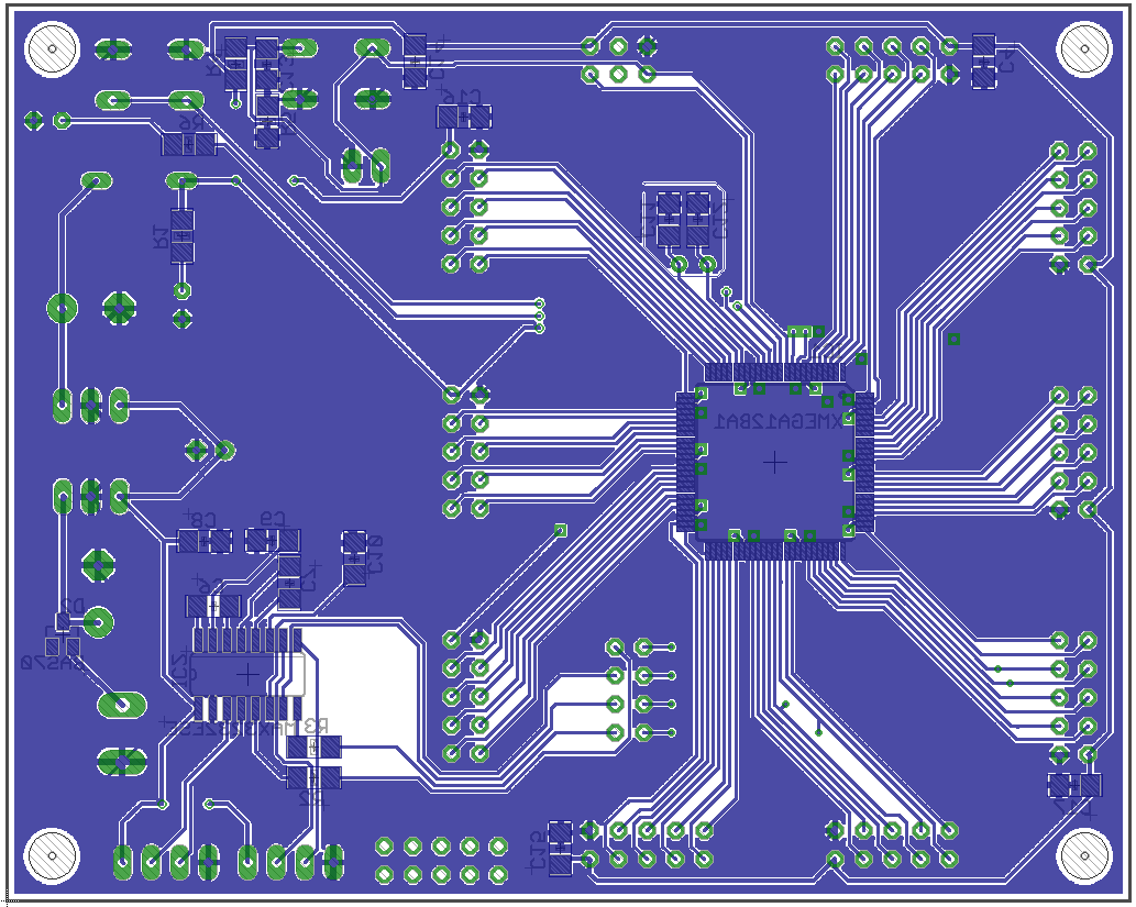

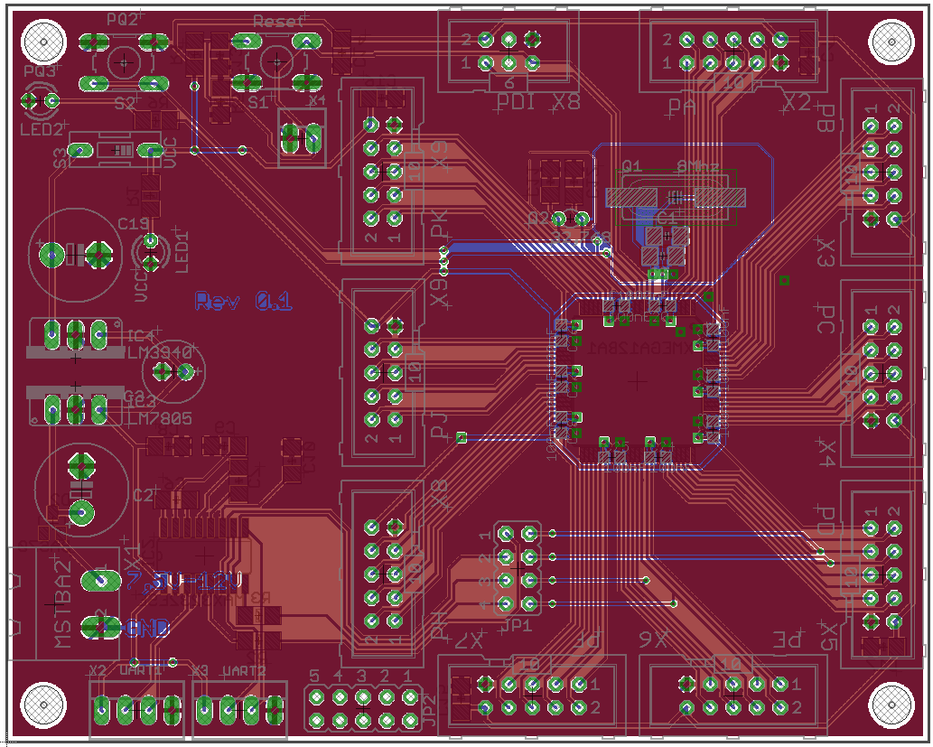

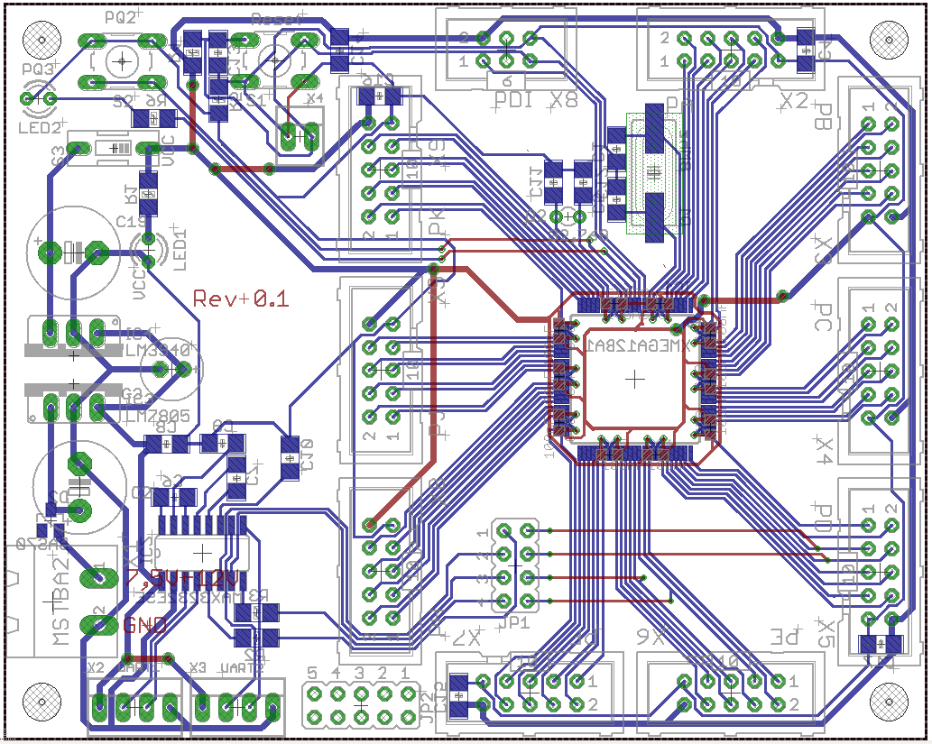

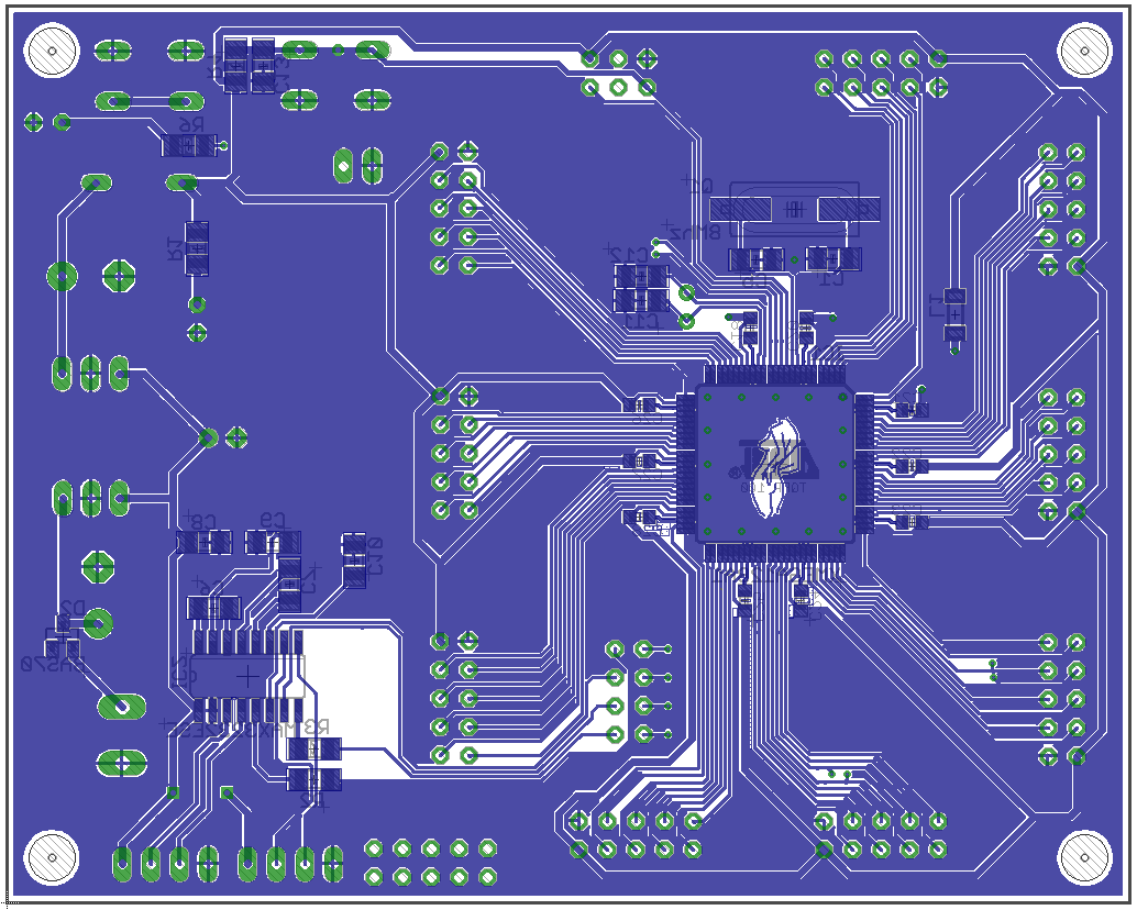

Hier noch mal die neue Version des Board. Hoffe ich habe es jetzt besser
hinbekommen und alle Tipps und hinweise berücksichtigt.
Bin auch noch am überlegen ob die Top seite ein Komplettes VCC Fläche
wird und die Bottom seite Komplett GND. Oder würde was dagegen sprechen?
von L. P. (lpg)
Schau dir das mal an:
http://www.lothar-miller.de/s9y/categories/14-Entkopplung
Und lass die Finger von dem ***** Autorouter!
lg

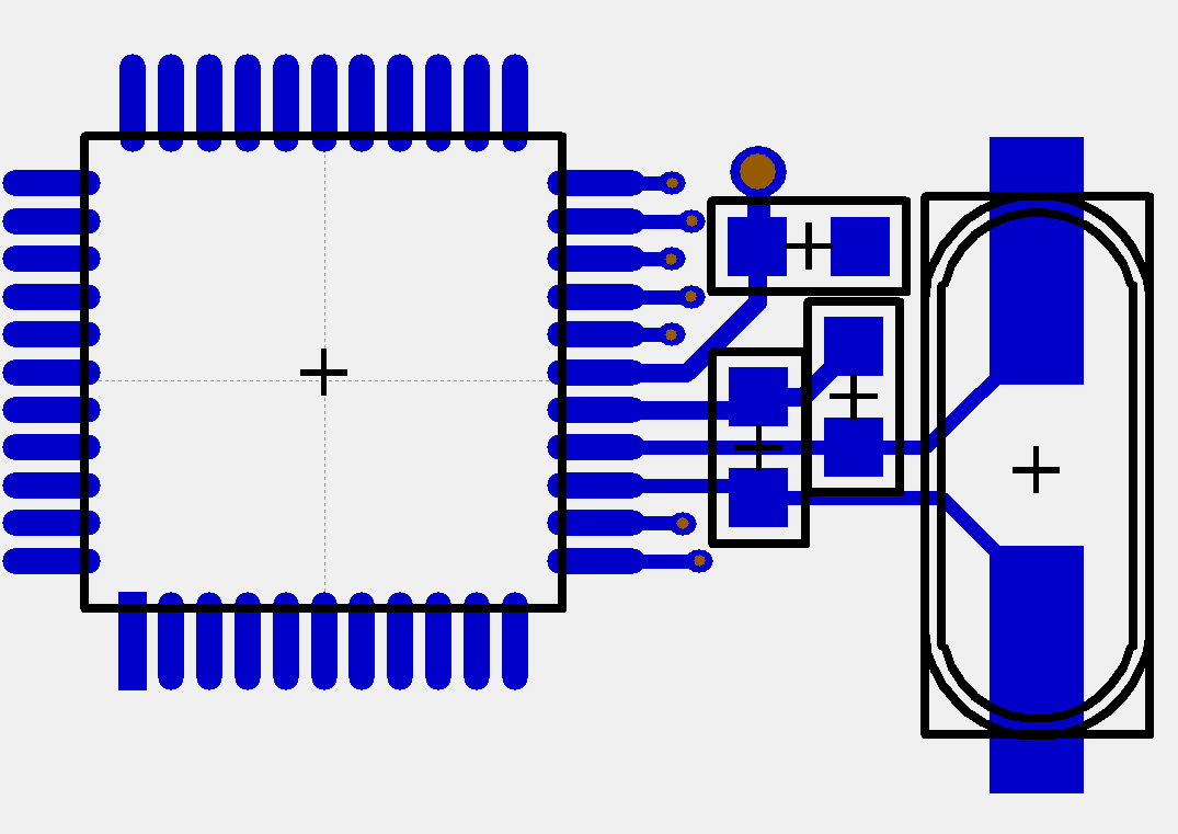

von Rene H. (Gast)
Nochmals, Du sparst Dir viel Ärger wenn Du den Quarz mit den
Lastkondensatoren in einer eigenen Massefläche einbettest.
Grüsse,
René
von Thorsten S. (thosch)
wo Lothars Seite bereits für die Entkopplungs-Cs zitiert wurde,
möchte ich auch gleich noch einen Blick dahin empfehlen, und zwar den
Quarz betreffend: http://www.lothar-miller.de/s9y/categories/33-Quarz
Das Quarzlayout auf dieser Platine ist, wie bereits erwähnt, ungünstig.

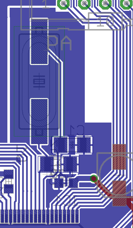

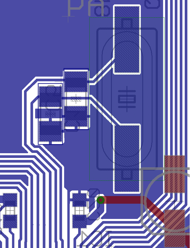

Hallo Leute,
erstmal vielen Dank für eure Hilfe bis jetzt. Ich habe mir die obern
Geposteten Links einmal angeguckt und hoffe ich habe sie so gut
umgesetzt.
Wo ich mir grade noch ein bisschen unsicher bin ist das mit dem Masse
Inseln für die Quartze. Ich habe jetzt wie im Link beschrieben ein Wire
mit der Stärke null um die Quartze gezogen um so die Masse Inseln zu
erhalten.
Aber wass ist wenn ich die jetzt fertigen lasse. Machen die dan auch das
Wire mit der stärke null auf die Platine? Oder lassen die das dan
einfach weg weil es so dünn ist das sie es garnicht so herstellen
können. Oder ist da in wirklich keit kein wire wenn ich zb. die gerber
Datein erzeuge?
von danielosna (Gast)
Wieso ist JP2 bei dir eigentlich unbelegt?
JP2 dient imprinzip als "Jumper Parklpatz".
Soll Hei?en er ist dafür gedacht das wenn ich die Jumper von JP1
abziehen das ich sie irgendwo hintuhen kann ohne das sie verloren gehen.
von RS (Gast)
Bei den 7805 Reglern fehlen die keramischen Kondensatoren am Eingang und
Ausgang. Ein Schaltplan wäre nicht schlecht. Der 7805 braucht vielleicht
einen Kühlkörper. Dafür ist aber zu wenig Platz. Was passiert, wenn sich
die Laschen der beiden Regler ausversehen berühren?
Tue Dir und der Welt einen gefallen und mache daraus eine 2-seitige
Leiterplatte. Unten so viel wie irgend möglich mit GND. Das GND-Routing
ist jetzt wirklich Grauenhaft.
RS

> wenig dünn....
Da hat sich noch nichts getan... ~0.6 mm ist für die Versorgung nicht zu
wenig.
Lg
Okay gibt es sonst vllt noch was auf das ich achten sollte auser der
Leiterbahnbreite für die versorgung?
Für die Versorgung verwende ich momentan ca. 0,4mm werde sie dan aber
noch auf 0,6mm erhöhen.
von L. P. (lpg)
Hi, lässt du die Print fertigen oder machst du das selbst? Lt. Fotos
liegen einige Leiterbahnen doch sehr knapp nebeneinander... --> DRC
Warum verwendest du unterschiedliche Viashapes? Also einmal rund und
dann eckig?
Lg.
Ich wollte sie erst selber fertigen auf arbeit mir unserer Fräse, da ich
erst nur eine Platine erstelen wollte.
Da ich nun aber 7 Platinen brauche werde ich sie fertigen lassen.
Wenn ich sie selber fertige ist der Controller auch immer so schwer zu
löten wegen fehlendem Lötstoplack.
Die Viashapes sind mir noch garnicht aufgefallen. Werde ich auch noch
alle auf und ändern.
Weist du wie ein Wire stärke null behandelt wird wenn ich die Platine
zum fertigen gebe?
Oder gibt es noch andere Methoden die masseinsseln um die Quartze zu
machen?
von L. P. (lpg)
Wie gut löst die auf? Aber auf den ersten Blick musst du für eine
gefräste Print da noch ein wenig mehr Abstände zwischen den Leiterbahnen
wählen. (Spacing)
Jup!
> zum fertigen gebe?
tja... Wenn dein Fertiger direkt das .brd File nimmst, wirds wohl
passen. Solltes ihm das aber mitteilen. Beim Quarz hast du da noch ein
wenig Stress mit den Lastkapazitäten.
Bild im Anhang als Vorschlag für Quarz und Entkopplungs C's. Das ist
jetzt kein Quarz mit Masseinsel, ist aber auch ein Xmega und hat sich
bereits als brauchbar erwiesen.
Im zweiten Bild sieht man die Leiterbahnbreite von Versorgung zu den
Signalen. (32mil/10mil)
lg

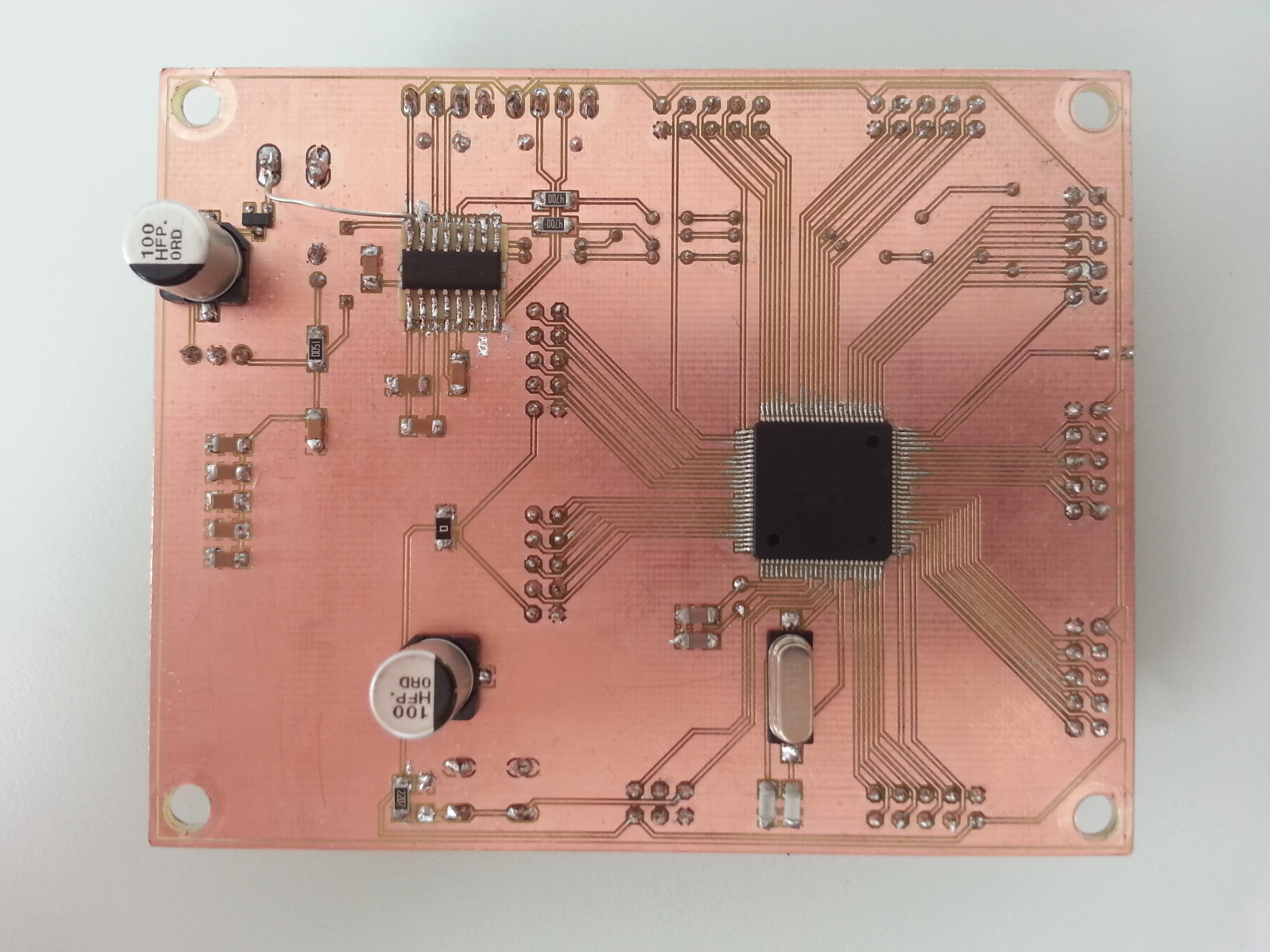

Die Abstände sind für unsere Fräse kein Problem. Wir habe eine LPKF
ProtoMat S63. Die Kleinsten Fräser sind 0,1mm Stark. Somit sind auch
kleine Abstände machbar. Die Fräse ist aber eher für Prototypen gedacht.
Wegen dem Fehlenden Lötstoplack lassen sich die Bauteile meist nur
schwer Löten zudm Lösen sich auch bei zulangen erwärmen die Kupferbahnen
von der Platine.
Und beim Frässen von höheren Stückzahlen wird es schnell Teuer das der
Fräser Verbauch recht hoch ist.
Das es machbar ist sieht man auch an dem Bild. Das war der erste
Prototyp des Boards.
Werde warscheinlich dann doch die Aussrichtung des Quartzes nochmal
ändern und die Masseinseln weglassen.
Dan werde ich die VCC leitung noch auf ca. 0,6mm ändern und die
Viashapes alle rund machen.
Wären den die Entkopllungs C´s so in ordnung wie ich sie gezeichnet
habe?
Die Fräse ist schon gut zu gebrauchen für Prototypen aber nicht für
Kleinserien.
Wenn man beim Hersteller nur eine Platine Bestellt sind die Meist recht
teuer. Zudem dauert es min 48h bis so eine Platine bei mir ist.
Teilweise bracuhe ich sowas aber kurtzfristig noch am selben Tag.
So Jetzt nochmal zu meiner Platine.
Habe jetzt die Versorgung auf 0,63mm gemacht.
Die Viashapes sind die Kleinen 0,3mm Bohrdurchmesser, die mittleren sind
0,6mm und die großen haben 0,8mm Durchmesser.
Quartze habe ich jetzt auch wieder umpositioniert.
Ich hoffe mal das ich jetzt soweit alle gut gemacht habe.
von L. P. (lpg)
> habe?
Suboptimal! Die Anbindung über die DuKos ist nicht optimal.
lg.

von ... (Gast)
Das ist jetzt aber auch noch Suboptimal. Hast du mal geschaut über
welche Umwege und Durchkontaktierungen die Masseverbindung der
Bürdekondensatoren zu dem dafür vorgesehenen Massepin verläuft?
Anbei mal ein Vorschlag.
von L. P. (lpg)
Ich gebe dir vollkommen Recht.
Aber das HC49U Quarzgehäuse braucht leider auch ein bisschen Platz.
Lg
von ... (Gast)
und wo ist da das Problem? Siehe Bild.
Bürde und Block-Kondensator 0805. Könnte man auch 0603 wählen.
Leiterbahnbreite 0,3mm und 0,4mm. Abstand 0,2mm.
von ... (Gast)
noch ein Variation, wenns enger werden soll.
von Falk B. (falk)
@ ... (Gast)
Voll OK. Es wird hier oft übertieben, was die Optimierung von vielen
Dingen angeht. Da wird jedem mm Leitung am Quarz Tod und Teufel
angedichtet.
Hi Leute,
es hat jetzt ne Weile gedauert aber habe die Karte nochmal Komplett neu
Geroutet um die Karte den Designregeln des Herstellers anzupassen. Zudem
habe ich mal auf die Appnote von Atmel geguckt und habe eure Tipps
befolgt.
Habe jetzt die Entkoppel Kondensatoren ganz nah an den Pins dran wodurch
ich allerdings die signal Leitungen dünner machen musste um die Abstände
einzuhalten.
VCC und AVCC sind nun getrennt. AVCC hatt wie in der Appnote
vorgeschlagen nun einen Ferrit bekommen und ein zusätlichen elko.
Die GND leitungen habe ich weggelassen da ich eh auf Top und Bottom ein
GND Polygon habe.
Die Versorgungsleitung hat jetzt eine Breite von 0,6mm die
Signalleitungen haben eine breite von 0,2mm. Die Absände zwischen zwei
Leiterbahnen betragen 0,2mm. Die kleinen Vias haben ein Durchmesser von
0,6mm und eine Bohrung von 0,3mm die großen haben ein Durchmesser von
0,9mm und eine Bohrung von 0,6mm.
Grade gesehen das sich noch 2 Eckige Vias eingeschlichen haben, diese
werden noch durch runde Vias ersetzt.
Als kleines Highlite habe ich noch ein Easter Egg eingebaut. AUf die
Idee bin ich durch einen anderen Forumseintrg gekommen.
Ich hoffe mal das ich jetzt alles richtig gemacht habe.
Würde mich über euer Feedback freuen.
von ... (Gast)
Sorry, aber die Quarz-Section ist immer noch schlecht. Ich habe dir doch
Beispiele gezeigt, wie man es machen kann. Wichtig ist, dass die Masse
der Bürdekondensatoren direkt zu dem GND-Pin des Oszillators geführt
wird und nicht über zwei Durchkontaktierungen.
von ... (Gast)
Auch der Bereich um den Max ist schlecht. Die Bauteile sind falsch,
teilweise fehlerhaft positioniert.
C8 muss in die Nähe von Pin 16.
C9 legt man parallel zu C6.
C7 kann 90° gedreht werden und C10 wesentlich näher an C6.
von ... (Gast)
nicht C6, sondern Pin6
Beschaltung vom MAX232 habe ich geändert.
von ... (Gast)
Ja, sieht besser aus. Allerdings würde ich C8 noch mal um 90° gegen den
Uhrzeigersinn drehen und parallel zur Stirnseite des ICs legen.
Die VCC-Leitung etwas weiter nach links schieben, dann auf C8 treffen
lassen und weiterverbinden nach Pin16.
C9 darf auch weiter nach rechts rutschen, so dass die Leitung durch C6
direkt mittig auf das Pad von C9 trifft.
Vorsichtig auch bei den seitlichen Abständen der Cs. So nah wie du die
aneinander hast würden die beim Reflow-Löten zusammen schwimmen.
Schaue mein Beispiel oben an. Da sind die Mindestabstände durch die
Bauteilbegrenzung größer.
Was macht die Quarzbeschaltung?
So nun auch den Quartz geändert.Obwohl ich da warscheinlich auch die
Kondis weiter auseinander schiben muss sehe ich grade.
Bis auf den µC hatte ich eigentlich vor alles per hand zu löten. Werde
sie aber trotzdem noch ein bisschen ausseinander schieben.
So jetzt nochmal mit richtigem Bild vom MAX232.
von ... (Gast)
Ja, sieht gut aus. Jetzt noch die VCC-Leitung am C8 einfach gerade nach
oben weiter legen,ohne knick nach rechts, dann stimmt auch die
Masse-Anbindung.
Zum Quarz:
Du hast doch nach Oben und Rechts massig Platz. Dann route es doch so
wie im Beispielbild.
Wichtig ist dabei, dass GND nur vom IC aus zugeführt wird und der Quarz,
wie auch die Bürdekondensatoren, aus deiner Massefläche ausgespart
werden.
Okay. Hier noch mal ein Variante des Quarz beschaltung. Wollte
eigentlich auf der anderen Seite den Quartz Platzienen aber da fehlte
der Platz dan für die Kondis.
von ... (Gast)
Ja, sieht doch schon gut aus jetzt.
Links die Leitungsbündel kannst du noch alle etwas runter ziehen.
Und in dem Bereich des Quarzes keine Massefläche, nur mit Leitungen
verbinden, so wie im Beispiel. Diese Kupferinseln bringen überhaupt nix.
