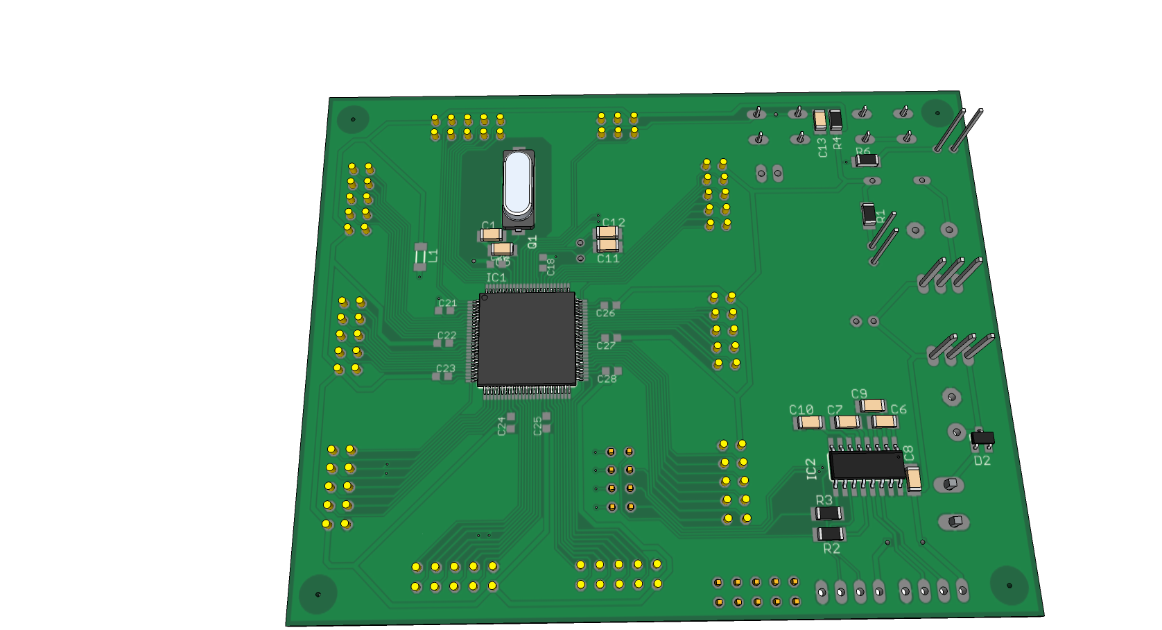

Hallo Leute,
ich habe für mich und ein Paar Freunde ein development board entwickelt
auch mit Hilfe hier aus dem Forum.
Nun Habe ich ein paar Boards übrig da ich das Material immer nur in 10er
Schritten bestellen kann.
Nun sind wir momentan leider nur 7 Leute somit wären 3 Boards übrig.
Deshalb bitte ich hier ersteinmal 3 Boards an. Bei Größere nachfrage
evt. auch 13St.
Ich bitte die Board als Bausatz an. Das Bedeutet ich bekommt von mir die
Bauteile und die Laiterkarte und löten müsst ihr selber.
Evt. kann ich euch anbieten den Controller zu Löten aber geht erstmal
nich davon aus.
Momentan würde der Bausatz 20€ + Versand Kosten. Bei Größere Nachfrage
singt dieser Preis Natürlich noch.
Bestellen würde ich gerne ende dieser Woche. Bis ich dann das Material
alles habe sollte es 2 Wochen dauern.
Damit sollten dan die Sachen eigentlich. spätestens am 21.10 bei euch
sein.

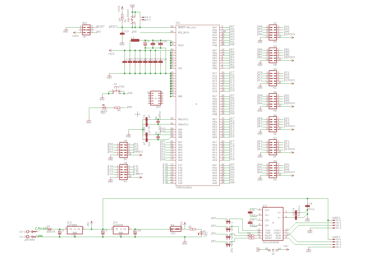

Im Anhang einmal das Layout, der Schaltplan und Bilder eines 3D Models.
Und nun ein paar Daten zu dem Board:
Verwendeter Controller ist ein ATxmega128A1U-AU.
Der Controller hatt einen externen 16Mhz Quartz und einen 32,628Khz
Quartz für die Real Time Clock.
Programiert werden kann über PDI. Dafür dient 6 Polige Wannenstecker.
Herausgeführt über die Wannenstecker werden alle Signale des Xmeags bis
auf PortQ somit habt ihr 72 verfügbare I/O Pins. PortQ wird einmal
verwendet für den RTC Quartz und für den Taster und die LED die Links
oben in der Ecke des Boards sitzen.
An den beiden 4 Poligen Stiftleisten befinden siche UART0(PortD) und
UART1(PortE). Die TX und RX Leiteungen werden über den Juper JP1
geführt. So das sie einfach wenn sie gebraucht werden gesteckt werden
können.
Der Jumper JP2 dient imprinzip zur Ablager der Jumper wenn sie nicht
gebraucht werden damit diese nicht verloren gehen.
Dei Intresse oder Fragen stehe ich euch gerne zur verfügung.

von Feuerstein (Gast)
die Frage jetzt nicht als Getrolle verstehen.
Mögliche Revision mit geänderter Spannungsversorgung bei Dir in Planung
von Sascha E. (baracuss)
Momentan erstmal nicht. Wolle erstmal diese Boards bestellen.
Evt. wenn irgendwann mal Zeit ist kommt eine neue Revision.
Was hattest du dir den für eine veränderung an der Spanungsversorgung
vorgestellt? Bzw. warum sollte ich eine Revision dran vornehmen?
> vorgestellt?
Naja ohne jetzt genau die Werte deiner Kondensatoren zu kennen würde ich
vermuten dass da etwas nicht ganz okay ist mit den Kondensatoren.
Der LM3940 ist leider nicht sehr Tolerant in diesem Punkt.
Auch wenn es in einer Simulation alles toll ist mit einem Oszilloskop
danach in der Schaltung sieht es wieder ganz anders aus.
Mache doch mal bei der Spannungsversorgung die Werte mit zu oder ein
Bild vom Schaltplan.
Okay jetzt weiß ich was du meinst. Der C2 und C19 haben 100nf und der C3
hat 200nf.
Das der LM3940 das so eng sieht habe ich bis jetzt noch nicht festellen
können.
Aber werde es morgen mal auf einem Steckbrett aufbauen und messen ob die
Spannungen okay sind.

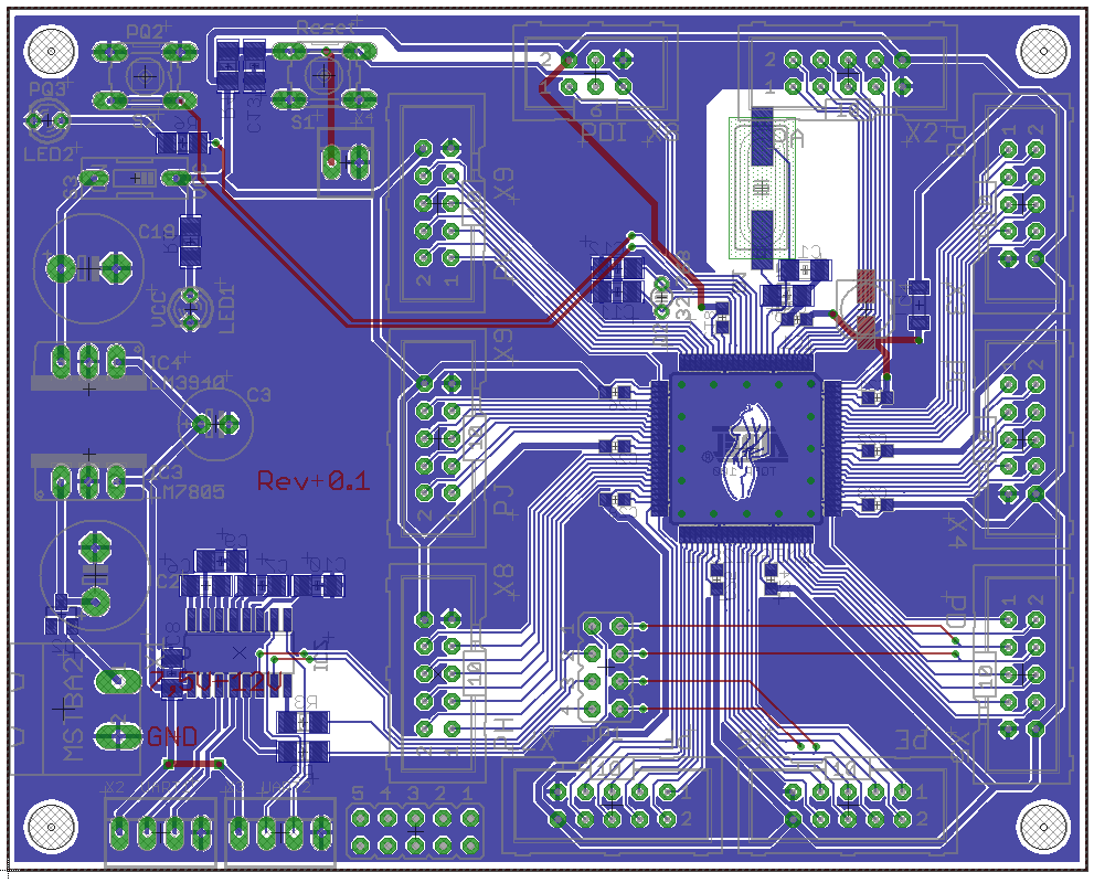

von Mw E. (Firma: fritzler-avr.de) (fritzler)
Also entweder ihr macht da noch nen 1 Layer Board draus mit Drahtbrücken
(dann wirds günstiger) oder ihr verwendet den Toplayer mal für eine
bessere GND und VCC Versorgung...
Wie sich die Versorgungsspanung da mit ner dünnen Leiterbahn einmal
rumschlängelt is nich sonderlich toll.
Der Toplayer ist noch so frei, da kannste 1a sternförmig verteilen!
Dazu noch mit schön dicken Leiterbahnen.
Die Leiterbahnen vom AVR zu den Wannensteckern sehen auch ziemlich dünne
aus.
Da geht doch sicher auch 12 oder gar 16mil statt 10mil.
Ums Quarz gehöhrt ne Massefläche und da is keine.
Anstatt dem LM3940 empfielt sich der LF33CV.
von Xyz X. (Firma: xyz) (khmweb)
Hmmm... Sascha, gibt es nun doch noch wg. Martins Vorschläge eine neue
Rev.? ;-) Möglicherweise war ich zu schnell?
Schick mir bitte Deine "Rechnung" via Mail.
Falls es eine neue Rev. gibt, merke mich bitte auch für diese vor.
Dä fällt mir noch was auf:
Nur die 3,3V per Schalter abschaltbar machen ist nicht sonderlich klug.
Zumindest wenn der MAX232 an 5V hängt und dessen Datenpins nur per
Vorwiderstand am 3,3V ATXmega Pin.
Daher den Schalter die Eingangsspanung abschalten lassen und für den
UART nen Spannungsteiler vorsehen.
Die Verpolschutzdiode is auch etwas klein, da vllt nen 1A Typen
reinsetzen.
Das 2layer koszet nur 90cent extra. Deswegen loht sich das nicht dafür
drahtbrücken zu machen.
Die UARTs können ja per jumper getrennt werden. Der Schalter idt auch
dazugedacht das man die spannung kontrollieren kann bevor man sie auf
den controller gibt.
Die versorgungsleitungen sind 6mm die Sinale haben 2mm.
Das mit dem Quartz  ist auch nen interesantesbThema. Der eine sagt bloß
keine Massefläche dadrunter und der nächste sagt der brauch aufjedenfall
eine.
Die versorgung baue ich morgen einmal auf und teste sie.
Evt. änder ich das Layout ja nochmal.
Dann lohnt sich 2 Layer also.
Also 24mil (0,6mm) für die Stromverorgung, etwas knapp.
Das sollten schon 50mil (1,27mm) sein und eben Sternversorgung..
Murphy sagt aber, dass man die UART Jumper nicht rausnimmt bevor man die
3,3V abschaltet ;)
Also Spannungsteiler rein.
Dann guck doch mal für den Quarz in eine Atmel Appnote:
Punkt 4.6
http://www.atmel.com/images/atmel-2521-avr-hardware-design-considerations_application-note_avr042.pdf
So nochmal ebend nachgeguckt bei 0.6mm können die Leitungen 2.2A.
Die Durchkontaktieren für die Verorgung haben 6mm also können diese
3.5A.
Spannungstreiler meinst du an den RX der vom MAX zum Controller geht
oder?
Appnote gelesen, Quartz bekommt noch ne Masseinsel.
@Maetin J. Der Link zu dem Board ist nicht schlecht.
Evt. Werde ich mir ein paar inspirationnen da hollen wenn ich eine neue
Revusion mache.
Bis zu einer neuen Revision muss sich aber erstmal diese Board sich
beweisen.
Und ich muss einiges testen. Vileicht bekommt dann die nächste Revision
dann nen SD Karten Slot, Usb Anschluss und dann nen Bootloader damit das
board über Usb programmierz wrden kann direkt. Aber das muss halt
erstmal alles getestet werden.
Jap, allerdings bei 30°C Erwärmung und einem Spannungsabfall der bei
3,3V nicht mehr feierlich ist!
Eine 10cm lange Leiterbahn mit 0,6mm breite und 35µ dicke hat fast 1 Ohm
Mit 1,27mm sins dann nurnoch 0,4 Ohm.
Kannst ja gerne deine 0,6mm nehmen, dann aber sternförimg, so muss ja
jetzt der gesamte Strom für 6 Wannenstecker und den AVR durch eine dünne
Leiterbahn.
Da sind Probleme vorprogrammiert.
Und Platz is ja, also mach mal ;)

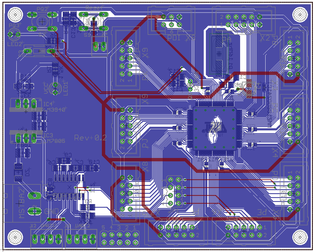

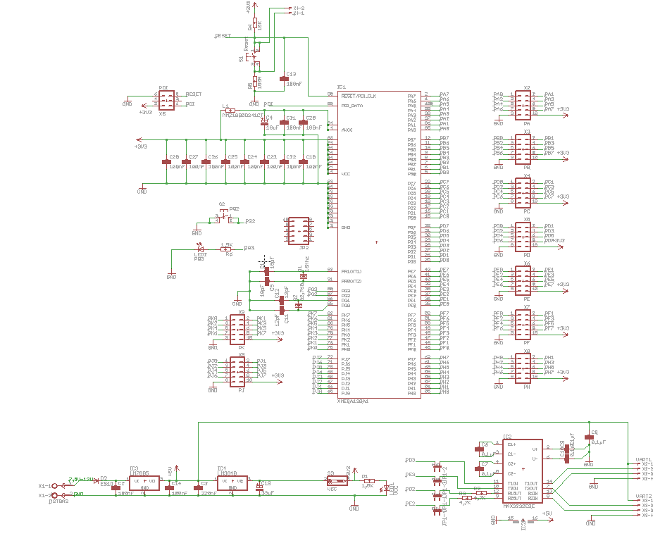

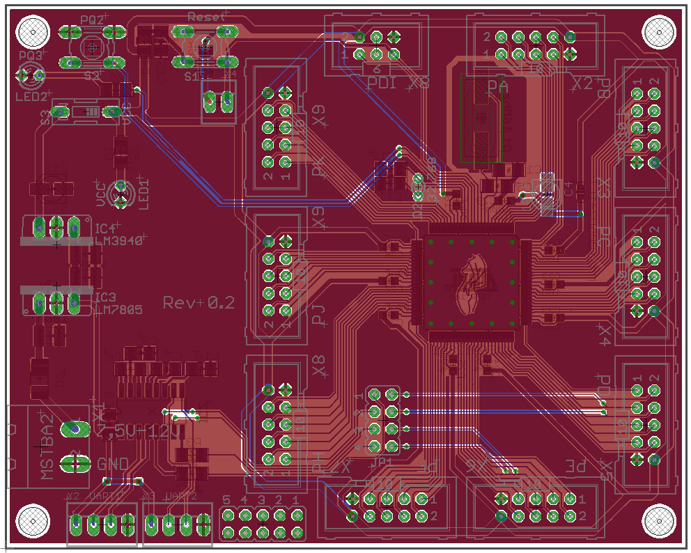

Moin,
ich habe doch jetzt noch einmal kurtzfristig eine neue Rev gemacht.
Ich habe die Schaltung vom Reset an die Appnote von Atmel angepasst.
Die Versorugungsleitung habe ich auf 1mm vergrößert
Die Kondensatoren an den Festspannungsreglern habe ich gegen SMD
getauscht.
Funktioniert auch ohne Probleme und ohne Spannungseinbruch (auf
Steckbrett getestet) selbst bei 0,5A Lastsprüngen.
Die Verpolungsschutzdiode habe ich jetzt gegen einen 1A Typen getauscht.
Im Schaltplan sind nun alle Bauteilwerte eingetragen.
Und zu guter Letzt habe ich die Leiterbahnverlegung der Versorgung noch
ein wenig geändert.
Hatt den noch wer Intresse an dem Board auser Karl Heinz?
von Sven (Gast)
Ich würd zwei nehmen. Pn gibts heute abend.
He He,
warst ja schon fleißig.
MAX3232CPE bei 5V Versorgung stimmen da die Kondensatoren ?
Beim  LM3940 wenn Du den Schalter auf off hast ist er außerhalb seiner
Spezifikation der braucht eine Grundlast von ich glaub 5mA.
Die Leiterbahnen von der Spannungsversorgung sind zwar nun schon besser
aber leider immer noch nicht Optimal, Sorry.
Masseflächen bei den Quarzen wären auch noch von Vorteil.
Hast Du beim LM7805 auch Platz für einen Kühlkörper mit eingeplant ?
Die
kondensatoren passen.
Massefläche ist auch unterhalb der Quartze.
Genug platz sollte für eiben kühlkörper da sein. Ist aber imprinzip über
flüssig.
Den im normapfall fließt da nicht viel strom.
Wie wären den die Leiterbahnen Optimal?
Denkst DU!
An das Board kann ja noch einiges angeschlossen werden.
Hab ich doch jetz schon öfter gesagt...
Sternförmig!
Ausgehend vom Ausgangselko des 3,3V Spannungsreglers zu den 3,3V
Anschlüssen des ATXmega und der Wannenstecker.
Ouch, das Layout strotzt ja vor Fehlern.
Bei welchem Fertiger willste denn ätzen lassen?
Der DRC Check spuckt mir grade 455 Fehler aus.
Das Raster ist NICHT zöllig, sondern wurde auf 0,001 mm gestellt.
Merke -> Layouten = Zoll als Maßeinheit oder was denkste wo das 2,54mm
Raster herkommt?
KEINE Masseleiterbahnen, sondern blind auf das GND Polygon verlassen
-> Da sieht man nicht ob irgendwo die ganze Masse durch nen 1mm
Flaschenhals durch muss oder so.
Das GND Polygon wird nämlich erst angelegt wenn das Layout soweit fertig
ist.
Die Leiterbahnen sind dünner als 0,01" also das kleinste was Eagle einem
vorschlägt.
Wir sind hier nicht in der Highendfertigung, also 0,012" Leiterbahnen
dürfens schon sein.
Das SMD Quarz auf der Unterseite und ein SMD Elko auf der Unterseite
sind etwas blöd gewählt, weil die ne recht hohe Bauform haben.
Sollte durch normale Bauteile ersetzt werden die Bohrungen brauchen,
dann sitzt das wieder auf Top.
Ich wollt da ja jetz eigentlich die sternförmige Spannungsversorgung
reinzeichenn, aber das is nicht machbar wegen dem Raster und nichtmal im
Schaltplan kann ich was anknüppern, weil das Raster verstellt wurde.
Das Raster beibehalten ist keine Option, da springt ja nichts ins Raster
und man kricht ne Krise beim Leiterbahnziehen o0
-> Das nächste Mal das Raster auf 0,0125" stellen, reicht für SMD.
-> Raster nur auf Teiler von 0,1" stellen. (0,0125 = 0,1/8)
-> Im Schaltplan muss man nicht am Raster spielen.
Kurze Zusammenfassung:
Einmal komplett neumachen!
Womit wärst du drn einverstanden? Mit dem neueichnen der Karte oder mit
dem wie es jetzt ist?
Die Leiterbahnen habrn die kleinsten 0,2mm weil nein
Leiterkartenhersteller angibt min. 0,15mm und abstände auch 0,15mm.
Einige fahler kommen durch den bestückungsdruck weill die werte der
Bauteile auf der Karte angezeigt werden. Aer die werden noch
rausgelöscht. Dann sollten es um die 300  noch sein. Und die sind zu
vernachlässigen. Bzw zu billigen.
Ähhh, nein!
Sag mal den fertiger wo du die Platinen ätzen lassen willst.
Die bieten meist ne Vorgabe zum eagle DRC und dann wissenwa weiter ob
das in Ordnung ist.
Zudem ignoriert der DRC den Bestückungsdruck.
Was der bei dieser Platine ankreidet sind zu geringe Abstände und vor
allem zu kleine Bohrlöcher der Vias.
Karl Heinz meint neumachen, er hatte da ja auch meine Zeile zitiert.
Heißt ja lange nicht, dass man die Grenzen auch ausnutzen muss.
Die Signalleiterbahnen also in 0,012"
Beim neumachen also bitte beim Zollmaß bleiben und als Raster im Layout
auf 0,0125" einstellen, beim Schaltplan NICHT am Raster spielen.
Massefläche zuletzt legen und auch Masseleiterbahnen ziehen.
Stromversorgung sternförmig und Leiterbahnbreite auf 0,05".
Keine Bauteile auf die Bottomseite die höher als 2mm sind.
Der Bohrlochdurchmesser bei Vias sollte so bei 0,0314" liegen,
Durchmesser des Vias bleibt auf auto.
Was mir noch aufgefallen war:
Die Abblockkondensatoren des ATXmega waren nicht im Strompfad.
Die Bohtlöcher passen sind 3mm und der Hersteller gibt 3mm an. Und die
Abstände die er am Controller anzeigt kann man ja nicht ändern. Da ist
nen fehler in den design rules genau so wie bei den löchern. Und die
andern fehler sind bei dem pinup in der Mitte vom Controler. Dan sind
schon so gut wie alle weg. Und die andern sind anderen hängenit den
beschriftungen zusammen. Die Abstände zu den Leitungen und Vias sind an
allen stellen passend.
Das Bohrloch ist nich 3mm, sondern 0,45mm.
Vergiss doch bitte nicht immer das "0," vor die Zahl zu zu tippen.
Mit 3mm wär das Pad dann echt riesig...
Sascha E. schrieb:
> Und die
Das ist kein Fehler sondern eben die Standarddesignrule, daher frag ich
jetzt schon zum DRITTEN Mal nach dem Platinenhersteller um die
Designrule auf den anpassen zu können!
Ja das stimmt.
Ja entschuldige butte die bohrungen sind natürlich 0,3mm und das via
sind 0,6mm  breit.
Die eagelrules lade ich morgen hoch. Bin momenran vill unterwegs

Ich will keine Eagle Designrules, du sollst mir nur den Platinenfertiger
nennen.
Das kann doch nicht so schwer sein!
Deie Platinen lasse ich fertigen bei:
http://platinenfreund.weebly.com/
habe letztens nen sampel bekommen mit nem TQFP64 und die Karte sich echt
gut aus.
Und die Platinen sind echt günstig im gegensatz zu anderen Hertellern.
Ich habe auch nochmal die Desnerules angehangen.
Karl heinz ich schicke dir Heute nachmitag ne E-Mail ich muss jetzt weg
zur Weiterbildung.
Koomisch, deren eagle dru Datei entält größere Abstände (7mil) als deren
Webseite angibt (6mil).
Daher hab ich dann mal eine eigene DRC Rule erstellt mit den Angaben auf
der Webseite des Platinenfertiges.
Die gehen ja runter bis 6mil, aber der Padabstand des ATXmegas ist
immernoch zu klein.
Allerdings nur ein biiiiisschen, kann aber zu Fehlern beim ätzen führen
beim Hersteller.
Das Problem beim TQFP100 ist, dass das Plastegehäuse nicht wirklich
größer als bei TQFP64 ist, aber eben mehr Pins hat.
Die Bohrlöcher der Vias gehen jetzt auch in Ordnung, aber gewöhn dir
fürs nächste mal an nicht immer sofort das Minimum auszureizen, was der
Hersteller kann.
0,5mm Löcher bei den Vias hätten da auch vollkommen gereicht.
Empfehle dir aber trotzdem die Platine nochmal neuzumachen, alleine um
das was ich dir bisher erzählt habe zu Üben ;)
Wenn die Platine dann ordentlich ist, besteht hier interesse an 3 Stück.
