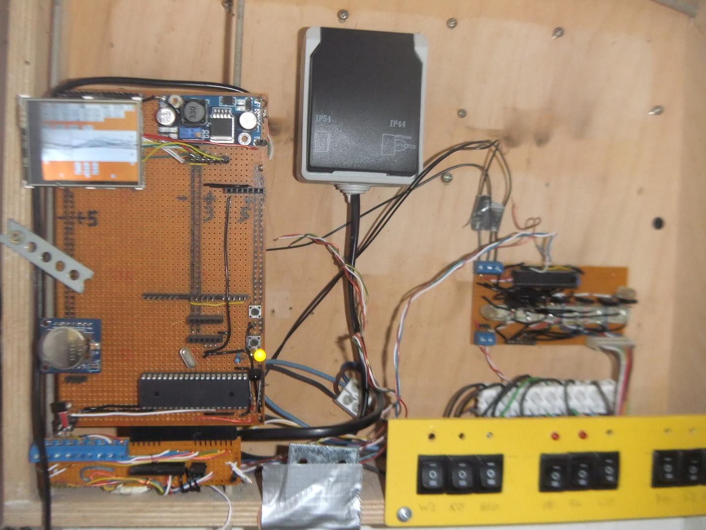

die Heizsaison naht. ich betreibe unsere Wärmepumpe seit Jahren mit
einer eigenen Steuerung. derartige Projekte gibt es schon massig. Worum
es mir geht, ist die optimierung der Anlage. z.b. auf welcher Stufe muss
die Umwelzpumpe laufen, damit der Energieverbrauch am niedrigsten ist?
Wie lange muss der Heizungsvorlauf der einzelnen Räume sein, um ein
optimales Verhältnis zwischen Energieverbrauch und Komfort zu erreichen?

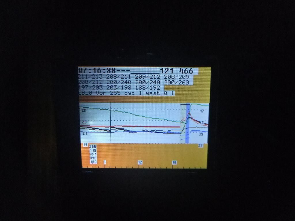

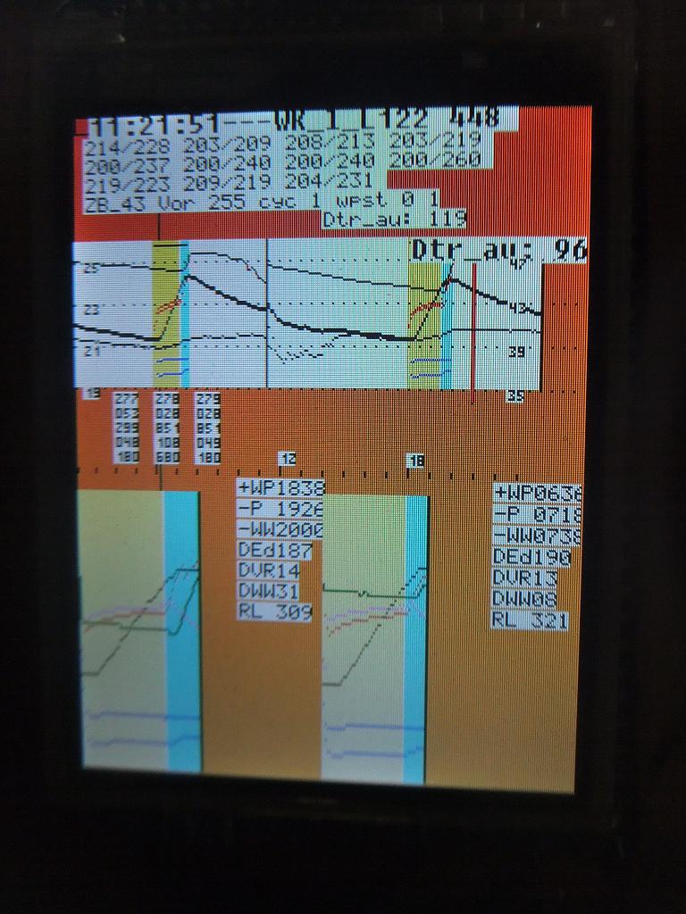

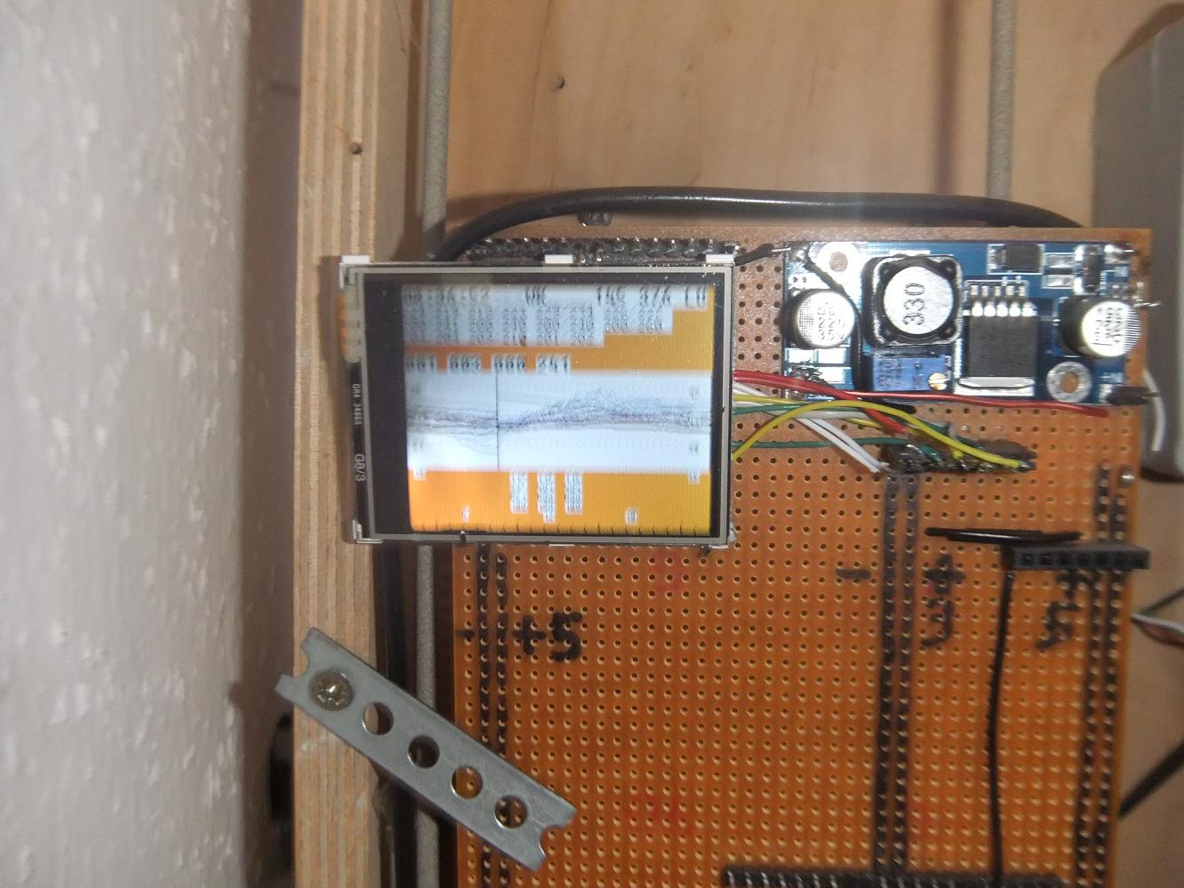

Die Steuerung besteht inzwischen aus einem m1284. In jedem Raum wird die
Luft- und Bodentemperatur mittels ds1820 gemessen. Der Temperaturverlauf
wird graphisch dargestellt. Für jeden Tag werden die Laufzeiten der
Heizung gelogt.
Die Relais der Heizkreise werden von einem m8-1-wire-slave geschaltet,
der gleichzeitig den Hauptprozessor überwachen soll.
Manuelle Eingaben sind über eine Ferbedienung möglich.
Das Programm ist inzwischen so komplex, dass es von Dritten wohl nur
schwer  nachvollzogen werden kann. Ich möchte daher noch einmal ganz von
vorne anfangen und das Programm systematisch und nachvollziehbar
aufbauen.

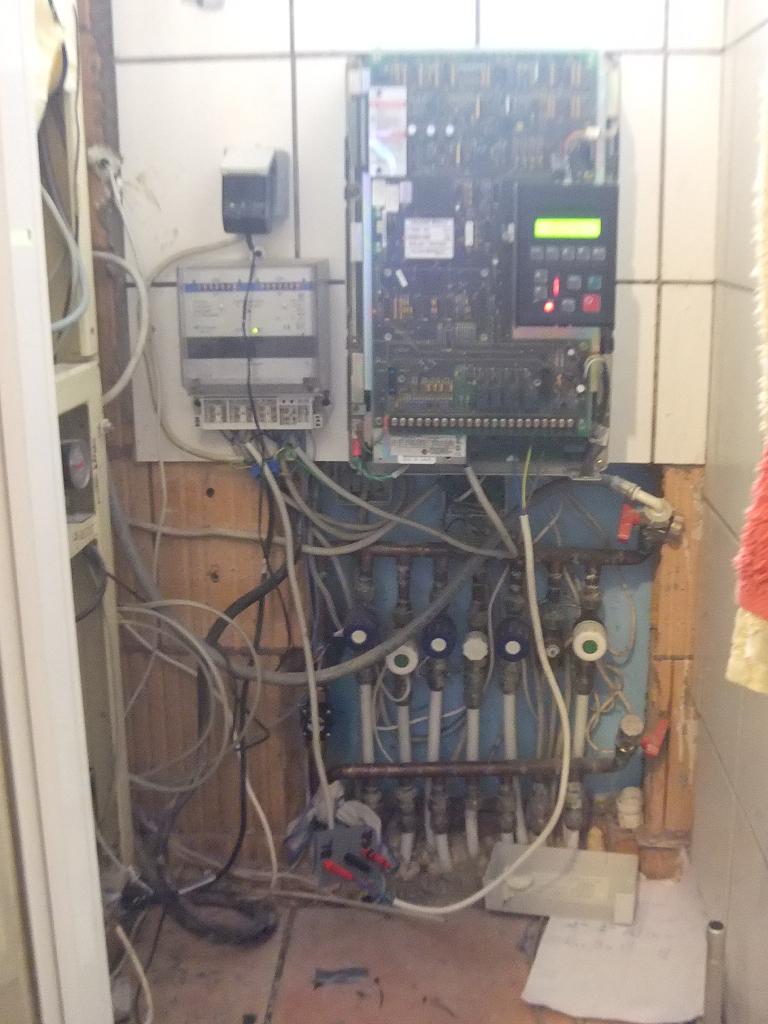

Eine Fußbodenheizung muss hydraulisch abgeglichen sein.
Wenn du dann die Vorlauftemperatur in Anhängigkeit der Außentemperatur
und der Dämmung so weit wie möglich runter regelst, bis die richtige
Raumtemperatur gerade noch erreicht wird, dann regelt sich die
Fußbodenheizung selber.
Je größer der Temperaturunterschied zwischen Fußboden und der Raumluft
ist, desto mehr Wärme wird an den Raum abgegeben. Anhand der
Rücklauftemperatur kann die Heizung dann die abgegebene Wärmemenge
bestimmen und bei Bedarf heizen. Dazu können manche Heizungen von
Vorlauf auf Rücklauftemperaturregelung umgestellt werden.
Durch eine möglichst geringe Vorlauftemperatur sparst du Energie, egal
ob du mit Gas oder Wärmepumpe heizt.
Ein Regelventil in den Heizkreisen stört den hydraulischen Abgleich.
Außerdem würde es bedeuten, dass die Vorlauftemperatur unnötig hoch ist,
sonst würde das Ventil ja nicht schließen müssen.
Eine Nachtabsenkung ist auch umstritten. Die Fußbodenheizung ist dazu
viel zu träge und gut gedämmte Häuser kühlen gar nicht so schnell aus,
dass man von einer Nachtabsenkung reden könnte.
Die Pumpenleistung sollte so gering wie nötig eingestellt werden und
durchlaufen. Dazu sollte es angaben zur Durchflussmenge der Heizkreise
geben.
Eigentlich ist deine komplette Steuerung damit überflüssig.

von Cyblord -. (cyblord)
Gruseliger Aufbau. Diese ganzen fertigen Platinchen auf eine große
Lochraster gelötet. Wild verteilt. Und ohne Gehäuse.

von leluno (Gast)
Tagesverlauf WZ-Boden:
die schwarze Linie zeigt den Verlauf der Wohnzimmertemperatur. Dunkler
hinterlegt um 19:30 die Anschaltung der WP. Blau hinterlegt die
Umschaltung auf WW (obere grüne Linie).
Deutlich sichtbar die abnehmende Differenz zwischen Verdampfer-VL/RL
(untere blaue Linien mit zunehmender Laufzeit der WP). Der Graph VL/RL
(rote Linie) funktioniert noch nicht richtig.

Kommt auf die Wicklung im Verdichter an, gibt verdichtermotoren die
müssen wie BLDC motoren Angesteuert werden.
schau ins datenblatt des verdichters.
häng nen danfoss FC drann dann sollte es eig keine probleme geben, aber
vorher schlau macehn ob der verdichter a) freigegeben für FU ist b) zul.
Frequenzbereich.
Scroll verdichter bekommen da ganz schnell probleme mit dem Triebwerk.
Verdichtung funktioniert über 2 exentrish verlaufende spiralen wie beim
G-Lader.

zur Zeit arbeit meine WP mit VL/RL 35/30° (ca.). Das ist eigentlich wohl
zu hoch.
Lösung wäre ein Fraquenzumrichter zur Reduzierung der thermischen
Leistung. ein FU 380V/2kw/h kostet neu rund 130€ gebraucht rund 50€.
Lohnt sich das? Wie hoch ist der zusätzliche Verlust durch den FU. Gibt
es bei FUs nachvollziehbare Qualitätsunterschiede. Kann man jeden FU per
avr ansteuern?
von Carsten R. (kaffeetante)
So wie es bei DC/AC-Wechselrichter Unterschiede gibt, so gibt es
Unterschiede bei Frequenzumrichtern. Hast Du mal einen Link für die 130
€ billigen FU? Mir erscheint es ausgesprochen günstig in der genannten
Leistungsklasse. Nicht alle Wellenformen sind optimal für (alle)
Motoren. Es muß ja auch nicht perfekt sein. Aber es sollte einigermaßen
passen und die Isolation der Motorwicklungen muß den Impulsen stand
halten können. Zudem gibt es Modelle die bei geringeren Frequenzen auch
die Spannungen absenken um den Motor nicht zu Überlasten. Durch eine
geringere Drehzahl könnte sonst ein übermäßig hoher Strom fließen da
sowohl die Bestromungsintervale länger werden , als auch die
Gegeninduktion/Generatorspannung mit der Drehzahl absinkt. Wie es sich
im Detail exakt verhält, hängt aber auch von der Motorbauart ab.

von Karl K. (leluno)
oszi40 schrieb:
> daß ein dahergelaufener
> Elektriker Dir im Alter nicht helfen kann
Angesichts der im Ausgangspost dargestellten Fotos der Heizungssteuerung
dürfte es bereits beim jetzigen Stand der Regelung ausgeschlossen sein,
dass im Falle meines Ablebens/Demenz etc. Hilfe von einem Elektriker zu
erwarten ist.
Die Wartbarkeit der Anlage ist in dem Moment entfallen, als ich mich

Der Austausch des neuen boards mit größerem Display hat relativ schnell
geklappt.
Zwecks besserer Übersicht werden nur noch WZ-Luft, WZ-Boden und WW
graphisch dargestellt. Der Einbruch der WZ-Luft-Linie zeigt deutlich,
wann gelüftet worden ist.
Auf den zwei unteren Grafiken werden die beiden letzten WP-Heizphasen
vergrößert dargestellt und Zeiten und Messgrößen ausgewiesen. So soll
die Auswirkung von Veränderungen von Einstellungen auf dem Display
angezeigt werden. Ist alles noch nicht perfekt.

Es geht voran. Ich habe jetzt über eBay für 100 € folgenden
Frequenzumrichter ersteigert:
SEW Eurodrive Movitrac Frequenzumrichter 31B008-503-4-00 mit Zubehör
Kann mir jemand sagen - insbesondere Frage an Carsten - ob dieser für
den Drehstromkompressor prinzipiell geeignet ist, oder ob ich das Ding
wieder loswerden muss.

Hinsichtlich der FUs habe ich leider noch einen 3.Frequenzumrichter
Lenze 766 ++ 5,5 kW ersteigert. Noch mehr Lehrgeld. Ich werde nun wie
von dir vorgeschlagen mit einem anderen Motor und einem oszi prüfen,
welcher die bessere Sinus-Kurve liefert. Die Auswertung des
Drehstromzählers und des Durchflusssensors soll ohnehin durch eine
gesonderten mcu erfolgen, weil ich das Hauptprogramm nicht mit einem
interrupt belasten will.
Bei dem SEW-FU ist ein gesonderter Ausgangs- und Eingangsfilter dabei.
Kann ich damit für die beiden anderen FUs etwas anfangen?

von leluno (Gast)
Dank des wunderschönen Programmes kann ich mir den jeweiligen
Stromverbrauch anzeigen lassen. Die aufaddierung des Stromverbrauchs
funktioniert noch nicht. Der Stromverbrauch steigt bei der
Warmwasserbereitung von ca.2,2kw auf 2,8 KW an.
Die Wärmepumpe läuft 36 Minuten und bringt eine Erhöhung von 39,6 auf
44, 4°.
Dies bedeutet eine elektrische Leistung von ungefähr
36/60minx 2,5 kW= 1,4 kWh
Nach obiger Formel ergibt sich eine thermische Leistung von
48x226/10=1,084
Die Arbeitszahl meiner Wärmepumpe liegt damit bei beachtlichen 0,77
statt der geschätzten 2,0
Daraus folgt zumindest für meine Wärmepumpe: für Warmwasserbereitung
völlig ungeeignet.
anbei die graphische Darstellung. Im unteren Bild die rote linie ist der
aktuelle Stromverbrauch. Er steigt im blauen Bereich von ca 2,2 kw/h auf
2,8kW/h steil an. Dem entsprechen WW-Temperaturen von ca. 35,6 bis 44°.
typ schrieb:
> leider ist die Messung Quatsch
> achja...je tiefer die WW-Temperatur von der "gestartet" wird, desto
Mit dem Wärmemengenzähler komme ich bei der FB-Heizung auf eine AZ von
um die 2. So völlig unplausibel halte ich das Messergebnis daher nicht.
Den Vorschlag eines weiteren WMZ für das WW werde ich aber umsetzen.
Das Bild fehlt noch
von Michael R. (Firma: Brainit GmbH) (fisa)
irgendwie tu ich mir immer schwer deine Bilder zu interpretieren :-)
Ich habe den Bradly-FU zum Testen an die WP angeschlossen. Sobald er
unter Spannung steht läuft ein Lüfter an, der lauter als die WP ist.
Typisch amerikanisch. Die WP läuft mit leichtem Klopfen hoch und
stabilisiert sich ab 30Hz. Leider wird der 1-Wire-Bus durch den FU
gestört, so dass Temperaturmessungen bei laufendem FU noch nicht möglich
sind. Wenn eine Entstörung nicht möglich ist, müsste ich VL und RL über
Pt1000 messen. Aufgrund des notwendigen Aufwands äußerst unangenehm.
Ist das links unten auf dem Foto der FU? Wenn ja, dann gehört er dort
nicht hin. Die sind bekannt für ihre Störungen!
Ich habe mal einen Richtwert von 2 Meter Zuleitung zwischen FU und
Abnehmer, hier Scroll-Verdichter, gelesen. Auch wenn das
gerätespezifisch ist, so ist die Aussage klar. Diese "Antenne" zwischen
FU und Abnehmer ist so kurz wie möglich zu halten und oder geschirmt
auszuführen. Bezüglich der EMV gibt es hier sicherlich noch Spezialisten
die darüber mehr wissen.
von leluno (Gast)
Der FU ist der Kasten rechts oben auf dem Foto. Links sieht man noch
einen Teil der Wärmepumpe. Ich werde den FU 30 Minuten bei 40Hz zur
Warmwasserbereitung laufen lassen und dann Anfangs- und Endtemperatur
messen und vergleichen.
