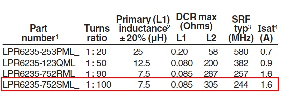

Hi zusammen,
Ich möchte gerne in LTSpice eine Schaltung simulieren, in der unter
anderem ein Sinus (2V ampl.,) über einen Transformator mit einem
Wicklungsverhältnis von 1:100 übersetzt wird.
Das Datenblatt des Transformators (LPR6235-752SML)gibt mir aber nur die
Induktivität der Primärspule (75uH), nicht der Sekundärspule, die ich in
LTSpice zum simulieren brauche. Gibt es eine Möglichkeit, die
Induktivität der Sekundärspule über das wicklungsverhältnis
rauszubekommen?
Bisher habe ich mir ein Beispiel von LTSpice mit einem Trafo angeschaut,
dort ist die sekundär-Spuleninduktivität = Quadrat des
Wicklungsverhältnisses * Primärspuleninduktivität.
Bloß weiß ich nicht, ob das nur ein zufall ist..
Ich hab übrigens noch einen ausschnitt aus dem Datenblatt angehängt.
Danke und schönes Wochenende!

Hai!
> angeschaut, dort ist die sekundär-Spuleninduktivität = Quadrat
> des Wicklungsverhältnisses * Primärspuleninduktivität.
Ja.
Wenn Du Dir ueberlegst, wie
- die Spannungsuebersetzung
- die Stromuebersetzung und
- die Induktivitaet
von der Windungszahl abhaengen, wirst Du auch darauf kommen,
warum die von Dir gefundene Formel kein Zufall ist.
Ich rate Dir uebrigens, die Fusznoten im Datenblatt genau zu
lesen.
Grusz,
Rainer

Die Frage ist doch eher, was wurde im Datenblatt gemessen?
Die Induktivität bei sekundärseitigem Leerlauf? Von der primärseite aus?
Damit er den Transformator vollständig beschreiben kann benötigt er
folgendes:
Hauptinduktivität primär, Hauptinduktivität sekundär und
Gegeniduktivität.
Für LT Spice bedeutet das letztendlich:
-Hauptinduktivität primär
-Hauptinduktivität sekundär
-Koppelfaktor (Gegeninduktivität kann aus den dreien berechnet werden)

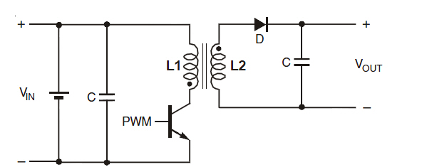

Offenbar möchtest du einen Art "Flyback" Converter simulieren. Für
diesen Konvertertyp ist die Streuinduktivität sehr kritisch, da sie
unter anderem das Schaltverhalten beeinflusst.
Möglicherweise müsstest du den Trafo tatsächlich vermesse, wenn der
Hersteller zur Kopplung schweigt. Ansonsten ist er perfekt gekoppelt,
was nicht der Realität entspricht.

Übrigens: Windungszahl, nicht Wicklungszahl. Im obigen Schaltplan ist
die "Wicklungszahl" zwei. L1 und L2. Was du meinst, ist die Anzahl der
Windungen pro Wicklung.
