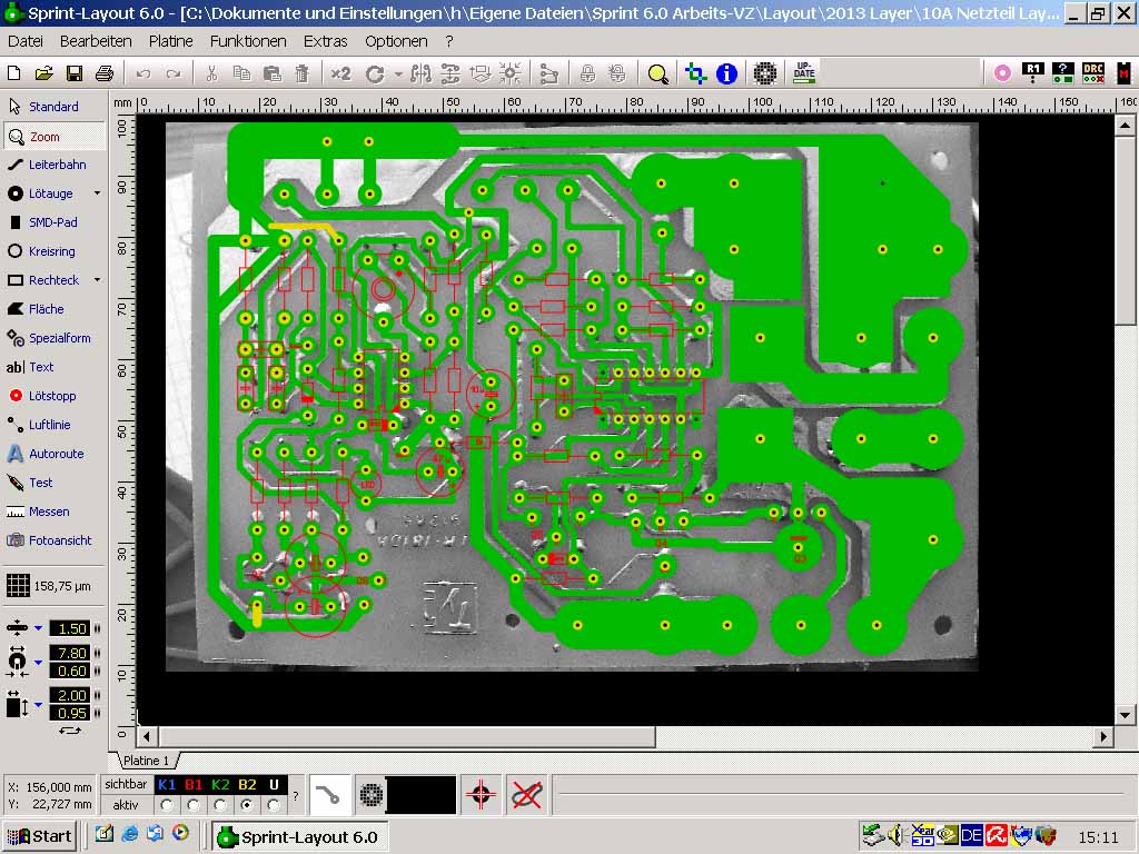

hallo!
Wer kennt das nicht,man hat seit Jahren etwas am laufen was man gerne
nochmal gebrauchen könnte wenn da nicht das Problem wäre...Schaltplan
nicht mehr vorhanden? Mir ging es jetzt so mit einem Netzteil das ich
vor zig Jahren mal bei einem Shop als Bausatz erstanden habe. 0-18 Volt
/10A ,Strom regelbar. Im Netz findet man nichts mehr darüber.Ergo habe
ich die Leiterplatte ausgebaut und die Lötseite fotografiert.Ebenso die
Bestückungsseite.Die Lötseite ohne Lötstop konnte ich dann mit der
nötigen Augenarbeit und Konzentration recht gut "nachmalen". Dazu muß
man das Foto in Sprint laden und zb. auf den Ic Sockel skalieren. Danach
platziert man nur  Komponenten im Rastermaß.Das ist wichtig weil das
Foto auch verzeichnet sein wird. So hat man den nötigen Überblick.Nach
einigen Kontrollen und markieren der schon kontrollierten Verbindungen
in meinem Fall in gelb (zwei Verbindungen hatte ich vergessen)kann man
dann eine Kopie erstellen und dort die Vorlage entfernen.Jetzt kommt das
Tuning bzw der Feinschliff,da kann man dann optimieren wenn man meint
das zu müssen.
Leider habe ich erst nach dieser Arbeit feststellen müssen ,dass einige
Bauteile Exoten sind aber da habe ich was anderes gefunden.Für den
MC1723CL habe ich eine Bezugsquelle. Also bei alten Sachen erstmal die
Bauteile checken ist nicht schlecht.;-)
Anbei ein Foto von dem prozedere nach der Kontrolle vor der
Überarbeitung.

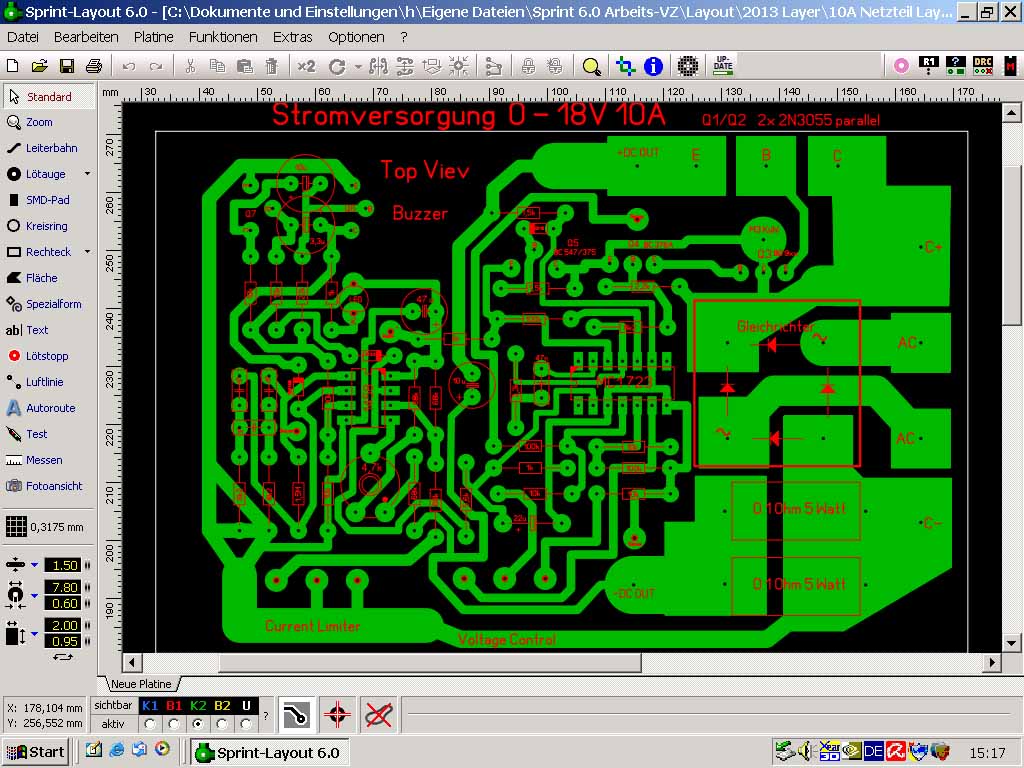

Bild zwei dann so wie ich es drucken und belichten will.
Gast #3310284
Und was war noch gleich die Frage?
723 Regler sind übrigens keineswegs ausgestorben, ich habe glaube ich
sogar noch Keramik-Ausführungen im Keller.
Schön gemacht, aber wohl genausoviel Aufwand wie für was Neues.
Gruss Reinhard

Ich habe keine Frage ...ist das schlimm? Wollte nur mal eine Variante
zeigen die machbar ist wenn man ein Foto vom Original ..auch bestückt
und gelötet hat.

Danke, aber es ist sehr viel weniger Aufwand als wenn ich einen
Schaltplan "verkupfern "will....einigermaßen gutes Foto vorrausgesetzt.
Was neues ...? was meinst du damit ....Laden gehen und kaufen?
