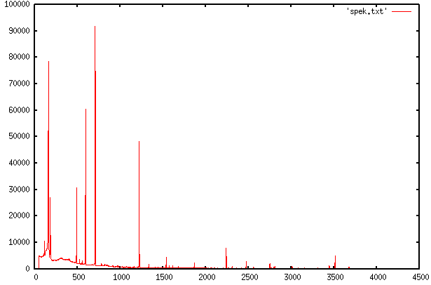

Doch die Zeitmessung bringt schon was, Da zerfällt etwas spontan in ein
kurzlebiges Isotop das dann nach sehr kurzer Zeit wieder weiterzerfällt.
Wenn man jetzt die Werte mit den Zeiten hat kann man da Zeitfenster
setzen und solche Zerfälle erkennen und rausfiltern oder aus diesen
extra Spektren bauen.
Ich habe auch mal ein Spektrum angehängt, keine Ahnung was das für eine
Messung war, ich mache zwar Lehramt Realschule Physik/Mathe, aber habe
mit den Messungen hier nicht viel am Hut ausser, dass ich das technisch
neuer und einfacher machen möchte.
> Messung war,
Sieht aus wie Radon. Und verwendet wurde offenbar ein Detektor, der
schöne scharfe Peaks macht.

von Trundle T. (shaheed)
Was ist denn das für ein Detektor? Energie dispersiver Detektor,
Wellenlängen dispersiver oder ein anderer?
und noch ne Frage Einheiten und Skalierung auf der x-Achse -> eV, keV
oder was anderes?
ich schätze mal y-Achse cps oder kcps als Einheit oder?
von Gustl B. (-gb-)
Ja der ist schnell, also ist ein Germaniumdetektor der liefert
Spannungsimpulse und die entsprechen der Energie. Ich sample da gar
nicht, ich hole mir den fertigen Wert von einem alten ADC der in so
einem NIM Einschub steckt. Ja davor ist noch ein Verstärker, der macht
aus den kurzen Spannungsspitzen lange (ca. 2us) schöne Gauss Spitzen die
dann an den ADC gehen.
Ich habe hier in einem anderen Thread auch ein VGA FPGA Oszi gebaut,
also ich habe einen 100MHz 8Bit ADC und den habe ich auch mal auf diese
langen Impulse losgelassen. Dann habe ich auch daraus ein Spektrum
gebaut und man konnte zumindest erkennen was es seien sollte. Die Peaks
waren etwas breiter und nicht so schön aber mit einem besseren ADC
könnte man das auch selber machen ohne das alte ADC Gerät.
Die Einheiten sind die Energie auf der X Achse und die Anzahl auf der Y
Achse. Ich kann aber nicht sagen wie lange diese Messung lief, aber das
können durchaus mehrere Tage sein.
