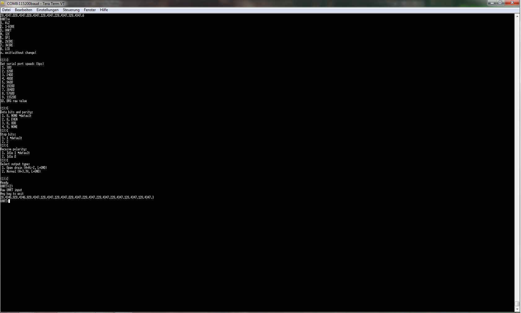

Hier noch ein Bild vom BusPirate in TeraTerm.
Passt soweit. Zuerst die Temperatur mit 1er Nachkommastelle und dann die
Höhe über NN mit 1er Nachkommastelle. Und dann kommt nach 5s direkt
dasselbe nomma mit neuen Werten.

Ahhh hab den Unterschied gefunden:
Live UART monitor
UART>(2)<<<macro 2, UART monitor
Raw UART input. Space to exit.
UART>
The UART monitor macro (2) shows a live display of UART input as raw
byte values without any type of formatting. Press any key to exit the
live monitor. This mode works best with a terminal that can display raw
byte values in a variety of formats.
This macro is like the transparent UART macro (1) but without
transmission abilities, and it can be exited with a key press. It’s
useful for monitoring high-speed UART input that causes buffer overrun
errors in other modes.
Damit geht es. Wenn es ein normaler UART->USB ist (auch mit dem
BusPirate möglich) geht es nicht.
Was muss ich ändern? Stimmt etwas bei meinen Daten nicht die gesendet
werden? Bzw. wie diese gesendet werden?

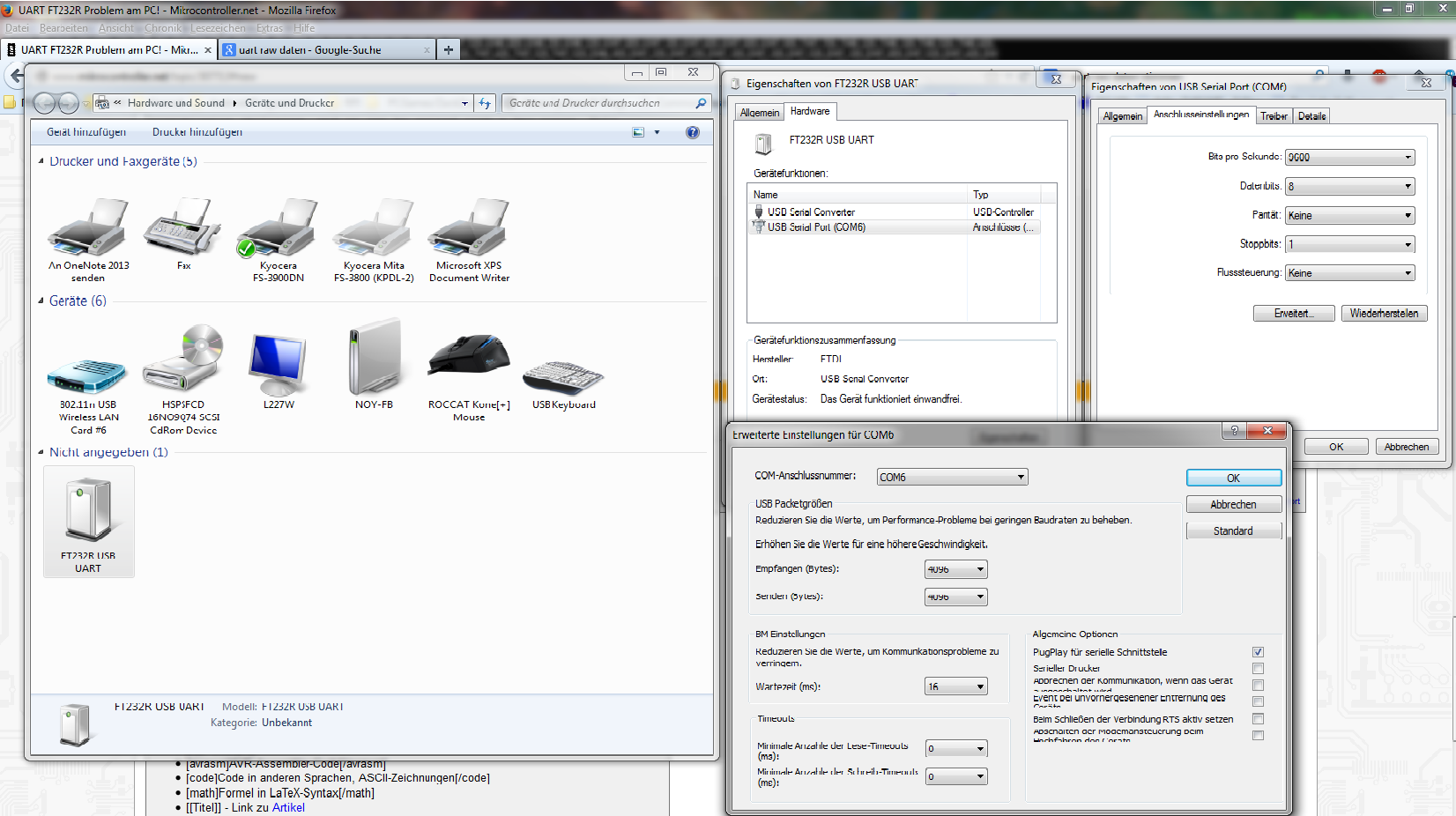

Arbeiten beide (FTDI-Breakout und Buspirat) dabei mit TTL-Pegeln?
Ist beim FTDI im Gerätemanager Flusskontroller auf "keine" gestellt?
von No Y. (noy)
Hier die Einstellungen des FTDI.
Beide sind auf 3.3V eingestellt. Beim FTDI sind folgende Pins verfügbar:
GND CTS VCC TX RX DTR
Was ich ncoh komisch finde, dass sobald ich den FTDI angeschlossen habe
die RX Led dauerhaft schwach leuchtet.
Die Handshakeleitungen sind uninteressant, solange Du im
Terminalprogramm das Hardwarehandshake deaktivierst. Nur GND, TX und RX
müssen verbunden werden.
TX und RX musst Du gegebenenfalls vertauschen.
Bei Screenshots ist es übrigens sinnvoll, nur die Dinge von Relevanz zu
kopieren. Mit gedrückter Alt-Taste landet nur das gerade aktive Fenster
in der Zwischenablage.

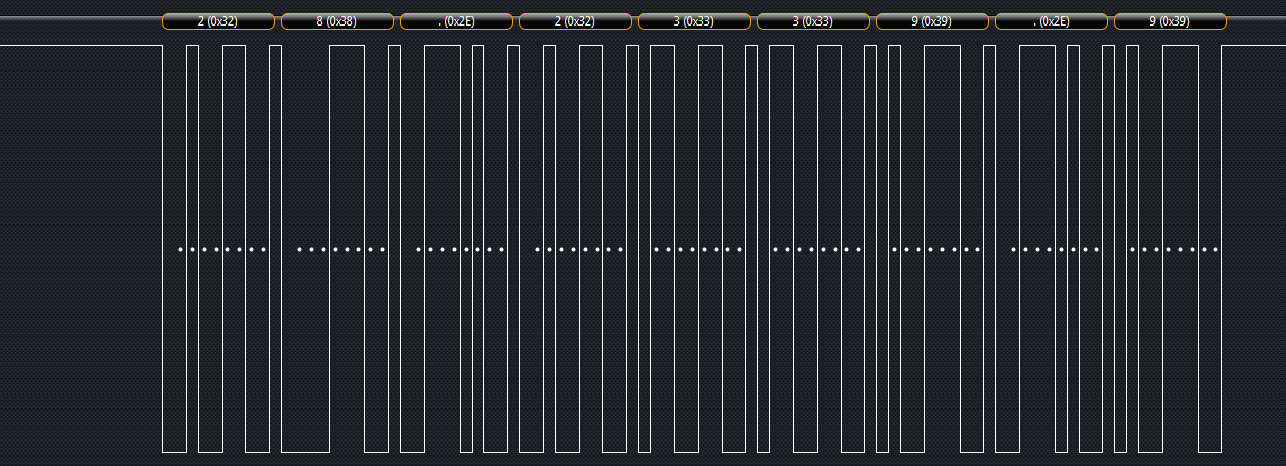

So sieht es auf dem Bus aus bzw am RX Pin des FTDI.
Sende ich vll die Bytes zu schnell hintereinander?
Soll ich im Code eine Delay einbauen?
von No Y. (noy)
Hm, kann mir hier keiner helfen? Hat keiner eine Idee?
Ein Buffer overflow am FT232R kann es nicht sein. Laut Datenblatt hat
der einen Reciver Buffer von irgendwas 2XX Byte...
Könnte mir höchstens vorstellen, dass es zu schnell hintereinander
gesendet wird. Wobei der Chip ja viel höhere Baud Raten mitmacht.
Also wo liegt mein Fehler?
Oder ist der Chip kaputt?
Wobei ja den BusPirate als direkte Bridge auch nicht funktioniert.
von No Y. (noy)
Fehler behoben!
Wurden zu schnell hintereinander gesendet. Hab nen Delay rein und siehe
da es geht...
