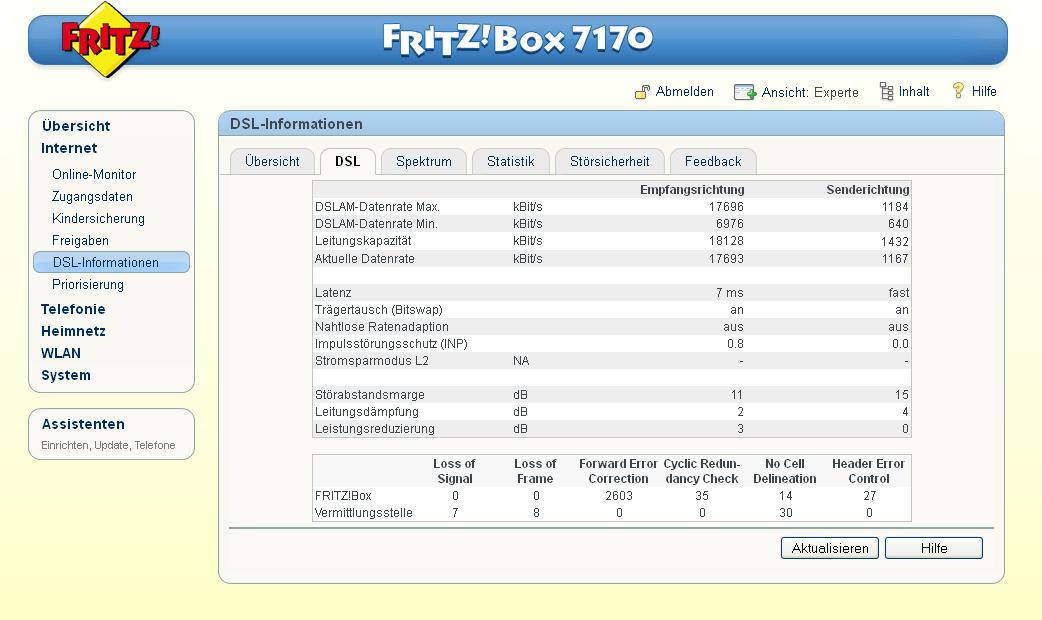

Der Fall ist jetzt zum 3. und letzten Mal bei der Störungsstelle
angemeldet. Wenn sich daraufhin nichts ändert, wird die Beschwerdestelle
in Bonn davon in Kenntnis gesetzt.
Nur weil die Dispo oder der Prozessplaner keine Lust oder Ahnung von
seinem Job hat, muß ich laufend mit zigtausend FEC- und CRC Fehlern,
ettlichen LoS und FoS im Modem die Verbindung ins Netz versauen lassen?

mit die miese Fehlerrate meinst du die im Modem? die muß ich mit meiner
Zeit und Warten auf Reaktion des Browsers schon selbst "bezahlen", wenn
man den Grund dafür nun kennt, nervt das noch mal mehr, weil man sich
veräppelt und belogen vorkommt.
von wegen, solange die DL-Rate stimmt und es keine Synchverluste gibt
ist alles i.O. - Pustekuchen:
Loss of Signal sind nun 91, Loss of Frame 83 in der COE > DSLAM, FEC:
3198016 , CRC: 92618, HEC: 80218 alles im CPE und dann noch No Cell
Delineation 112 zu 119 (CPE/COE),
wenn das nicht aussagekräftig genug ist?

Der SNR-Wert im DL liegt momentan bei 7 dB im UL bei 5 dB, die Dämpfung
liegt bei 2 zu 3 dB, das sollte eigentl. für Profis aus dem Bereich
ausreichen, um zu erkennen, wo das ursächl. Problem liegt > absolut
überhöhte Beeinflussung wegen verletzter Trennungsbedingungen, so
einfach.
Man wird nicht durch Herumprobieren am eigenen Equipment die Fehler bei
der T damit versuchen zu kompensieren.

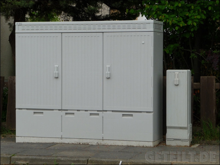

@ Strom, die Bilder im Anhang für dich zum Verständnis
nette Arbeitsplätze unter freiem Himmel, gelle ! Nur dass Petrus da
nicht so oft positiv mitspielt!
Das soll in Zukunft so zum Standard bei der T werden, nix mehr großes
Gebäude mit Kabelkeller und Technikraum im 1.OG , Toiletten + Duschen
wie Sozialräume drin.
Na gute Nacht für die Zukunft, da muß man sich dann beim Kd. auf dessen
Toilette durchfragen, wenn man mal tagsüber muß.
Finde ich persönlich recht grenzwertig.
> die Dämpfung liegt bei 2 zu 3 dB,
Also 2 dB Downstream und 3 dB Upstream? Klingt für mich ehrlichgesagt
illusorisch gut.
Es gibt Zelte und Schirme. Schlimmer ists, wenn schon Schnee liegt...

Zu den techn. Details: also dass plötzlich der Splitter oder das Modem,
welches seit mehr als 5 Monaten ordentl . seinen Dienst tut, von einer
Woche auf die andere seine Eigenschaften, und dann gerade unter den
Umständen ändert, ist doch mehr als merkwürdig?

>> Mal ne andere Box ausprobiert inkl. Splitterwechsel??
> Ja und, meinst du wegen dem anderen DSLer reagiert mein Splitter jetzt
> verärgert, oder die Box muß sich im Wettbewerb zu einer anderen
> reinknien?
> einfach.
Außendienst ist nicht so schlecht. Hängt halt von einem selber ab.

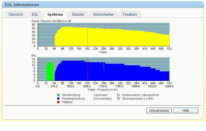

Nun also das Modem gegen eine 7170 gewechselt, im Menü für die
DSL-Eigenschaften sind nun fast keine FEC- oder CRC-Fehler mehr
ersichtlich, das Spektrum sieht aber  etwas seltsam am unt.
DSL-f-Bereich aus, ansteigender SNR-Wert, ist das so normal?

Das DSL-Spektrum sind ganz normal aus. Der Fehler muß woanders liegen.

Der Verdacht auf den ansteigeneden SNR am "Buckelanstieg" des Spektrums
rührt auf den Rückschluß der seltsamen Reaktionen online,
wie der wirkl. normal aussehen muß, hat mich bisher noch nie in dem Maße
interessiert, weil die "ansteigende Flanke" meist nie das Problem war.
Für mich als halbwegen Laien sieht das brauchbar aus.

Im Dateianhang ein Screenshot vom derzeitigen Zustand in der FB 7170,
der Fehlerzähler legt schon wieder mächtig zu und die LoS und LoF
steigen auch wieder allmählich aber beständig an.

Dann wollte er am Anschluß > APL etwas messen, es war aber nichts zu
messen, weil er den ganzen Anschluß im MFG18 falsch geschalten hat,
also wieder ran an die freistehende Blechkiste und noch mal richtig
schalten, dann wieder an den APL und siehe da, alle Werte grob im grünen
Bereich, bis ich ihm die Einträge im Modem mit den ganzen FEC- und CRC
wie LoS gezeigt habe und er in seinem DSL-Tester dies auch dann fand.
An dem zweiten DSL-Anschluß das selbe Fehlerbild!

Ein Spezialist nur für solche Fälle mit dem entsprechendem Meßequipment
im MFG hat den gesamten Anschluß ab DSL-Port bis zum APL und der
"1.TAE6" durchgemessen, HF- und gleichspannungsmäßig, Ergebnis: alles
easy, der Schirm geht sogar durch vom APL bis zum Gestell im MFG, keine
Fremd-U, kein Übersprechen, einfach nichts zu finden,
nur das Ergebnis auf meinem Laptop hat ihn auch zum Grübeln gebracht,
also am DSL-Port direkt er mit seinem Laptop und siehe da, ebenfalls
sehr verzögerter Seitenaufbau, genau wie bei mir zu Hause ganze 300 mtr.
weiter,
also Downloads, wenn sie denn mal starten und laufen, alles schön flott
mit voller Bandbreite, nur der Seitenaufbau und Reaktion von Buttons und
Links auf den Seiten > unter aller sau,
es wird wohl an der Priorisierung im DSLAM oder nachgelagerter Technik
liegen, wie die Pakete ausgebremst und verzögert übertragen werden,
die CRC- und FEC-Fehler in meiner FB sind wohl auf veraltete Technik im
Modemteil zurückzuführen,
