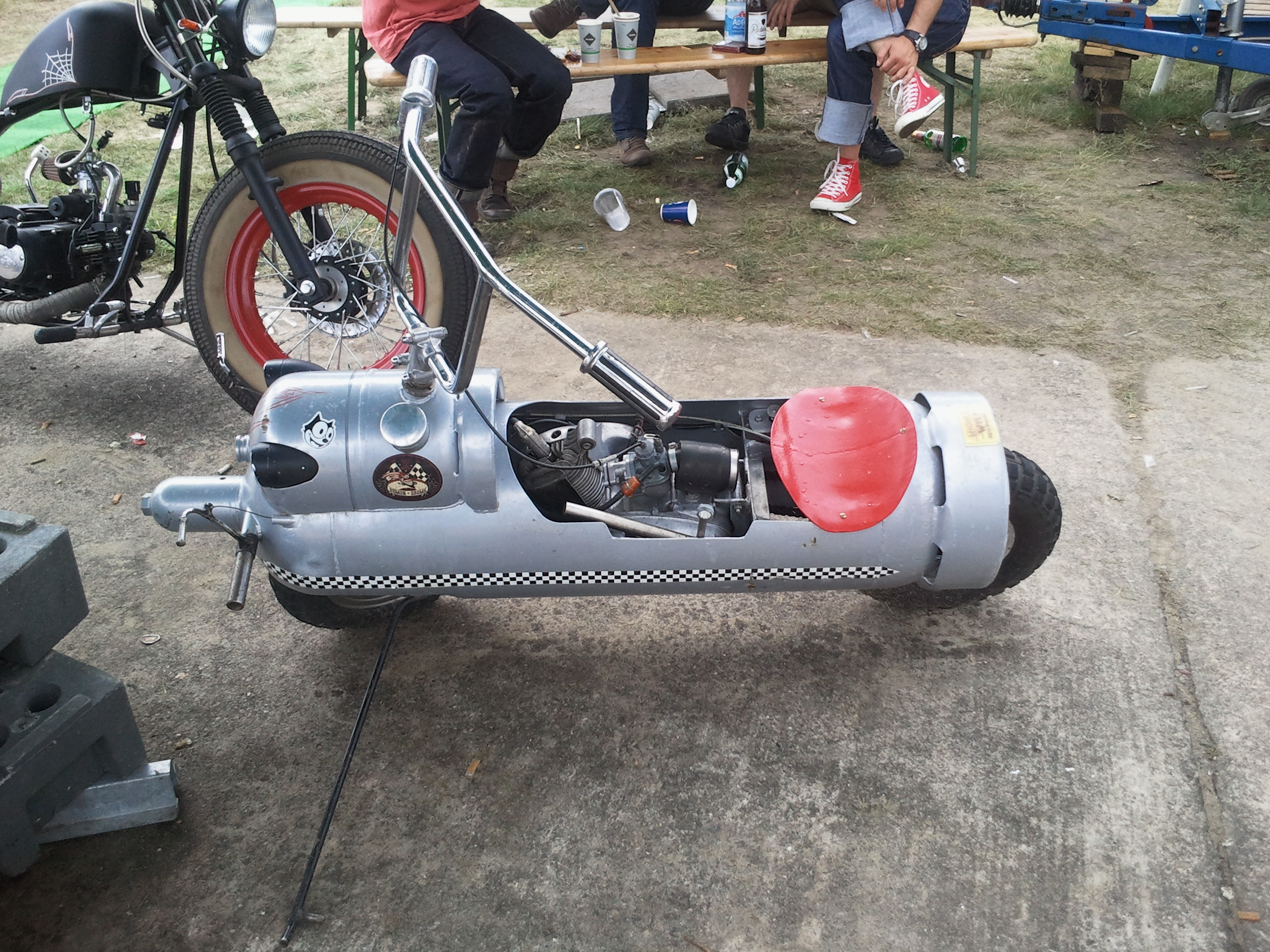

Hier mal nen Ideenspender aus alten Propan-Gasflaschen.
http://www.corradodriver.de/Gasi.jpg
