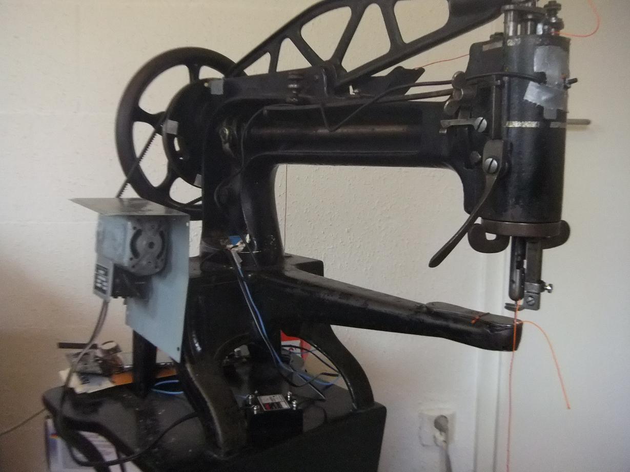

über einen interrupt-schalter soll mittels solid state relais ein
230V/70W Universalmotor geschaltet werden. Der Taster ist entprellt. Es
funktioniert wunderbar. Wenn ich das CPU-board in die Anwendung
einsetze, kommt es zu Störungen, d.h. nur wenn der motor läuft, lößt
sich der intrrupt von selbst aus. Abschirmung hilft nichts. Wer kann
helfen?

#3312308
Man sollte meinen, daß es sich endlich mal rumgesprochen hat, daß
Interrupteingänge nicht für Tastenabfrage taugen.
leluno schrieb:
> Problem gelößt. Die Abschirmung muss um den Motor
Der eine nimmt die einfache Lösung (SW-Entprellung).
Der andere lieber die teuerste Lösung (Abschirmung), der Kunde zahlts
ja.
Was die Profs an den Unis für nen wirtschaftlichen Schaden anrichten mit
ihren weltfremden Taste als Interrupt Beispielen, das dürfte in die
Milliarden gehen.

Das Projekt ist fertig. Die Kosten für die Abschirmung und für das
Gesamtprojekt halten sich in Grenzen. Es ehrt mich, dass meine
Problemlößung von Peter Danegger eines Kommentars für würdig gehalten
wird. Als interessierter Laie muss man bei beschränkten fachlichen
Voraussetzungen aber oft improvisieren.
