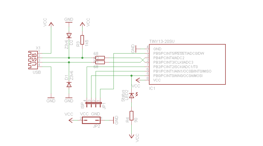

ich wollte mir nun endlich mal eine Platine fertigen lassen. Da es bei
mir allerdings an Erfahrung und Wissen mangelt wollte ich euch bitten
mal kurz über meine Arbeit zu schauen.
Geplant ist, wer weiß ob es das wird was mir vorschwebt, ein V-USB Modul
mit einem Universal Serial Interface zur einfachen Kommunikation
zwischen dem Pc und einem Mikrocontroller.
Nun wollte ich wissen ob
* Die Platine so in Ordnung ist
* Ich die passenden Bauteile ausgewählt habe (größentechnisch)
* welchen USB-Stecker ich wählen sollte (Male), und wie er auf der
Platine   platziert werden muß damit der Stecker noch hineinpasst.
Mit freundlichem Gruß,
MeinErstesMal

Was hat der "Killer-Jumper" JP2 für eine Funktion? Erfahrungsgemäss wird
bei erstbester Gelegenheit, wenn man die genaue Funktion nicht mehr im
Kopf hat, eine Kurzschluss-Brücke gesteckt.
von Bla (Gast)
Ich sehe gar keine Kondensatoren...
von Mr. Tom (Gast)
Irgendwie ist es doch nicht schlecht, für ISP ein Gnd-Signal zu haben.
Wenn JP1 von vornherein 6-polig wäre, käme auch keiner auf die Idee,
einen Jumper auf die beiden Pins (JP2) zu stecken ;-)
Zur Versorgung eins weiteren Controllers, es soll kein Jumper darstellen
sondern eher eine Anschlußmöglichkeit.
Allerdings ist es wirklich blöd gelöst. Gibt es Vorschläge ?
Der V-Usb Teil läuft auch ohne, zumindest auf dem Steckbrett, allerdings
werde ich dem Tinny25/45/85 (hatte keine Bibiliothek für) wohl einen
spendieren.

D1, D2 machen für mich grad wenig Sinn. Ich würd ja einsehn, wenn ZD
4,7V hinter R1 und R2 wären...?? Und ja Kondensatoren. So umme 10uF +
100n.
von MeinErstesMal (Gast)
con-lstb nach MA06-1 gefunden. Danke. :)
Gehe ich nun recht in der Annahme das alles was an Text angezeigt wird
später auch auf der Platine gedruckt\geätzt wird ?
Dachte dazu wäre ein spezielles Verfahren notwendig ( Restrict Layer ) ?
Pegelanpassung, von 5 Volt auf ~3,3 Volt für den Usbmurks. Sind
SMD ZF 3,6  :: Chip-Zener-Diode 0,5W 3,6V (Reichelt) hoffentlich passen
die dort drauf Mini Melf (LL34).

Kondensatoren sind PFLICHT! Bitte beim Eingang ca. 10uF und dem uC
100nF.
Lg
von Tim  . (cpldcpu)
Du nutzt in der Schaltung einen SOIC ATiny13 als Platzhalter? Das kann
nach hinten losgehen. Der ATtiny 85 kommt in einem 300 mil Gehäuse,
während es den ATtiny 13A in 200 mil gibt.

Wenn sie einseitig ist, dann würde ich mir Gedanken um die mechanische
Befestigung der USB-Buchse machen. Es fehlen nämlich die Lötpads für das
Verlöten des Buchsengehäuses. So bricht die Buchse früher oder Später
garantiert ab.
Wenn Du die Beschriftung aufdrucken lässt, würde ich die aus heden Fall
noch schön, nichtüberlappend ausrichten. Auch die Beschriftung von J2
("GND, VCC") ist verkehrt.
Sollten D1 und D2 nicht Suppressordioden zwecks dem EDS-Schutz sein?
von Tim  . (cpldcpu)
Die sind zur Spannungsbegrenzung der USB-Signale.
von Moritz A. (moritz_a)
http://vusb.wikidot.com/hardware Solution B

Ich verstehe, die Dioden dienen also zur "brutalen" Pegelanpassung, da
der µC ja mit 5V versorgt wird. Okay, macht dann Sin, auch wenn ich es
nicht gerade elegant finde, da so weder die benötige Spannung von 3,3V
genau und sicher erreicht wird, noch die Signalverzerrung aufgrund der
Tiefpassbildung ideal ist.
> 100nF.
Da sitze ich gerade dran. Es wird leider nicht einfacher je mehr
Bauteile es werden, den 100nF bekomme ich nicht gerade nahe den uC.
Der wurde nun durch den richtigen ausgetauscht, war ein guter Tipp der
Attiny85 ist um einiges breiter.
Getestet und läuft.
Ist der Mittelweg zwischen Spannungsregler und zwei Dioden in Reihe.
Wenn ich mich recht erinnere soll die USB Spannung eh recht große

Man bekommt das Ganze problemlos auf eine kleinere Platine. z.B. hier:
https://github.com/cpldcpu/USBasp-t
(Ist ja im Prinzip die gleiche Schaltung)
Warum verwendest Du eigentlich keine doppelseitige Platine? Bei den
meisten Lieferanten kostet die das gleiche wie eine einseitige...

(zur Zeit) mit meiner Ausrüstung noch löten kann.
Ich hatte mal gehört das doppelseitige Platinen ein heiden Geld kosten,
war wohl Mist.
Das Beispiel sieht gut aus, allerdings verstehe ich nun nicht weshalb
dort keine Masseflächen genutzt werden sondern alles direkt verbunden
wird.
Ist es besser eine direkte Verbindung herzustellen, die großen
Masseflächen zu nutzen oder sogar beides zusammen zu verwenden ?
Übrigens hatte ich noch einen 10k am Reset eingefügt, im Beispiel fehlt
dieser, kann man den weglassen ?
