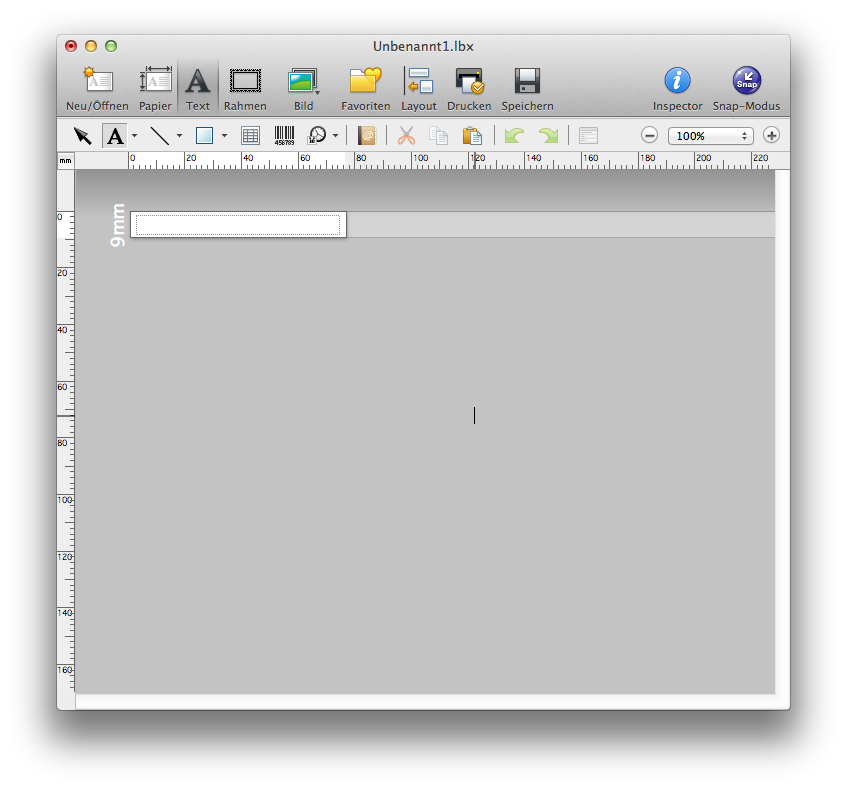

#3311506
Frank schrieb:
> Ich besitze diesen Drucker und ärgere mich jedesmal im meiner
> Mac-Umgebung, dass der da nicht nativ läuft, muss immer Virtualbox
> verwenden. Von Brother gibts ausgerechnet für dieses Gerät keinen
> Mac-Treiber - nun wollte ich die Sache mal selber anfassen.
Schau mal hier, ob der Treiber für den 2430PC bei Dir funktioniert:
http://www.brother.co.jp/product/labelprinter/pt2430pc/index.htm
Warum Brother Deutschland davon nix weiß ... keine Ahnung. Dabei ist das
PTouch sogar in deutsch. Mit dem japanischen Readme kann ich leben.
fchk
