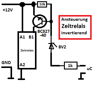

ich möchte gerne ein Zeitrelais von Finder 80.01.0.240.000. mit meinem
Arduino und einem NPN Transistor Schalten. Das Relais soll in
Rückfallverzögerung über "Startkontakt in der Zuleitung zu B1" (BE)
betrieben werden, Abbildung im Datenblatt.
http://gfinder.findernet.com//assets/Series/391/S80DE.pdf
Im ElektronikKompendium habe ich einen Schaltplan gefunden mit dem ich
arbeiten wollte.
http://www.elektronik-kompendium.de/sites/slt/1201131.htm
Dem Schaltplan zu Folge wird die Relaisspule an +12V und den Collector
des Transistors geschlossen. Das klappt auch prima im Betrieb
"Startkontakt in der Zuleitung).
Kann ich den Schaltplan einfach abändern und das Relais zwischen Emitter
und Masse betreiben?
gibt es hierfür eine andere Lösung?

Was willst du da an die 2 Punkte genau anschließen und wo bleibt der
dritte Steueranschluß vom Relais? Da sind L, N und B1 in deiner
Konfiguration.

Habs mir gekauft, ist leider nicht wonach ich suche. ein Relais habe ich
ja schon Transistoren liegen auch ein paar herum.
Ich benötige Hilfe beim Aufbau und der Berechnung für ein Schaltbild.
batman schrieb:
> Konfiguration.
ist wohl ein wenig verwirrend....  ich möchte gerne an L/N die
Bertiebsspannung von +12V legen und an B1 einen Transistor als Schalter.
Gast #3311979
Aha, dann hängt der Transistor aber nicht wirklich an einer Relaisspule,
sondern am Steuereingang B1 und somit braucht es keinen Relaistreiber,
sondern einen Pegelwandler.
Da reicht dann möglicherweise ein 1k-Pullup-Widerstand gegen +12V mit
dem Kollektor und B1 verbunden, wie gehabt. Allerdings invertiert die
Schaltung.
