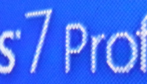

Der erste ShowWX Laser-Projektor hat eine ziemliche Kissen-Verzeichnung,
und Laser-Speckle. Aber er ist lüfterlos und muss nicht fokussiert
werden.
LED Beamer nutzen meist TI-Diamond DLP und passen damit nicht mit der
gängigen Pixel-Matrix zusammen. Für Filme mag das Remapping reichen,
aber ein knackiges Bild (Linien) gibt es nicht ("ausgefranst"). Evtl.
wenn man das Pixel-Layout beim Rendern berücksichtigt, aber soweit ich
weiß, gibt es dafür noch nichtmal eine Anpassung für Subpixel-Rendering.
Lüfter ist tierisch laut, weil die Dinger in Taschenbuchgröße gebaut
werden und er klein sein und schnell drehen muss.
Wenn das mit dem DLP nicht wäre, würde ich versuchen, dort einen großen,
passiven Kühlkörper evtl. mit Heatpipe dranzubauen.
Das Bild ist aber immer noch besser und heller als ShowWX 1st gen.
