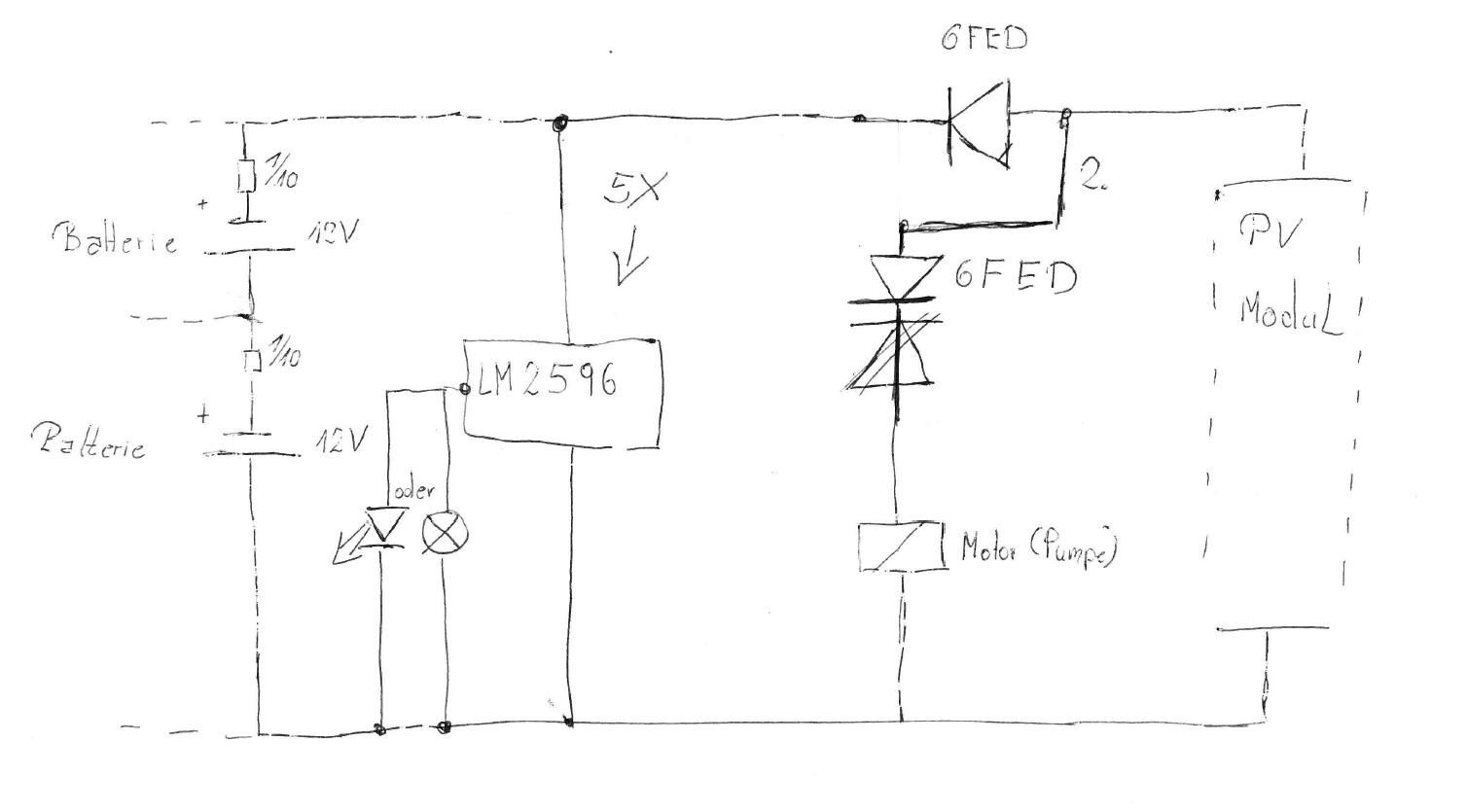

Hallo
Ich benötige hier eure Hilfe.
Ich habe wie im Schaltbild sichtbar ein Photvoltaikmodul 190 Watt /37
Volt
Danach die Diode FE6D und dann die Batterien mit jeweils einem 0,1 Ohm
Widerstand.
Es sind jeweils 15 Batterien in einem Block parallel  geschaltet.
2 Blöcke in Reihe.
Somit erreiche ich eine Batteriespannung von 24 Volt.
Als Leistungsverbraucher sind über die  Spannungsregler  Leistungs LED ,
Halogenlampen oder ein Router angeschlossen.
Das Laden über das PV Modul funktioniert.
Die Verbraucher funktionieren.
Soweit funktioniert alles.
Nun zum Problem :
Weiter  rechts im Schaltbild ist über eine weitere Diode ein Motor (mit
elektronischer Regelung ) zu sehen.
Dieser läuft bei genügend Sonne und entsprechender Leistung des PV Modul
auch an .
Geht die Sonne unter , das PV Modul liefert keine Leistung mehr, so
müßte nun auch der Motor anhalten.
Leider nicht, der Motor läuft immer kurz an und stopt. Das wiederholt
sich permanent.
Trennt man einen Batterieblock vom Stromkreis hört der Motor auf zu
laufen.
Die Dioden FE6D wurden bereits ersetzt.
Warum läuft der Motor obwohl kein PV Spannung anliegt und die Dioden
ausgetauscht wurden ?
Gruß Ritschel
Erste Vermutung - LM2596 ist ein Schaltregler. Sind da ordentliche
Eingangskapazitäten verbaut? Low-ESR, ausreichende Größe, und
ordentliches Platinendesign?
Nich daß da deine Dioden einen lagsamen Tod andeuten wegen den
Leitungsinduktvitäten..??

Du meinst das die Induktivitäten (Spannung ) die Dioden zerstören ?
Obwohl die Dioden 200 Volt Sperrspannung besitzen ?
Klemm doch mal den Motor ab und häng nen Multimeter dran und miss die
Spannung. Wieviel liegt da an?
Dann häng nen Widerstand von z.B. 1K hin und miss nochmal. Dann kriegst
Du nen Gefühl wie belastbar das ist.
Und dann klemm mal nachts Deine Verbraucher, Diode und Akkus vom
PV-Modul ab und miss nochmal überm PV-Modul. Vielleicht kommt da ja auch
beim Nachthimmel soviel raus.
Und jetzt das ganze nochmal ohne PV-Modul zwischen Anode der Diode und
GND. Vielleicht ist die ja doch kaputt.
Jedenfalls solltest Du danach wissen wo es herkommt.
Hm. Wenigstens ist überhaupt ein Elko auf dem Regler drauf. Da in allen
TI Beispielschaltungen mindestens 470uF am Eingang angegeben sind, hat
da wohl jemand gespart.
Ich halte es für sinnvoll, jedem deiner Module direkt an den
Eingangskontakten solche
http://www.reichelt.de/Elkos-radial-105-C-1000-5000h/RAD-FC-1-000-35/3/index.html?&ACTION=3&LA=2&ARTICLE=84697&GROUPID=4000&artnr=RAD+FC+1.000%2F35
low-ESR für ca. 2A ripple festigkeit zu verpassen. Dann ist auch die
Bude nicht so 'verstört'.
Hast du vielleicht irgendwo Staub / Betauung oder sowas an den Dioden?
Oder sind die Dioden unwissentlich irgendwelche Fakes? Da steckt man ja
auch nich drin, und selbst größere Händler hatten damit schon Spaß.
Denn es scheint so, daß dein PV Modul und der Lüfter immer langsam
aufgeladen werden, bis die Startspannung des Lüfters erreicht wird.
Dafür reichen ein paar Volt. Dann ruckt der an, zieht das bisschen
Ladung weg, und geht wieder aus.

Es handelt sich hierbei um eine Pumpe 24 Volt 80 Watt mit Elektronik.
Die Diode sitzt nur als Schutz gegen eine versehentliche Verpolung da
die Anlage unter dem Dach sitzt. Da ist das mit dem Anschließen nicht
immer ganz so komfortabel.

Eventuell Durchbruch in Sperrichtung wegen Induktionsspannung des
Motors, der Elko 220uF parallel zum elektronischen Motor könnte die
Auffangen, oder eine Z-Diode oarallel zum Motor.
Hallo MaWin.
Du könntest Recht haben. Seit der Motor (wegen der sinkenden
Aussentemperatur ) nicht mehr läuft ist das Problem nach austausch der
Dioden nicht mehr aufgetreten.
Der Rotor des Motor besteht jedoch nur aus einem Magnetkern mit Welle
für den Pumpenantrieb.
Können dort Induktionen auftreten ?
