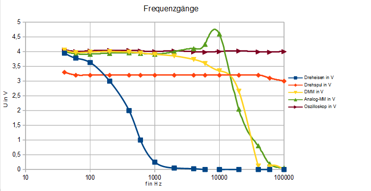

Hier im Anhang auch mal eine Grafik die wir Messtechnisch in der Uni
aufgenommen haben, falls du wechselspannung (bzw strom) gemessen
hattest. Festeigestellte Spannung waren hier 4V effektivwert.
Vielleicht Interressiert dich das ja, Keyt. :)
Achja das Digitalmultimeter war dabei ein billigmultimeter von
Voltcraft, bezogen von C.
