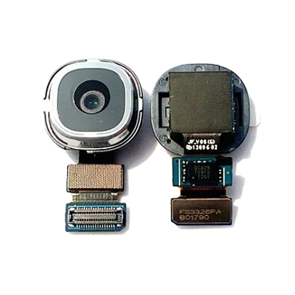

Ich würde gerne einen Adapter für das Kameramodul eines Samsung Galaxy
S4 (wie auf dem Bild) basteln.
Leider kenne ich diesen Steckertyp nicht.
Ich habe eher weniger vor, den Stecker abzulöten...
Wisst ihr, wo ich ein entsprechendes Gegenstück herbekomme?
Das zweite Problem ist, wie ich das Modul ansteuere (es ist ein Sony
IMX135-Sensor).
Was müsste ich da für einen Mikrocontroller verwenden? Wie lese ich die
Bilder aus?
PS: Ich habe eigentlich keine Erfahrung mit Mikroelektronik (abgesehen
von Arduino), kann aber programmieren.

Der IMX135 hat ein MIPI CSI2 Interface, d.h. Du brauchst einen
Controller mit einem passenden Interface. CSI2 ist ein schneller
serieller Link ähnlich wie PCIe mit Bandbreiten im Gigabit-Bereich, und
Du musst beim Design ähnliche Anforderungen erfüllen, sprich Multilayer,
Abgleich der Tracelängen der Leiterbahnenpaare, Einhalten der
Impedanzen, etc etc. Für die messtechnische Überprüfung der
Augendiagramme solltest Du ein Oszilloskop mit mindestens 11GHz
Bandbreite griffbereit haben.
Die MIPI-Standards sind nicht öffentlich und kosten $$$$.
Zum Basteln also definitiv ungeeignet. Vergiss es.

Kennt ihr vielleicht andere Kameramodule, die ich verwenden könnte?
Ich benötige ein Kameramodul, das 1080p @ 60fps schafft.
Wohlgemerkt NUR ein Kameramodul, mit nichts dahinter a la Bildschirm,
WLAN-Modulen, etc. wie es bei den meisten Action Cams der Fall ist.
Ich würde mir nämlich gerne eine Kamera an mein Modellflugzeug bauen und
da wäre von Qualität/Preis/Gewicht her gerade so ein Kameramodul perfekt
gewesen.
Die GoPro Hero 3 bspw. ist zwar eine sehr gute Kamera, allerdings hat
sie auch viel Gewicht und unnützes Zeug dran und sie kostet ein halbes
Vermögen...

Hast Du eigentlich eine Ahnung, was so eine Multilayer-Leiterplatte (Du
wirst nicht unter 4 Lagen wegkommen) so als Einzelstück kostet? Da
kannst Du locker einige 100€ ausgeben. Und: Kannst Du BGA-Chips
verarbeiten? Hast Du ein geeignetes Layoutprogramm für sowas, so in der
Preisklasse Altium Designer oder Mentor Expedition Pro oder Cadence
Allegro. Eagle tuts hier nicht so richtig.
Und: Hast Du so richtig Plan von der Geschichte? Nein? Dann back mal
schön kleine Brötchen. Fang mit BAS-Signalen und dem Capturen von
Standbildern an, so zum Anfang.

> 1080p @ 60fps
Ich nehme mal 8-bit pro Farbe an ...
1920 x 1080 x 3 x 8 x 60 = 2985984000 Bit/sec = 2.78GBit/s.
Da hilft nur ein FPGA mit Serdes minimum 3Gbit.
Das kannst du voll vergessen wenn du nicht weißt was ein FPGA ist.
Nimm ne Kompaktkammera mit WLAN die man irgendwie fernsteuert.
Nem µC der die Knöpfchen "drückt".
