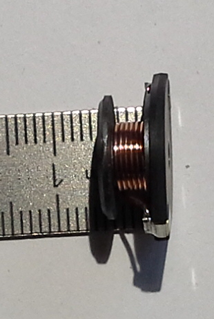

Ich habe bei Reichelt SMD-Induktivitäten
(http://www.reichelt.de/Power-Induktivitaeten-SMD/L-PISR-3-3-/3//index.html?ACTION=3&GROUPID=3709&ARTICLE=73061&SHOW=1&START=0&OFFSET=500&;)
bestellt und bin etwas erstaunt:
Die Spule ist mit Isat = 15A angegeben. Auf der Spule finde ich 6
Windungen eines Drähtchens mit D = 0.54mm, also 0.23mm² Querschnitt. Das
erklärt natürlich die starke Erwärmung von 40K bei 6A laut Datenblatt.
Ich würde da gern 10A dc dauerhaft drüberlassen, aber dann habe ich fast
2W ohmsche Verluste. Und das Drähtchen erscheint mir auch etwas dünn
dafür.
Frage 1: Warum wird da unnötig am Kupfer gespart, der Wickelraum reich
locker für den 3-fachen Querschnitt?
Frage 2: Wie kann ich die Spule am besten für höheren Strom ertüchtigen?
a) 3 Wicklungen a 6 Windungen 0.5mm parallelschalten?
b) 1 Wicklung D 1mm = Q 0.75mm², könnte etwas steif sein?
c) HF-Litze, ich müsste da noch was aus einem elektronischen
Halogentrafo haben?
Wenn ich die Windungszahl beibehalte, dürfte ich doch trotz Umwickelns
unterhalb des Sättigungsstromes von 15A bleiben, oder? Die Drossel soll
als Entstördrossel in einem DC-Zweig eingesetzt werden.

#3312122
Bei 10A geht der Kern in Sättigung und damit hast du nur noch einen Teil
(wenige 10%) der Induktivität.
Du könntest die Spule umbauen. Nimm 2 Windungen weg, also nur noch 4
Windungen nehmen. Wenn du nur dünneren Draht hast, kannst du auch 2 mal
4 Windungen parallel wickeln. Auch die bereits eingebaute Wicklung musst
du auf 4 Windungen reduzieren.
Gast #3312140
Michael schrieb:
> Warum willst du überhaupt eine Power-Induktivität, deren Kern auf
> geringe Verluste optimiert ist, verwenden, um Störungen zu verheizen?
Ok, ich präzisiere: Die Drossel soll die Anstiegszeit einer (langsamen)
PWM begrenzen, um die Störabstrahlung zu vermindern. Im Gleichstromfall
(PWM 100%) können dann 10A fließen.
Ich habe diese Drossel gewählt, weil die SMD-Bauform sich besser
montieren läßt und Wärme besser abgeleitet werden kann.
Michael schrieb:
> Über 40K lacht die Spule nur.
Das kann schon sein, aber auf dem Board sind mehrere Drosseln, und ein
paar Mosfets usw. Da muss ich nicht 2W verbraten, wenn es mit 0.5W auch
geht.
Also, spricht prinzipiell etwas dagegen, den Spulenwiderstand auf eine
der obigen Arten zu verringern und was wäre am günstigsten umzusetzen?
Die knapp 1mm² Kupferlitze ist bei Reichelt
(http://www.reichelt.de/Kupferlitze-lackisoliert/CLI-200-120/3//index.html?ACTION=3&GROUPID=4485&ARTICLE=57209&SHOW=1&START=0&OFFSET=500&;)
nur mit 3.4A angegeben. Liegt das an der weniger temperaturbeständigen
Isolierung gegenüber einem Kupferlackdraht?
#3312289
Michael schrieb:
> Wieso das, wo doch im Datenblatt I_sat mit 15A angegeben ist?
Ich hatte mir das Datenblatt nicht angeschaut. Wenn das so ist, dann
kannst du die 6 Windungen lassen und zwei parallele Zusatzwicklungen mit
je 6 Windungen parallel schalten.
