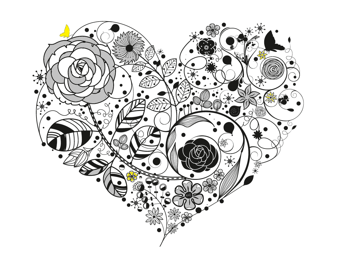

Ich mache mir gerade meine Gedanken, wie ich das herstelle
Gesamtbreite ca. 400 mm.
Ätztechnik! Evtl. doppelt und dann miteinander verlöten.
Nun soll das aber auch noch beleuchtet werden.
SMD- Leds , freischwebend mit Vorwiderstand verlöten, ein
Pol auf Masse, Verkabelung mit Lackdraht?
Komme mir gerade vor wie ein Goldschmied.
Grüße Bernd
Was genau ist "das"?
Ich sehe auf deinem Bild lediglich eine Grafik. Die kann man z.B.
mittels Siebdruck auf ein T-Shirt drucken.
Mit "Ätztechnik!" wird man sowas kaum reproduzieren können, in deinem
Bild sind sowohl Halbtöne als auch farbige Flächen zu sehen. Wie soll
man sowas mit Ätztechnik herstellen und was soll denn da genau geätzt
werden?
OP #3312626
Die hellgrauen Flächen habe ich zum Originalentwurf zugefügt,
um mehr Fläche für die LED- Beleuchtung zu kriegen.
Die gelben Flächen deuten nur eine Vergoldung an.
Das könnte dann in der zweiten Lage ausgeführt sein.

Also soll das Motiv aus einer Metallplatte herausgeätzt werden, wobei
die weißen Flächen komplett weggeätzt werden, ist das so richtig?
Wie soll das Ganze dann auf der Grundplatte befestigt werden? Da sind
doch Dutzende Teile, die mit nichts verbunden sind, nach dem Ätzen fällt
das Ganze auseinander und man hat hunderte einzelne Teile. Noch dazu
sind z.B. viele Teile so filigran, dass die vermutlich beim kleinsten
Windhauch verbogen werden, z.B. die feinen Fäden rechts oben.
Die einzige Lösung, die ich mir vorstellen könnte, eine Metallfolie auf
einen Träger, z.B. herzförmige Glasplatte, aufkleben und dann ätzen.
In freischwebend wird dieser Entwurf kaum machbar sein.

Exakt wie im Bild zu sehen? Das wird nichts, zumindest nicht ohne
Trägerschicht aus z.B. dünnem Plexiglas. Einige Punkte sind völlig ohne
Halt, andere haben viel Masse am sehr dünnen Stiel...
Empfehlung: einseitig ätzfeste Folie auf das Blech geklebt, von der
anderen Seite aus wird das Resist aufgetragen und geätzt. Dann die Folie
vorsichtig abziehen, und das fertige Gebilde (und die losen Teile) auf
Acryl kleben...
Insgesamt ziemlich anspruchsvoll, nicht zuletzt auch die Beleuchtung.
Wie viele Monate/Jahre sind denn dafür eingeplant?

Gast #3312700
Wenn keine losen Teile entstehen sollen und beim normalen ätzen
entstehen die auf Grund des Musters ,dann muß dann muß man ein
Trägermaterial benutzen das beleuchtbar ist. Glas oder Acryl käme da in
Frage auf dem man das Kupfer zb. aufklebt. Ohne geht das nicht, da wird
das ein Puzzle.

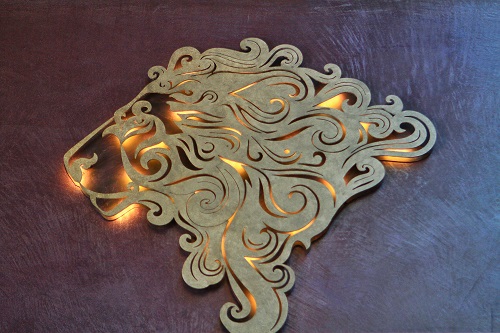

Das " alte" Logo ist erst ein paar Wochen alt.
Hier sind kurze Abschnitte Ledband ( 3 cm , mit je 3 Leds ) verbaut.
Verkabelung mit Lackdraht.
Die Beleuchtung wirkt in Natura wesentlich gleichmäßiger.
Ähnlich soll das auch beim dem Herz werden.

Gast #3312976
Hallo Bernd!
Mit einer Metalltechnik wird das nichts. dazu ist es zu filigran.
Ich habe mal mit einer Technologie zu tun gehabt, wo das umsetzbar wäre.
Als Trägermaterial nimmst du Acryl, etwa 8-10mm. Du machst eine Linie um
dein Objekt, was alles beinhaltet.
Mit Folie oder Siebdruck kommt dein Muster auf das Acryl, welches die
Form der Außenkontur hat.
Von deiner Außenkontur wird nun 1mm nach innen versetzt und von hinten
eine Nut "hineingeschossen".
Das geht mit Laser oder Fräsen.
In diese Nut wird nun ein mit LED bestücktes Band eingelegt, wo sie nach
innen leuchten. Wenn das Acryl nun durchgehend mattiert ist, hast du
eine gleichmäßige Hintergrundbeleuchtung.
Genau so wie bei einem Laptop-Bildschirm.
Wir haben es damals mit Leuchtfolie versucht, aber durch die hohe
Spannung von 300V~ konnte es sich nicht so recht durchsetzen.
Alles nicht billig, aber es gibt da Firmen.
Gast #3313116
Nur so als Idee ohne alle Posts gelesen zu haben:
Warum invertierst du das ganze nicht - also derzeit weiße Flächen
Metall, schwarze Flächen werden ausgefräst/geätzt und Striche graviert
und eventuell lackiert oder mit Laser graviert. Dann hast du genug
Fläche um spielend LEDs anzubringen.
