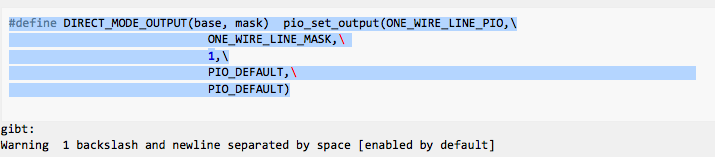

#define DIRECT_MODE_OUTPUT(base, mask)  pio_set_output(ONE_WIRE_LINE_PIO,\
                             ONE_WIRE_LINE_MASK,\
                             1,\
                             PIO_DEFAULT,\
                             PIO_DEFAULT)
gibt:
Warning  1 backslash and newline separated by space [enabled by default]
Was stört den Preprozzessor daran? Ist doch in Ordnung, odar?
Moderator Persönliche Seite #3312701
Nein, sonst würde er es nicht warnen.
Eine Zeilenfortsetzung besteht aus den Zeichen <backslash><newline>,
nicht aus <backslash><tab or space>+<newline>.
Du solltest einen Editor benutzen, der dir die Leerzeichen am
Zeilenende ordentlich verdeutlicht.  Dann würde dir auffallen, dass
in den beiden Zeilen, in denen die Forensoftware den Backslash rot
gekennzeichnet hat, nach selbigem noch Leerzeichen folgen.
