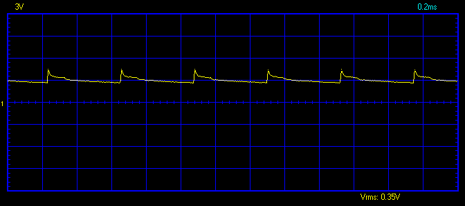

von Philipp H. (hansimglueck2)
kann mir einer sagen an was es liegen könnte?
vor dem LM3940 ist ein 7805 da schaut die Spannung gut aus.
von MaWin (Gast)
Ausführungen zum Ausgangskondensator am LM3940 beachtet und konformes
Layout?

von Bernd K. (bmk)
Kenne ich.
Der LM3940 Ist da ziemlich pingelich, was den Ausgangs-C betrifft.
Schau dir mal die Seite 6 vom Datenblatt an, da steht alles drin.
Die Kapazität vom C ist nicht so relevant, aber der ESR ist wichtig.
Bei mir hat ein C mit dem ESR 0,23 Ohm zum Erfolg geführt, der gut
mittig im Korridor 'ESR stable Region' liegt:
http://www.reichelt.de/?&ARTICLE=84609;
So habs endlich hinbekommen hatte die masse vergessen ich Dödel XD blöde
streifenraster...
aber nochmal danke an alle sollte ne Kiste springen lassen ...
