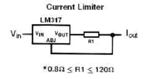

@Martin Wende: Mit Trafo + Gleichrichter + großem Kondensator +
Vorwiderstand hab ich es gerade auch mal probiert, flimmert zwar weniger
als die Schaltregler, aber immernoch sichtbar...
Meint ihr der LM317 wäre da besser? Dann probiere ich den mal.
Gibt kein fertiges "sauberes" Gleichspannungsnetzteil?
DANKE!

Dann ist das ein Dimensionierungsproblem. Was hast du für einen Elko
benutzt? Wenn das ein 100Hz Flimmern ist, war der Elko noch zu klein.
Kühle ihn gut, 700mA sind schon ganz schön Last für den kleinen Kerl.

(Firma: fritzler-avr.de) #3313336
Welche Spannung gibt denn dein Trafo aus?
Im Anhang mal die Schaltung.
Der Strom berechnet sich zu
Also 1,8R brauchste mit 1W für deine 700mA.
Der regelt dann auch das Brummen raus da sollte dann nichts mehr
flackern.
Der LM317 ist zwar nur für 35V und hier liegen sicher mehr an, aber der
LM317 sieht nur die Differenzspannung von Ein und Ausgang, an Masse ist
er ja nicht angeschlossen.
