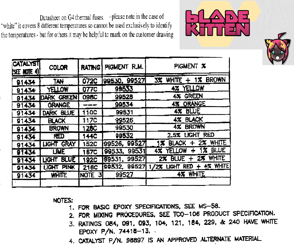

Man kann's auch mit der Farbe rausfinden, wenn die Temperatur (wie
gesagt, Schema nnnC) nicht oben steht, dann kann ich Dir auch eine
Farbtabelle raussuchen.
> Danke und Gruss Golo
Viel Erfolg jedenfalls und entschuldige meinen rauen Ton.
Gast #3312997
Hmm, ich hab' die Tabelle schneller gefunden als ich dachte.
Da sie vielleicht sonst hier in diesem Forum 'mal wieder jemand
gebrauchen kann hänge ich sie jetzt einfach mal an.
Ob sie wirklich stimmt kann ich natürlich nicht sagen, daher ohne
Gewähr.
Wenn er jetzt natürlich weiß ist, dann hat man natürlich die Arschkarte.
OP #3313192
Vielen Dank für die Beiträge,
leider gibt es keine Teperaturangabe auf dem Bauteil.
Eure Beiträge und die Tabelle haben mir aber sehr geholfen.
Auf die Farbcodierung hätte ich auch selber kommen können - es war halt
spät.
Viele Grüße Golo
