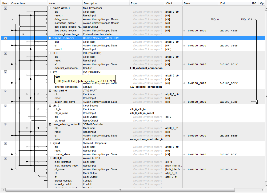

ich bin verzweifelt. Ich versuche schon seit  einigen Tagen   ein
NIOSII+SDRAM Controller  aid DE1 Altera Board zum laufen kriegen, doch
es geht einfach nicht.
Ich verwende NIOSII/e Version. Wenn ich nur on-chip memory lasse, also
ohne SDRAM, dann läuft alles super (zum testen nehme ich Hallo_World
beispiel).
Füge ich SDRAM controller hinzu,  kommt die Fehlermeldung:
"Verify failed between address 0x800000 and 0x8001E3".
Daher ist es vollkommen egal ob ich reset und exception  vector memory
auf on-chip oder sdram stelle.
Ich habe schon versucht mit PLL die Phasenverschiebung von +/- 54° zu
wählen, oder als Clock 100Mhz oder 133 Mhz nehmen (so steht im
Datenblatt des SDRAM Chip) in verschiedenen Kombinationen.
Im Eclipse NIOSII werden die ID's und Timestamp richtig ausgelesen.
Ich mache alles nach  Altera Tutorial "SDRAM  on DE1 BOard"
ftp://ftp.altera.com/up/pub/Altera_Material/9.1/Computer_Organization/DE
1/Tutorials/VHDL/tut_DE1_sdram_vhdl.pdf
Dort wird zwar SOPC  verwenden, und ich nutze Qsys, daher leichte
Abweichungen im Code, aber die Pinzuweisung ist 1 zu 1.
Anbei ist die Qsys Konfiguration.
C0 ist 100Mhz Clock
C1 ist  Phasenverschobener Clock.
Hilft mir bitte:)

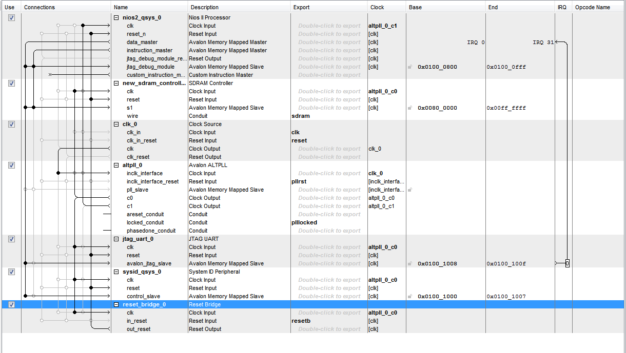

Die Götter haben mich verlassen. Nach einer schlafloser Nacht, habe ich
es trotzdem nicht geschafft,  SDRAM zum laufen zu bringen.
Hier ist nochmals meine Qsys Konfiguration, jetzt mit PLL-Lockin
Geschichte.
Ich habe jetzt alle unnötige Sachen weggelassen.
Clock_50 geht in das PLL rein. Dort wird er auf 133 MHZ  multipliziert,
Ein 133 Mhz signal geht direkt ins NIOSII, ein andere Clock wird um 52°
verschoben, und geht   an SDRAM.
Und hier  noch der VHDL Code.

was ich bei Dir nicht verstehe, wo kommt der Reset her?
Auf dem Bild gibt es ein clk_0_clk_in und ein clk_0_clk_in_reset.
Wer setzt das Signal clk_0_clk_in_reset? Es kann nicht die PLL sein,
denn diese bekommt ja von clk_0 den Reset.
Bei meinen Beispielen habe ich die PLL nicht mit in Qsys gezogen,
sondern mit dem Megawizard außerhalb erstellt. Und dann das locked
Signal als Reset für das Qsys System benutzt.
Viele Grüße,
Michael
Gast #3315934
Das ist immer noch falsch.
Du kannst den SDRAM-Controller nicht reseten, solange PLL nicht gelockt
ist. Unabhängig, was Du noch mit locked machst, aber Du resetest die PLL
UND SDRAM Cotrlller mit einem Signal. Das wird nie und nimmer
funktionieren.
Noch mal langsam. Erst die PLL reseten, dann locked signal ableiten
(ggf. invertieren) und an den SDRAM Controller führen (mit einem
extra-Resetcontroller (oder von mir aus auch mit external)).
Grüße
Kest

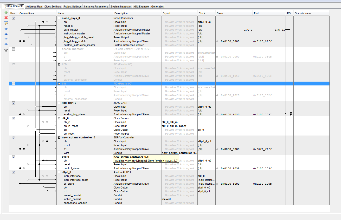

Hallo. Ich kriege es trotzdem nicht hin:
Ich habe das gemacht, was du meinst. Das ganze System wartet auf den PLL
LOCK  Signal. Die PLL selbst bekommt eigenen RESET Signal,  der immer 0
ist.
Das Hauptreset ist immer "1", weil alle Komponenten außer PLL  mit
"active Low"-Reset arbeiten
Hier ist noch einmal die Konfiguration.
